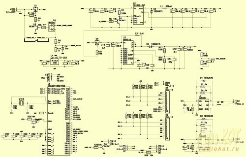

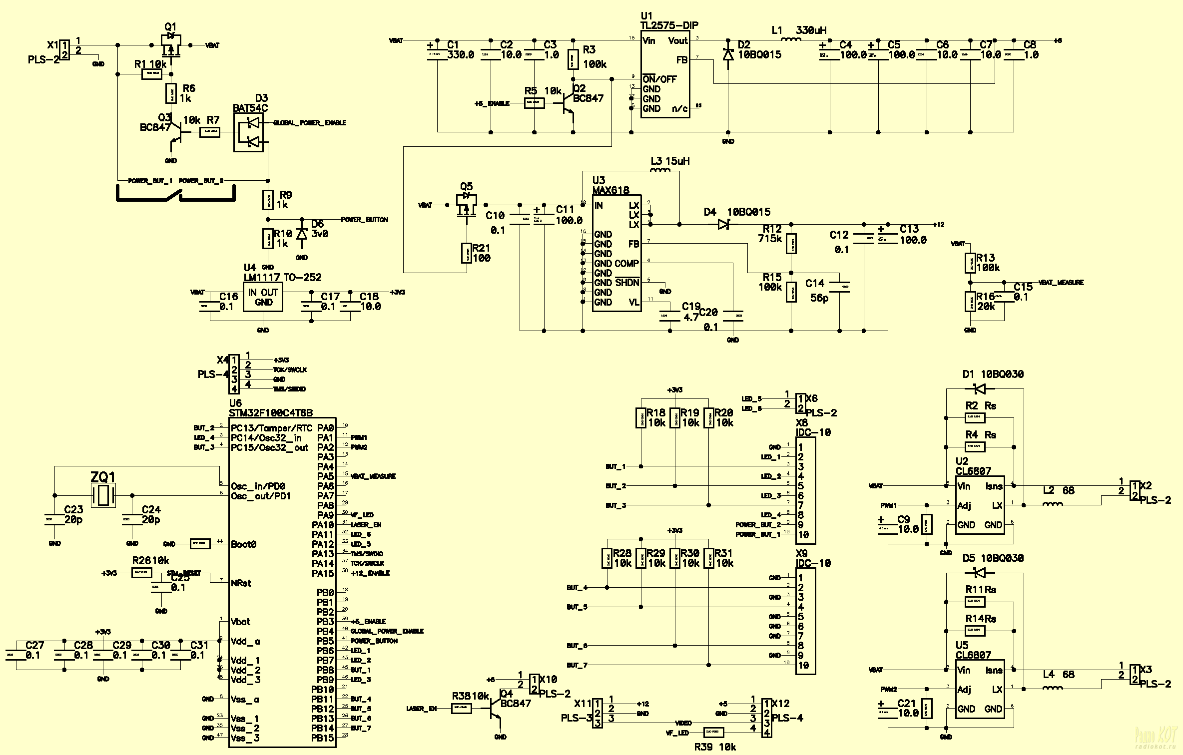

Как всегда, аппетит пришел во время еды, так что схема в итоге получилась следующей:

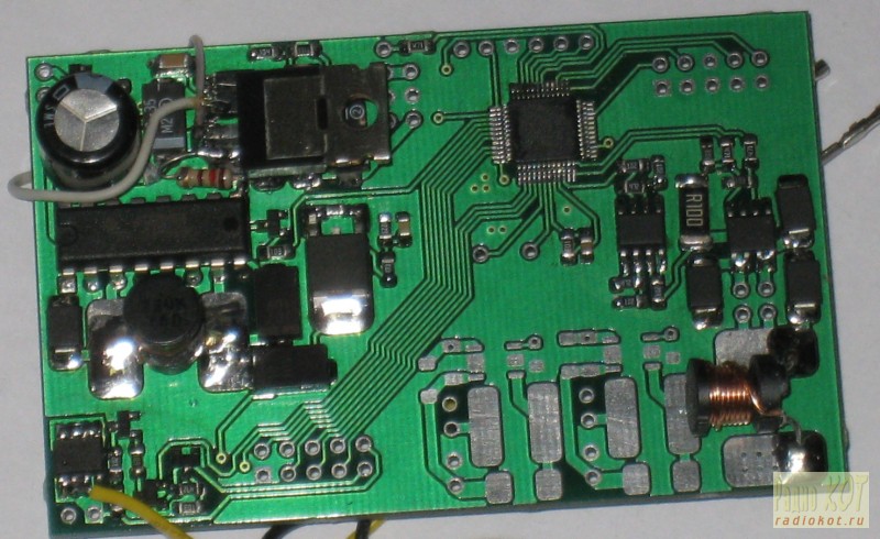

Источник питания – 3 последовательно включенных литиевых аккумулятора по 2 А*ч от ноутбука – на схеме не показан. Имеется импульсные преобразователи питания на 5 и 12В (12В преобразователь по большому счету не нужен: он используется для питания камеры, а она вполне прилично себя чувствует в диапазоне от 9 до 16В, которые мы можем получать от аккумулятора – исходно предполагалась несколько иная схема питания) и линейный стабилизатор на 3.3В для микроконтроллера. Микроконтроллер – STM32F100C4 – самый доступный Cortex-M3 из STMов. Он управляет включением-выключением устройств, обрабатывает нажатия на кнопки и зажигает индикаторные светодиоды. Кроме того, имеется пара управляемых ШИМом светодиодных драйверов на микросхеме CL6807, их нагрузкой являются ИК-прожектор и светодиодная лампа. Устройство собрано по этой схеме, но печатная плата не сильно ей соответствует, так что подробно про нее говорить не буду. В собранном виде контроллер выглядит примерно так (хотя это тоже не окончательный вариант):

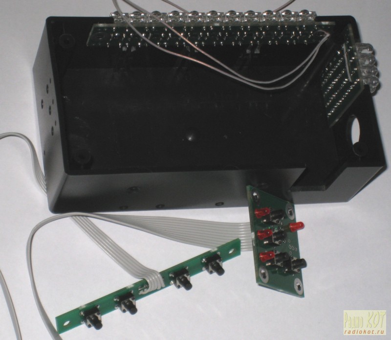

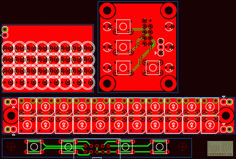

Кроме того, для устройства потребовалась кучка плат с кнопками/светодиодиками, плата для ИК-прожектора и плата для светодиодной лампы:

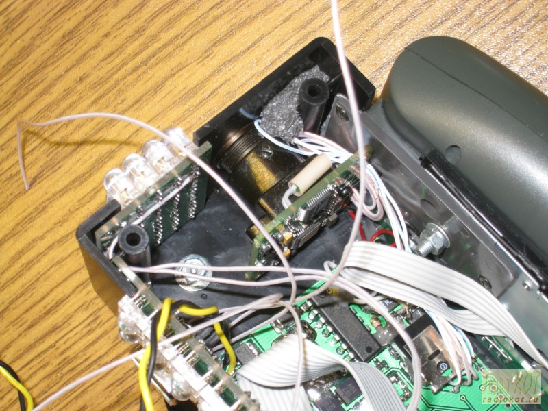

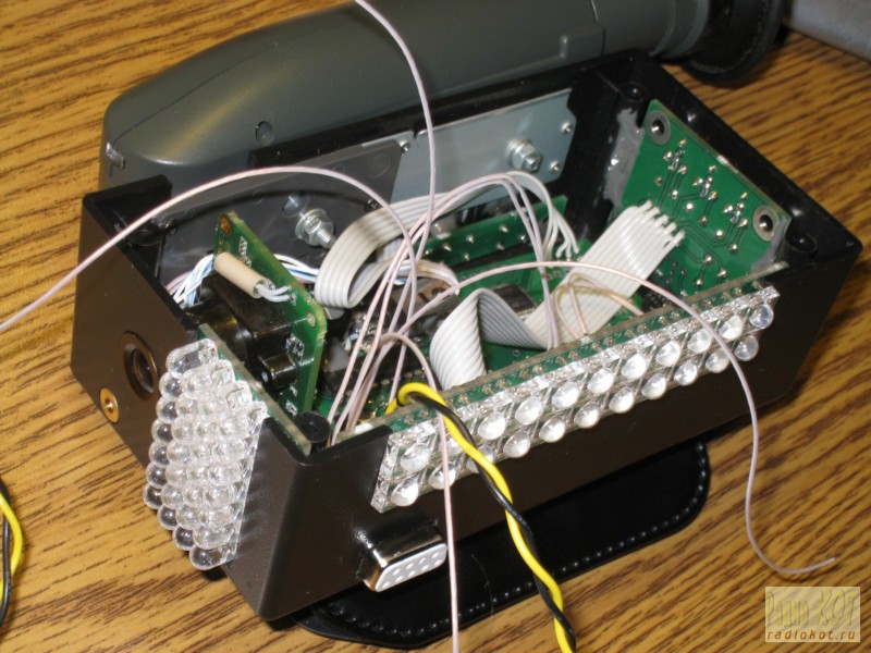

Что есть что – понятно, вот так оно выглядело в сборе, уже частично интегрированным в подходящий пластиковый корпус:
В верхней части картинки – установленная на нижнюю грань корпуса светодиодная лампа на 22 диодах типа «пиранья», справа – ИК-прожектор из 28 (плата на 32 была, один ряд отрезал) 5мм светодиодов с длиной волны 850нм (купил на eBay – местные цены и выбор как-то не порадовали).

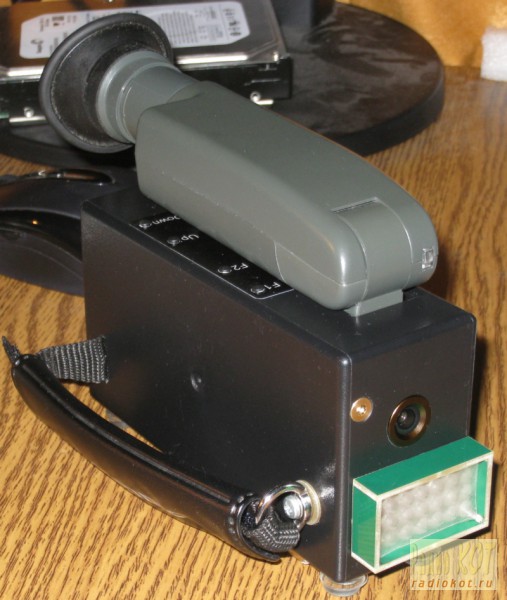

Более-менее в сборе оно выглядит так:
Форм-фактор – аналогично ручной камере, корпус, хоть и квадратный, неплохо лежит в одной руке.
На верхней грани установлен видоискатель и кнопки под указательный и безымянный пальцы, на грани, обращенной к оператору – кнопки управления и индикаторные светодиоды, на нижней грани – светодиодная лампа и разъем DB9 для зарядки аккумуляторов (я использую ЗУ с балансиром, поэтому на разъем выведены в том числе и точки последовательного соединения батарей). На передней грани расположились камера, ИК-прожектор и лазерный модуль:
Отверстия высверлены строго в размер объектива камеры и лазерного модуля, поэтому в пластик они посажены «с натягом».
Изнутри после коммутации все проклеено эпоксидным компаундом.
При окончательной сборке все свободное внутреннее пространство было заполнено хитровырезанными кусочками изолона, который поджался крышкой корпуса, так что ничего не болтается и не гуляет.
Управление осуществляется кнопками на передней грани:
Вкл/Выкл – без комментариев, осуществляет заявленные функции путем удержания кнопки около 3с. Если устройство включено – горит светодиод «Power». При разряде батарей ниже порогового уровня (настраивается в прошивке, 10В) светодиод мигает, кроме того, мигает светодиод в видоискателе. При коротком нажатии на «On/Off» в процессе работы вспышками светодиода «Power» происходит индикация напряжения АКБ: длинная вспышка – десятки вольт, вспышки покороче – единицы, короткие «пыхи» - десятые. Достаточно наглядно и легко считывается, как ни странно.
Кнопка «N-Vision» вкл/выкл режим ночного зрения, светодиод – понятно как работает. «Lamp» - лампа подсветки (задумывалась как дополнительный источник на уровне «под ноги посветить»). «Laser» управляет лазерным модулем при условии активного ночного режима.

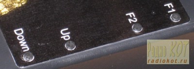

На верхней стороне корпуса 4 кнопки:
«Вверх»/ «Вниз» управляют яркостью ИК-прожектора и лампы в соответствующих режимах. На кнопки «F1»/«F2» повешено вкл/выкл лазера на время удержания кнопки в зависимости от текущего состояния лазера (т.е. если был включен, пока держим кнопку, лазер гаснет и наоборот).
Ночной режим и включение лампы – взаимоисключающие. Если ни один режим не активен более 5 минут – устройство выключается. Вроде как и все с логикой работы.

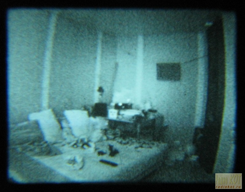

А вот попытка снять цифромыльницей картинку в видоискателе (полная темнота, расстояние порядка 5м):
Вживую оно выглядит несколько приличнее – не так виден шум – но как по мне, так вполне достойный результат)
