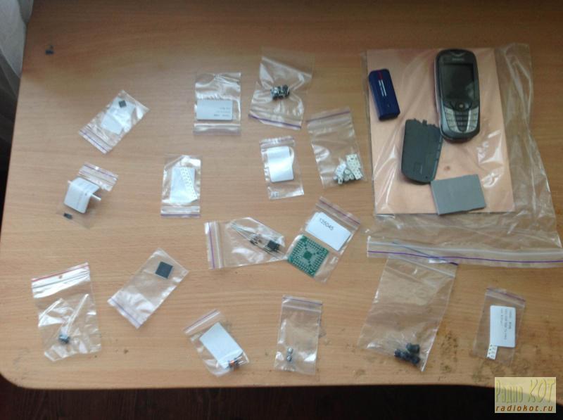

Итак, что нам нужно:

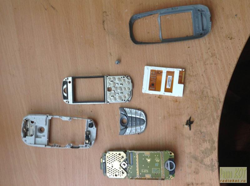

Все микросхемы, микроконтроллеры, резисторы, конденсаторы, катушки, кварцы (на 16м и 20 мГц), диоды, а также USB mini и 3.5мм(под наушники) разъемы. Так же не забываем про экран (ls020). Для этого нам нужно купить любой телефон Siemens 65-ой серии (s65;m65;cx65);
Лично я купил б/у телефон cx65(он даже оказался рабочий). Вынуть экран не составило труда.
2. Также нам понадобиться паяльник 30-40 Ватт, канифоль жидкий и твердый;
3. Для пайки ATmega128, VS1011E можно использовать термофен, а можно запаять вручную, при помощи экрана от старого антенного провода. Такой метод пайки наглядно продемонстрирован в этом видео:
На этом вроде бы все. Хотя...забыл самое главное, что вам понадобиться - это 2-3 дня свободного времени, терпение и прямые руки :D

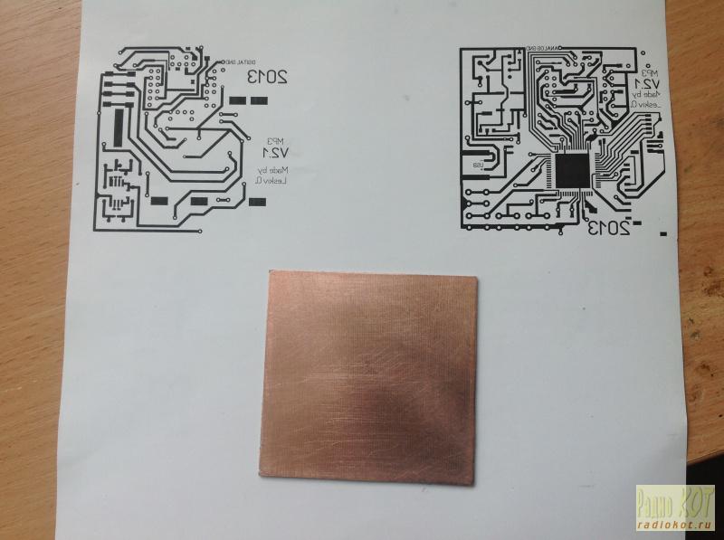

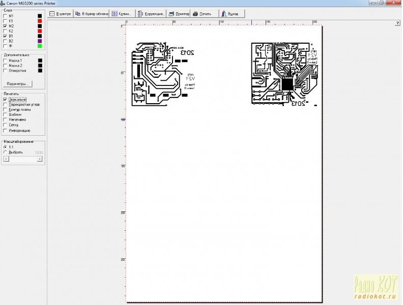

Ну что ж, приступим. Вырезаем из двухстороннего текстолита прямоугольный кусочек размером ~74х70 мм. НО! Это версия печатки с блоком питания на MAX756 и стабилизаторе питания на 3.3 вольта (LM1117). Позже я решил использовать lp2981 (3.3), ведь она и намного меньше, и дешевле и КПД почти 100%. Поэтому, если будет желание, можете переделать плату (но не забывайте, что вам же ещё где-то нужно будет акккумулятор крепить!Программой Layout 6.0 открываем файл "mp3 на ATMega128 и VS1011E (с переходником) Под печать.lay" нажимаем "Печать" и выбираем следующие параметры печати:
Печатаем на лазерном принтере, используя бумагу от какого-то календаря или журнала (в общем, глянцевую)
Далее, вырезаем эти платы. Берем правую и наносим на текстолит методом ЛУТ, про который вы можете почитать в гугле.
Следующий шаг - нужно просверлить любые 3-4 отверстия (желательно, возле краев платы). Потом берем бумажку с левой платой и иголкой прокалываем те отверстия, которым соответствуют дырки на текстолите. И пытаемся сопоставить их как можно точнее. Другую сторону платы переносим на текстолит тем же методом. Кстати, если слои чуть не совпадут, это не страшно. Там уже по ситуации можно будет чуть сместить перемычку или что-то типа того.
После этого цепляем плату за те отверстия и травим. После травления смываем ацетоном порошок от принтера и получаем плату. Лудим ее(лично я лудил жидким канифолем с паяльником, а потом промывал спиртом, но можно и с помощью сплава Розе).

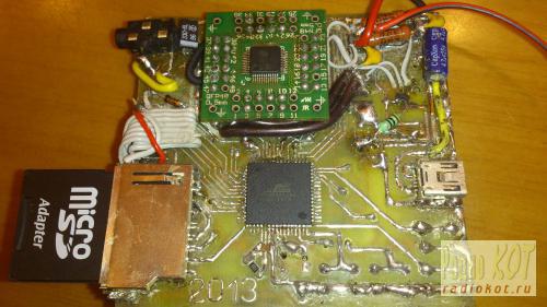

Припаиваем ATmega128, кварц 16мГц, кондёры по 22 пика от ножек кварца к земле. Также нужно вывод резет заземлить через 0.1 микрофарад и соединить с плюсом через 10к. Позаботьтесь о том, чтобы на все нужные ноги подавался + и -. Сверьтесь с моей схемой.

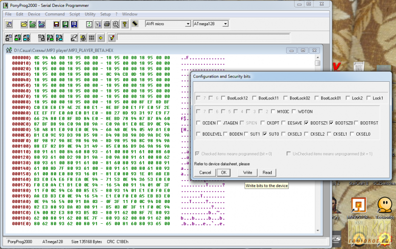

Подсоединяем программатор, втыкаем его в комп. Открываем PonyProg или CodeVision открываем с их помощью файл прошивки "MP3_PLAYER_BETA.hex". Прошиваем. Выставляем фьюзы так: ничего не программируем, кроме SUT0, BOOTSZ1, BOOTSZ0.

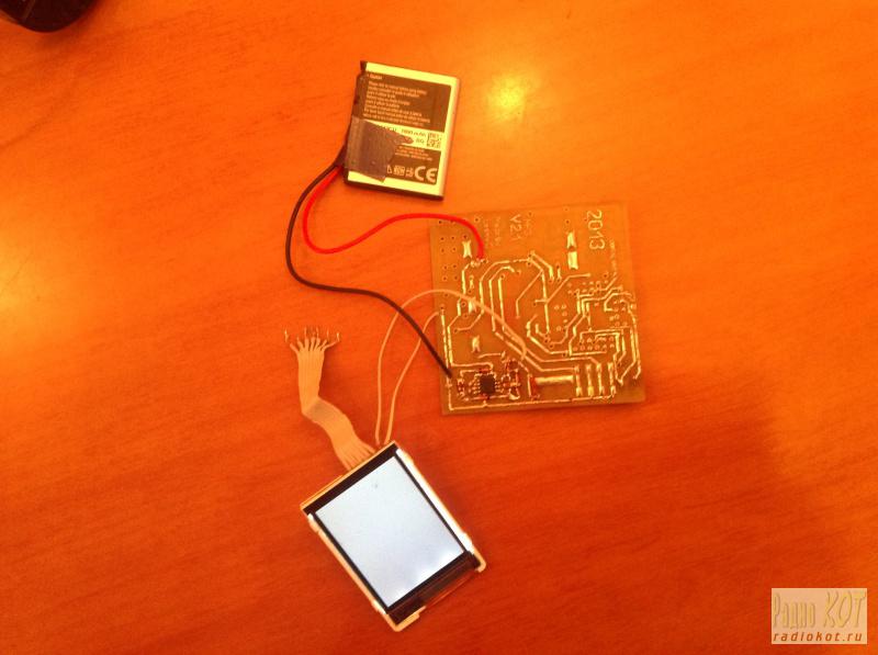

С этим разобрались. Теперь нужно позаботиться о подсветке. Подсветка здесь собрана на микроконтроллере ATtiny25 (изначально была ATtiny15l, но сейчас она уже не выпускается...если у вас уже есть такая, пишите мне на почту, я вам скину прошивку под нее). Ее подключать к программатору уже легче: соединяем MISO, MOSI, SCK, RESET, VCC, GND по даташиту. Прошиваем файлом "DCDC25.hex". ВНИМАНИЕ! Фьюзы не трогаем вообще! Оставляем заводские установки.
Припаиваем ее к плате с диодами и кондёрами и проверяем подсветку:

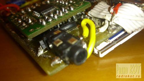

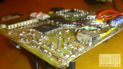

Ну а теперь несколько слов о припаивании vs1011E. Чтобы вы понимали, переходник будет находиться со стороны ATmega128.
Поэтому нам нужно просверлить только те отверстия, в которые будут вставляться "ножка" DIP корпуса, которая идёт на другую сторону платы. Это 4, 16, 20, 21, 22, 39, 42 и 46 выводы. Все остальные перемычки припаивать прямо к дорожкам со стороны переходника. К незадействованным ножкам в переходник перемычка не будет вставляться вообще. После этого впаяйте в переходник декодер vs1011E и вставите его так чтобы соответствующие перемычки вошли туда, куда им надо. Далее очень быстро, но акуратно припаяйте переходник. Почему быстро? Потому-что вы можете прогреть перемычку слишком сильно и она отвалиться от платы. Наверное, это будет сложно исправить...

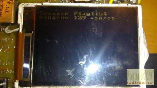

После этого можно включать. Вообще, плеер может работать и от 16мГц..но тогда он не будет воспроизводить mp3 с битрейтом более 256 кбит/сек. Для этого микроконтроллер нужно разогнать. Это сделать довольно просто. Первый вариант: постепенно увеличиваете частоту (сначала 16мГц, включили, выключили, далее 17...и так до 20.). Другой метод, провереный мной: у меня не было только три кварцовые частоты: 16, 18 и 20. 16 - плеер работает, 18 - плеер работает, 20 - ничего. По началу думал, что все, больше, чем 18 не пойдет...но тут идея: включил плеер на 18 мегагерцовом кварце, включил песню, она играет..и прям на ходу отпаиваю 18 и креплю 20 - вуаля, после перезагрузке плеер пашет!! При этом, не помешало бы убрать согласующие кондеры (от ножек кварца к земле), потому что лично у меня они вызывали только помехи, а с кварцом 20мГц, плеер вообще не включился. Ну и ещё одно замечание "первобытному" бп схемы. Кварц заменялся до его смены и с приходом новой частоты работы у плеера стали возникать куча глюков - от белых квадратов на экране до полной остановки работы...с lp2981 все прошло) Ну что ж, я вроде бы все рассказал, что хотел))

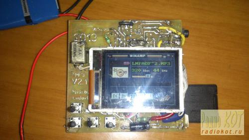

Ну и что бы это была за статья без фото конечного вида стройства и видео презентации сборки и работы))
