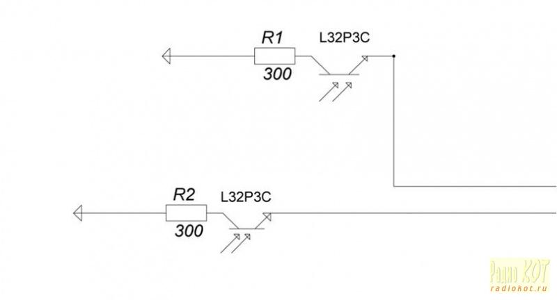

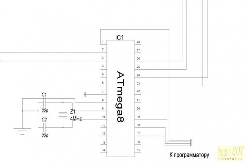

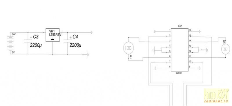

Главная часть схемы – 8- битный МК семейства mega от фирмы Atmel. Именно он выполняет функцию контроллёра поведения робота. В нём заложена программа. Он получает сигналы от двух датчиков – фототранзисторов L32P3C (можно любые другие, лишь бы реагировали на свет). Когда фототранзистор освещён, он пропускает ток, и импульс появляется на выводе МК. МК, получив сигнал высокого уровня, в зависимости от того есть ли сигнал на другом фототранзисторе, посылает сигнал на входы драйвера двигателей L293D, который усиливает эти сигналы ( т.к. выводы МК не способны выдерживать ток больше 20мА ) и передаёт их на двигатели M1 и M2, которые вращаются. Z1, C1 и C2 задают тактовую частоту МК, в данном случае она установлена на 4МГц, то есть контроллёр будет выполнять 4 миллиона операций в секунду. Всем известно, что правильное питание  - залог здоровья, поэтому C3, C4 и VR1 выполняют функцию стабилизатора напряжения, для уничтожения нежелательных помех.

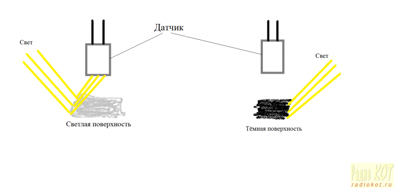

А как же будут работать датчики?  Всем известно, что черный цвет поглощает почти весь спектр световых волн, а белый его отражает, поэтому, когда датчики будут находится над чёрной линией, то на них не будет поступать свет, а когда датчики будут находиться над светлой поверхностью, то будет, и соответственно, от датчика будет идти сигнал.

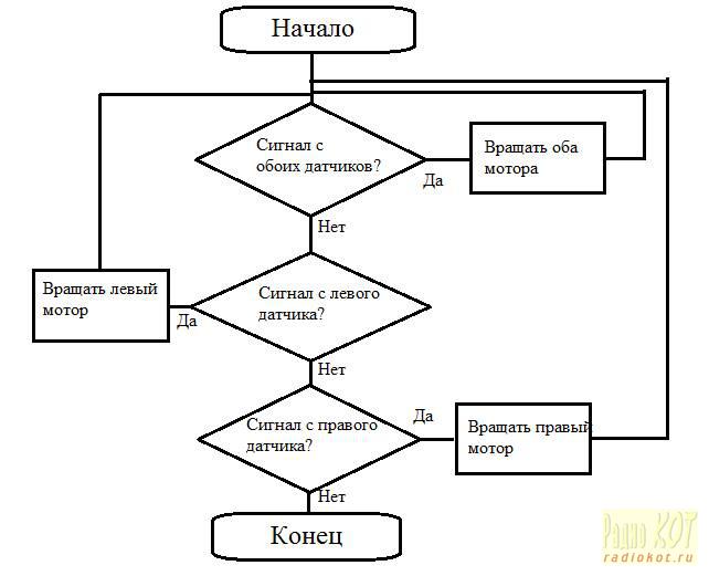

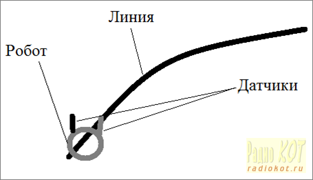

Алгоритм работы:

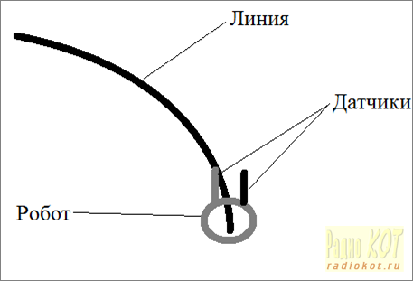

Алгоритм работы достаточно прост(подразумевается, что датчики находятся по разные стороны линии)
Небольшие поясниения:
Если участок линии, на которой находится робот, прямой, то от обоих датчиков будет идти сигнал.
 Соответственно нужно вращать оба мотора.
Если участок линии, направлен влево, то на левом датчике будет отсутствовать сигнал.
Тогда нужно подать напряжение на правый двигатель.
Если же отсутствует сигнал на правом датчике, то имеет место поворот направо.
Естественно, нужно вращать левый мотор.

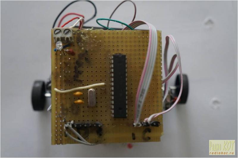

Сборка управляющей платы.
Управляющая плата, это плата с микроконтроллером, которая будет контролировать поведение робота. Её схема:
Как видно, схема проста, собирается в течении недолгого времени. Конечный результат:
Сборка стабилизотора напряжения и драйвера двигатетей.
На схеме это:
Собирается так же недолго, вот, что у меня получилось:

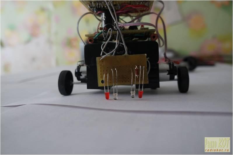

Сборка блока датчиков.
Блок датчиков отвечает за приём информации о мире. На схеме это:
Схема настолько проста, что собирается в течении 3-х минут. Конечный результат:

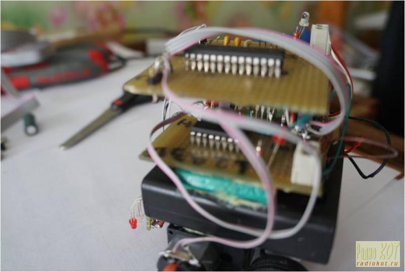

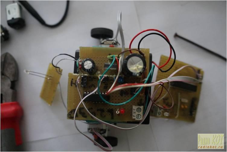

После соединения всех блоков получаем:
Естественно, я никого не заставляю собирать робота именно таким образом, просто сборка данным образом даёт некую "взрослую" систематизацию.

 Управляющая плата и плата стабилизатора напряжения, к моему удивлению не требовали отладки. Но зато плата драйвера двигателей, а точнее сами двигатели, и блок датчиков компенсировали эту потерю.

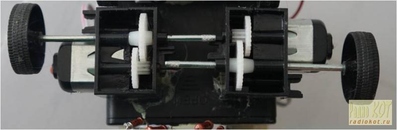

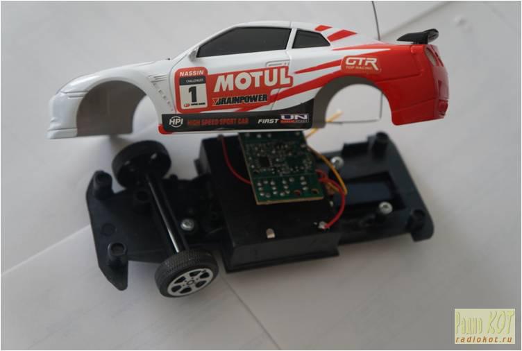

В блоке драйвера двигателей, отладки требовали  двигатели. Проблема в том, что изначально я неправильно рассчитал мощность двигателей (чего вам делать не советую) и решил, что мне хватит и такой конструкции:
Естественно, я ошибался. Робот не то что медленно ехал, он просто стоял на месте.
Соответственно, мне понадобились редуктора. Ни в магазине, ни в интернете подходящих я не нашёл, поэтому мне пришлось «зверски вырвать» их из радиоуправляемой машинки и добавить их в конструкцию.
После добавления их в конструкцию, робот стал «летать». Он настолько быстро ездил, что иногда пропускал дорогу. О том, как я это исправил написано ниже.

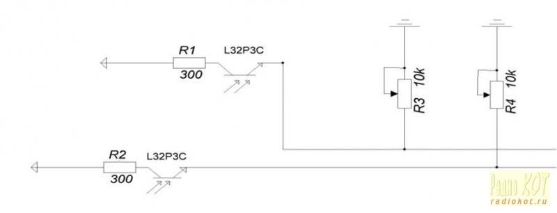

Отладка датчиков
Наверное, ещё ни один датчик не работал сразу без отладки. Мой случай не исключение. Изначально датчики реагировали даже на слабый свет. Следовательно, нужно  сделать регулятор чувствительности. Поэтому схема была дополнена:
Переменные резисторы позволяют настроить чувствительность. Затем можно померить сопротивление переменного резистора и поставить уже постоянный. Кстати, оптимальное сопротивление резистора в моём случае равно 9.1 кОм. Также были добавлены светодиоды, которые позволили датчикам работать даже в тёмных помещениях. Конечный результат:
