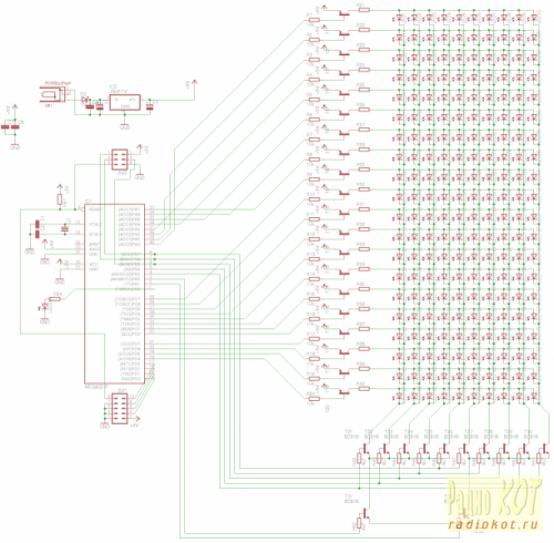

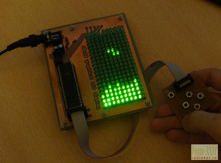

Тетрис из 200 светодиодов сам ещё до конца не доделал прошу не ругать. Схему нашел на одном из немецких сайтов и решил перевести.

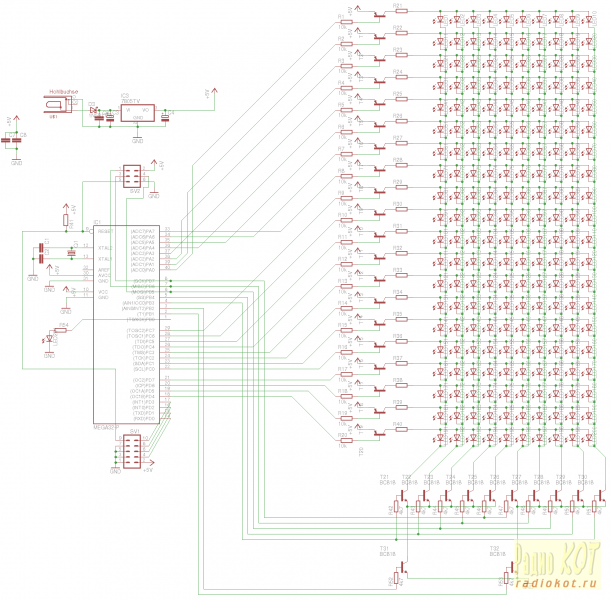

Схема не потребует больших объяснений. Сразу Atmega32 управляет Светодиодами. Питание идет о 7805TV. В дополнение к интерфейсу ISP, другой контактный разъем на плате присутствует. Об этом, например, кнопка подключен, или же вы можете использовать Uart-интерфейс для передачи данных на Плате.

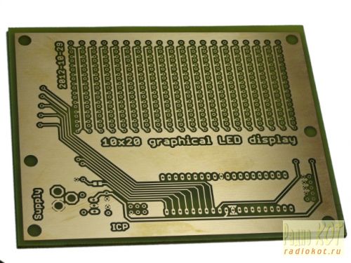

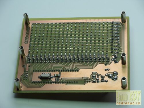

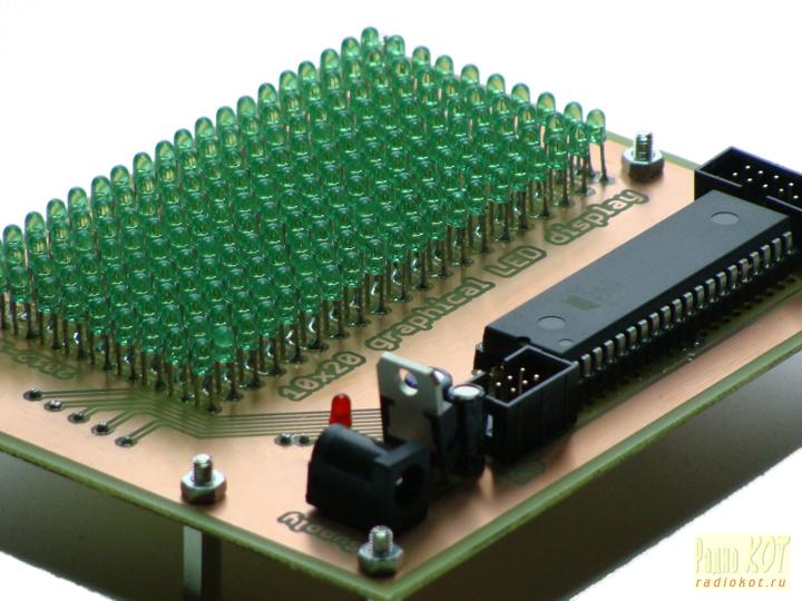

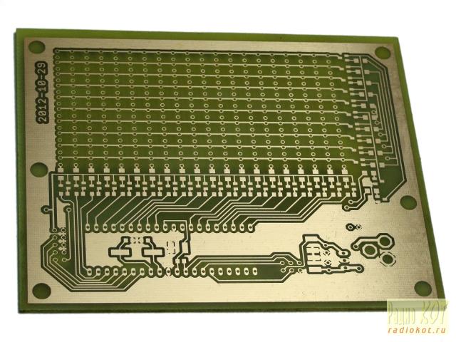

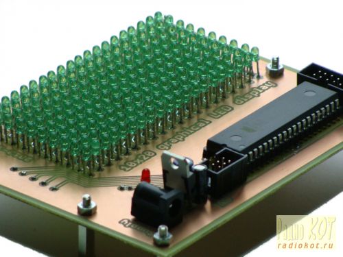

Здесь лицевая и обратная стороны печатной Платы:

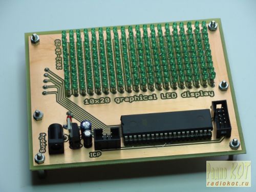

Готово). Внимание: Индикаторы должны быть на одной ноге даже на вершине припаять. Так же, некоторые выводы контроллера.

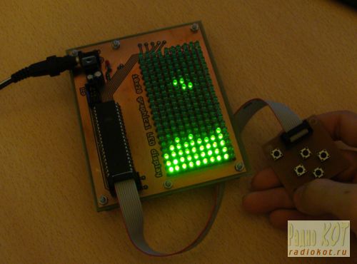

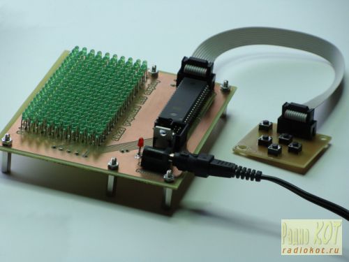

+ небольшой джойстик (4Taster) и кнопка сброса есть.
Работа устройства
