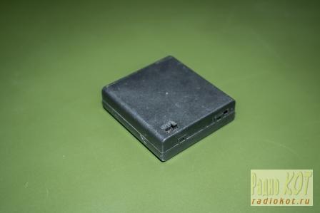

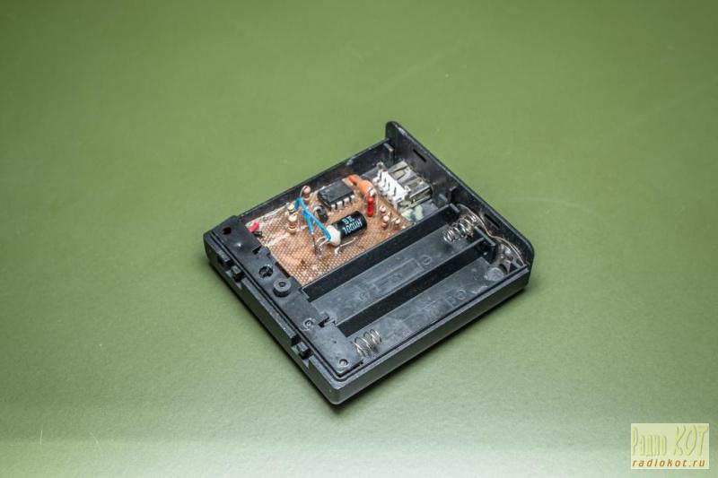

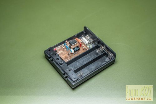

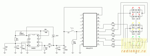

Автор: Ishuinaidu Схема Крайне проста. Основным управляющим элементом был выбран микроконтроллер Attiny2313. Возможно, его ресурсы избыточны для сего изделия, но выбор пал на то, что имелось в наличии. Преобразователь на MC34063 расчитан онлайн калькулятором. Кнопкой S1 происходит переключение режима работы "Нормальный-Аварийный (мигает желтый)". Правда кнопку пока не впаял... Корпус Выбирая корпус игрушки, нашёл в запасах батарейный отсек на 4 элемента АА, что и определило напряжение питания - 3 вольта. Оставшееся место отсека заняла плата с преобразователем 3/5В и контроллером. Считаю, что получилось сносно, для первого раза )))

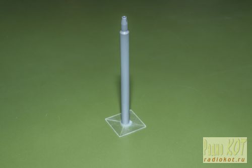

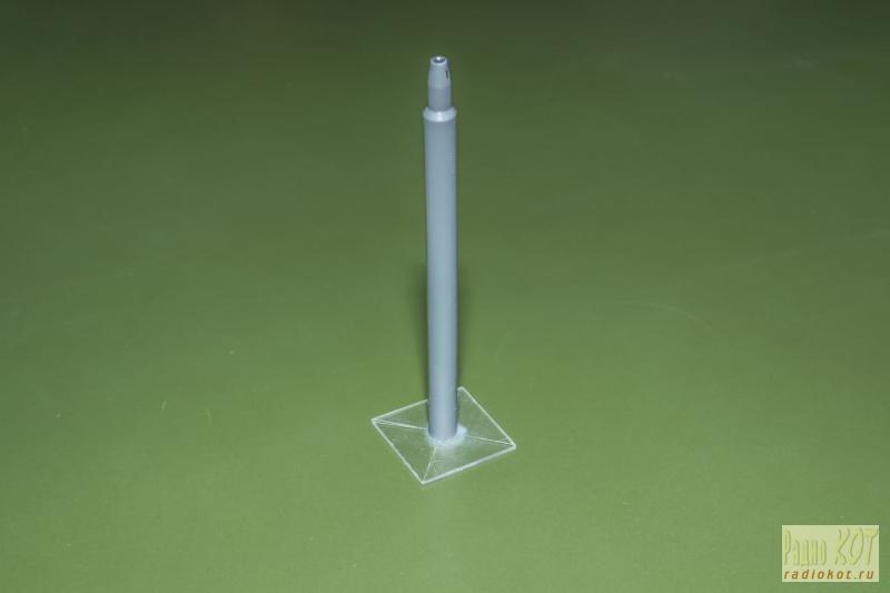

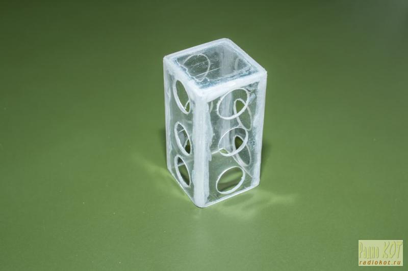

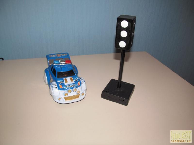

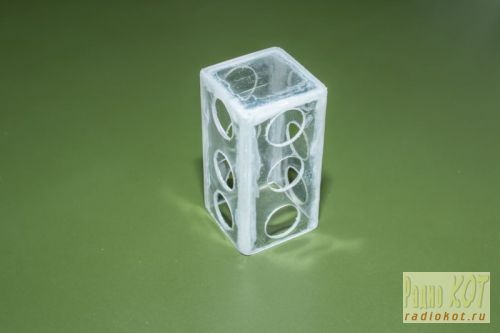

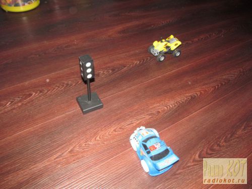

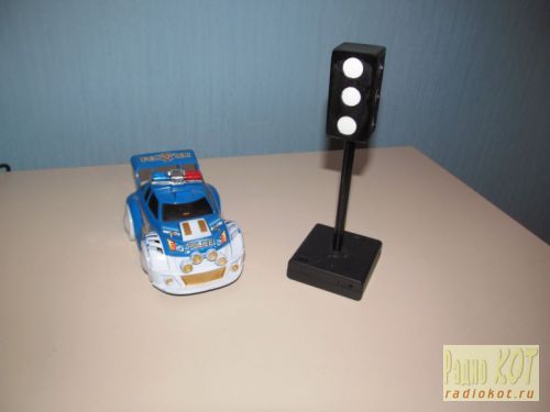

В качестве стойки использовал обычный фломастер. Через эту стойку проводом МГТФ светодиоды соединяются с платой. Светодиоды разместил в самодельной коробочке из оргстекла от CD дисков. Стекло резал нихромом и склеивал дихлорэтаном. Отверстия вырезаны перовым сверлом 14 мм. Самодельные детали покрасил черной краской из баллончика и вот, что получилось:
