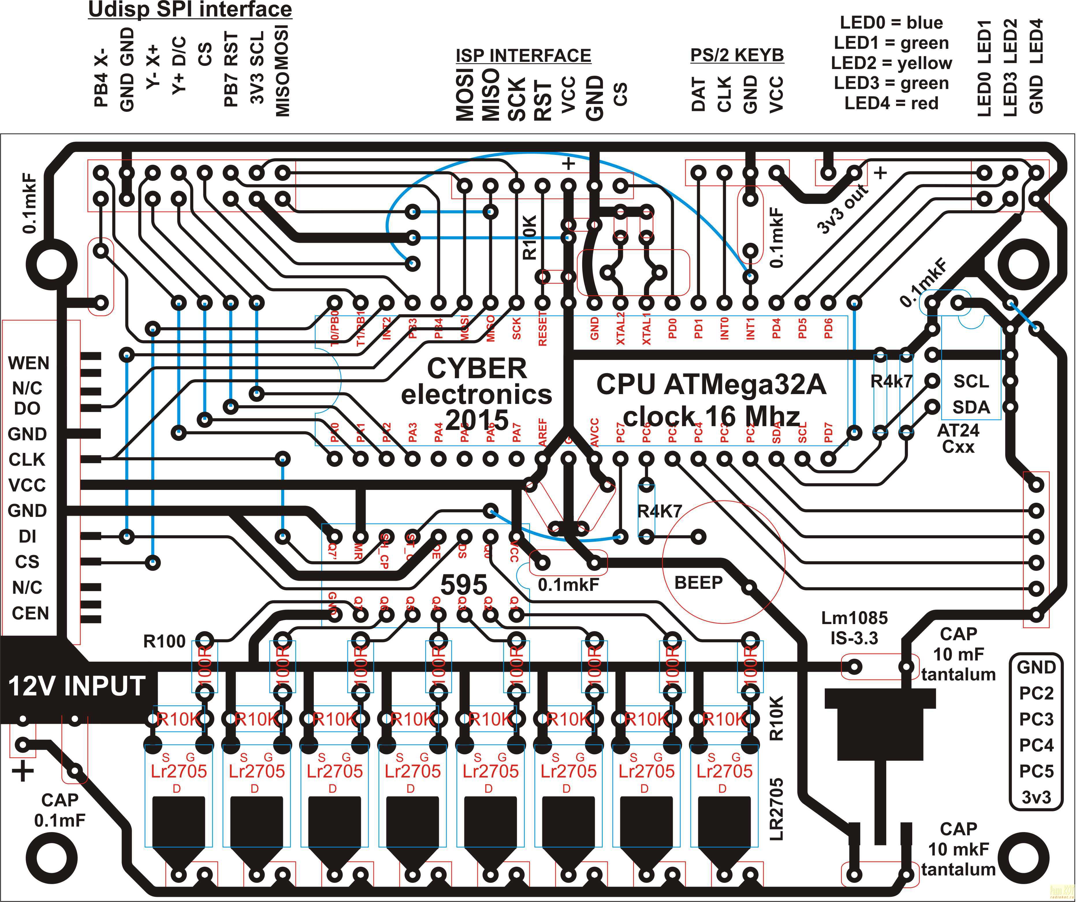

    Побаловавшись дня 4 с ручной трассировкой (хотелось не только правильно, но и красиво, и по прямой), была выдана на-гора такая вот схема:
      Вот таким интересным способом я рисую одновременно и содержание, и функционал, и компоновку устройства. Программа Corel Draw (да-да, я как истинный месье развожу платы в графическом редакторе). Симуляторы схем пробовал - ну это, знаете, как с резиновой кош женщиной, не понравилось, в общем. Макетка в крайнем случае помогает, а так-то ничего сложного тут нет, всё в цифре. И трассировщики туда же.

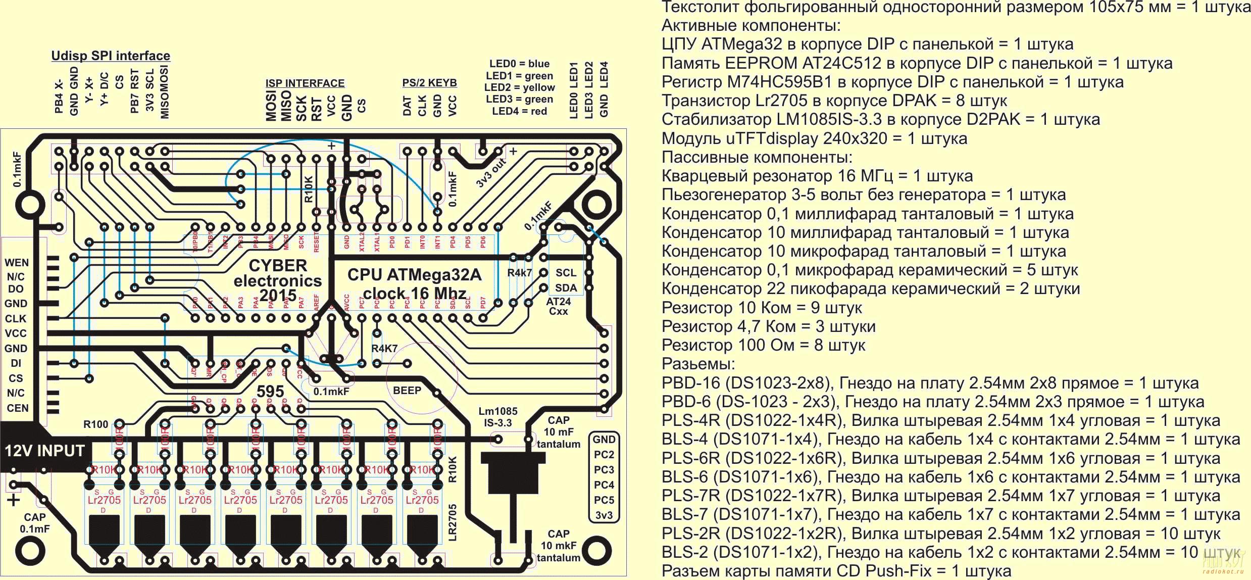

    Размер платы 105х75 мм, исходя из размеров готового модуля с экраном (хочется вместиться под него, чтоб общий корпус порядка А6 формата). Плата односторонняя (перемычки голубого цвета), стабилизатор напряжения и мосфеты в корпусах DPAK, остальные элементы DIP, пины разъемов угловые (направлены наружу). Вкратце о разводке:
    Экран, SD-карта, регистр и ISP конструктивно присоединены к аппаратному SPI, с разными лишь ногами CS. Вряд ли к ним понадобится одновременный доступ (ну точнее сделаем так, что не потребуется). 12-вольтовый вход в связи с тем, что я по специфике работы имею доступ к 12-ти вольтовым диодным сборкам, и буду их использовать как внешние мигалки, подключая их через мосфеты LR2705. По личному опыту, эти мосфеты держат 12 вольт 5 ампер без радиатора. Все остальное запитано от 3,3 вольта через стабилизатор LM1085IS-3.3 (он, кстати. тоже без радиатора. А еще ему положено, конечно, танталовые конденсаторы, но под рукой был только старый БП ATX и поэтому там электролиты на 16 и 10 вольт, а емкостью какие попались. упс... совсем обидил что-то я его, но он, судя по первым полетам, необидчивый). Экран и SD требуют строго 3.3, а городить еще и 5-ти вольтовое питание банально некуда, так что обделим и остальных. Защиту от переплюсовки тоже делать не стал - мы ж внимательные! (Подумаешь, 3 кондера взорвалось - так перепаял ведь, а что LM задымил - так я выдернуть успел, реакция есть, хе-хе). 595 и мега должны работать и так, остается вопрос с клавиатурой, хватит ли ей. Знатоки форума ответили - работать будет, только лампочки тускло гореть будут. Ладно, попробуем.
   Уже после разводки выяснились 2 правки. Во-первых, перемычку между INT1 у меги и PB7 у экрана кинул я все-таки со стороны дорожек, изолированным проводом. С лицевой стороны оказалось негде ее тянуть, там кварц и обвязка. Во-вторых, LED 4 у экрана (который я решил приспособить как индикацию питания) прицеплен к VCC, а полярность у них обратная. В итоге дорожки были подрезаны, LED 4 припаян к GND, а на питание PS/2 брошена перемычка.
   Под клавиатуру выведено просто 4 пина - типового разъема PS/2 не нашел, дефицит... (в отличие от самих клавиатур, коих на работе 16 (!) штук валяется в серверной. Проще свой разъем изобрести). А в матерях комбинированные разъемы, да и не влезут они мне. То же самое касается SD Push Fix - нет в продаже. Выпаял из старого кардридера (будете выпаивать - аккуратнее, плавится корпус под феном). Правда, они там урезанные, нет 2-х ног write enable и 2-х ног chip enable, то бишь двух с одного края и двух с другого - ну ничего, их функции решим программно.
