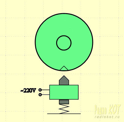

Механическая часть схематично изображена на рисунке:
Боксёрская груша(или иная мишень) закреплена на оси. При достаточной силе удара ось поворачивается и фиксируется стопорным механизмом. Чтобы аппарат подготовить к следующему удару, необходимо подать напряжение на электромагнит.
В этом случае стопорный механизм отпускает ось и она возвращается в исходное положение с помощью пружины.

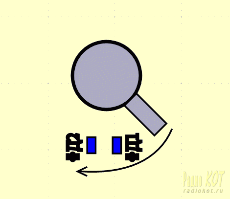

По сигналу с датчика скорости определяется относительная сила удара в "попугаях". В оригинальной конструкции использовался оптический датчик скорости на двух фотодиодах.
При движении оси по очереди перекрываются оба фотодетектора, на основе их сигналов схема подсчитывала скорость движения.

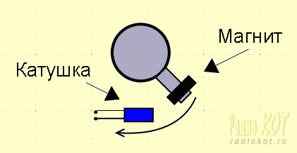

Вместо фотодатчика я применил магнитный.
Когда постоянный магнит проходит возле катушки, в ней возникает напряжение. Чем быстрее движение, тем выше амплитуда сигнала.

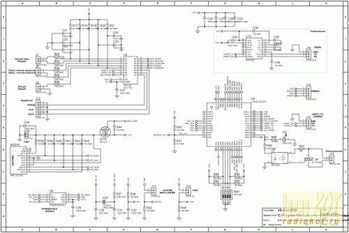

Экранированный кабель датчика подключается к клемме J2 и сигнал далее подаётся на ОУ U1. Усилитель имеет симметричный вход и подавляет синфазные помехи с наводками. Подстроечным резистором RV1  устанавливается симметрия входов по наилучшему подавлению синфазной помехи. Подстроечник RV2 устанавливает коэффициент усиления сигнала. Сигнал с выхода ОУ проходит через ограничивающую цепь R13D1 и поступает на вход 12-битного АЦП МК U6. Фразы/звуки хранятся в SD/MMC карте памяти. Для воспроизведения используется встроенный в МК ЦАП. RV3 устанавливает уровень громкости, далее звуковой сигнал поступает на 10-ваттный УНЧ U2. К клемме J1 подключается динамик или небольшая колонка. Включение электромагнита происходит через симистор U8 и оптопару U7. Микросхема памяти U9 в данной схеме не используется и не устанавливается. Преобразователь уровней U10 ставится если планируется прошивка STM32 через COM-порт(UART bootloader). К разъёму J12 подключается кабель, идущий на плату индикации.
DIP переключатель SW1 можно не устанавливать(зарезервирован на будущее). Вместо ОУ NJM4580 можно применить NE5532. Картоприёмники для SD/MMC я выпаиваю из USB картридеров.
Микросхема УНЧ должна быть на радиаторе.

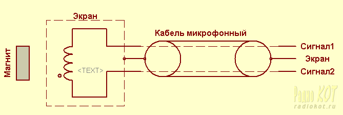

Магнитный датчик.
Катушка примерно 50 витков на оправке Ф10мм(+/- сколько получится). Катушка припаивается к экранированному микрофонному кабелю, затем заворачивается в фольгу(например от шоколадки) и соединяется с экраном. Чтобы не было замыкания на экран, катушка предварительно обматывается изолентой.

Усилитель. Если предполагается работа аппарата в несложной помеховой обстановке, то процедуру настройки симметрии(балансировки) можно пропустить. Вместо RV1 и R2 впаивается резистор 1к 5% (должен быть равен значению R1).
Чтобы точно сбалансировать усилитель, на выход J3(SENS_OUT) подключаем осциллограф(Y=20-50мВ/Дел), замыкаем проволочкой входы IN+ и IN- на клемме J2 и дотрагиваемся до проволочки пальцем. На экране осциллографа увидим наводку. Вращаем RV1 и добиваемся минимальной амплитуды наводки. Убираем проволочную перемычку, подключаем датчик. Если быстро провести магнитом возле датчика, то на экране осциллографа должно быть изменение сигнала.
Датчик. Настройка датчика заключается в подборе расстояния магнит-катушка(грубо) и настройке усиления RV2(точно) для получения адекватных результатов при ударе средней силы. Затем прописываем значения в файл config.txt на карту памяти, чтобы контроллер знал какие файлы играть при какой силе удара. Если сигнал с датчика будет иметь недостаточную величину, то возможен пропуск слабых ударов.
УНЧ. Дотрагиваемся до первого вывода U2 УНЧ. В динамике должны быть слышны помехи/наводка. Если есть звук, то усилитель работает нормально. Резистором RV3 устанавливаем громкость звука.
