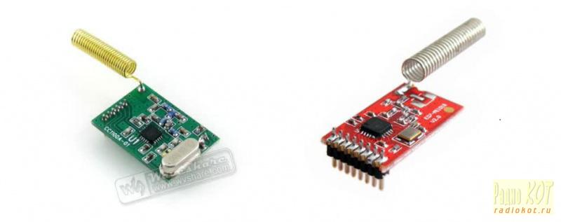

   Идея самостоятельно собрать пропорциональное радиоуправление, не сложное и легко повторяемое меня не покидала давно, что побуждало на поиски схемных решений. Поиски привели к микросхеме СС1101. Высокая пропускная способность при малых габаритах, а также работа на достаточно высокой частоте где антенна становится более эффективной делает этот чип довольно привлекательным в различных приемопередающих конструкциях. Как правило чип распаивается на маленькой платке в виде законченного радиомодуля, у различных производителей плата выполнена по своему, но распаяны все элементы согласно даташиту на СС1101.
Чип управляется микроконтроллером по шине SPI, для передачи используется буфер FIFO для передачи 64 байта, для приема используется приемный буфер FIFO на 64 байта. Один и тот же чип может работать и на передачу и на прием, что позволяем создать дуплексный канал. В радиоуправлении это может быть канал для телеметрии, когда с приемника можно получать данные о напряжении батареи, температуре двигателя и т. д., но в целях упрощения наша аппаратура будет работать только в одном направлении.

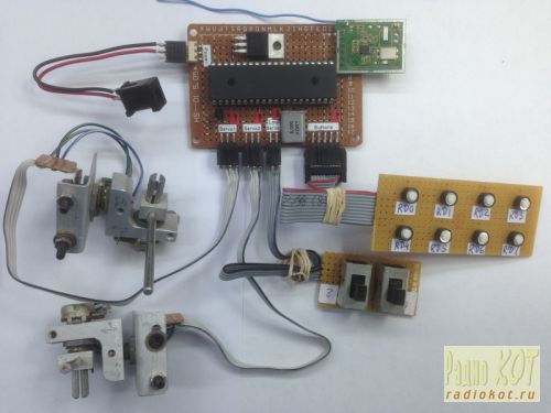

Передатчик в сборе

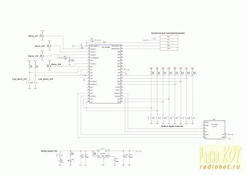

   Дальнейшее описание работы передатчика:
      1.Загружаются данные мощности передатчика
      2.Собираются данные каналов и кнопок в массив txBuffer (пакет).
      3.Данные массива txBuffer загружаются в буфер FIFO СС1101.
      4.Дается команда на передачу (STX).
      5.Делается пауза в 20 милисекунд.
      6.Передатчик переводится в режим ожидания (SIDLE).
      7.Производится очистка буфера (SFTX).
   Пункт 1 выполняется при включении питания, остальные повторяются с цикличностью 20 мсек. Это время работы сигнала для сервопривода. При необходимости время можно увеличить до 25 милисекунд.
   Оцифровка положений потенциометров стиков (джойстиков) производится путем измерения напряжения на потенциометрах с последующем переводом в цифру во встроенном в контроллер аналого-цифровом преобразователе. Нейтральному положению джойстиков должна соответствовать цифра 500 ( это 1.25в на входе микроконтроллера), которая затем умножается на 3 и получаем 1500 это - цифра в микросекундах нейтрали сервы. Крайним положениям соответствуют цифры 366 и 633 соответственно. Последовательно с резистором джойстика для триммирования можно подключить подстроечный резистор с номиналом около 5-10% от номинала резистора джойстика. Полученный 10 битный результат каждого канала, в виде 2 байтов записывается в определенном месте пакета.
   «Медленные сервы» (Low servo) это механизмы которые работают с замедлением из одного крайнего положения в другое, например выпуск шасси или закрылок у самолета. Каждому крайнему положению сервы соответствует определенное число. 76C это 1900, а 44C это 1100 микросекунд ширины импульса сервы соответственно если прибавлять или убавлять ( в зависимости от положения тумблера) по 8 каждые 20 мсек, то через 2 секунды серва закончит выполнение команды. Если взять не 8, а 10 то выполнение будет за 1.6 секунды.

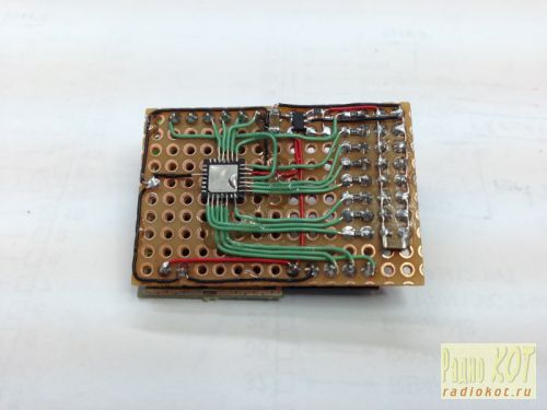

   Состояние кнопок передается одним байтом, при этом не имеет значения сколько кнопок нажато одновременно. После того как пакет собран, он по SPI интерфейсу за 400 микросекунд загружается в микросхему СС1101 и дается команда на передачу. Пакет на скорости 38000 бит в секунду передается в эфир примерно за 5.5 мсек.
Приемник с подключенными сервоприводами

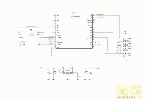

   Принцип работы приемника:
      1.Получает команду от контроллера на прием пакета (SRX)
      2.Пока СС1101 получает пакет от передатчика, контроллер формирует сервоимпульсы на
         каналы в среднем по 1.5 мсек на канал.
      3.По окончании приема пакета СС1101 выдает сигнал для прерывания на INT0 микроконтроллера.
      4.Считывается количество байтов в приемном FIFO (RXBYTES)
      5.Считываются данные из FIFO указанного количества байтов
      6.Приемник переводится в режим ожидания (SIDLE)
      7.Очищается приемный буфер FIFO (SFRX)

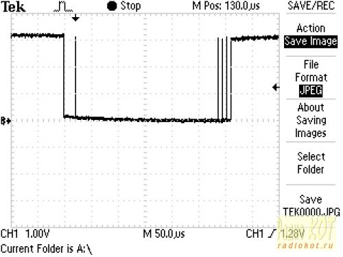

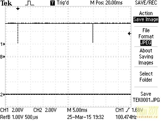

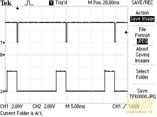

   СС1101 выдает низкий уровень сигнала при окончании приема пакета на вывод GDO0. По спаду сигнала на входе INT0 контроллер выводит прерывание после чего начинаются считываться данные из FIFO. При каждом прерывании от INT0 производится обнуление TMR0. Если приемник от передатчика будет получать пакеты с данными каждые 20-25 мсек то переполнение TMR0 происходить не будет. Переполнение таймера произойдет через 30 мсек после последнего прерывания и программа установит сервоканалы в среднее положение переведя таким образом приемник в SAFE MODE. Это произойдет в случае потери сигнала от передатчика.
Сигналы в приемнике при получении пакетов от передатчика : канал 1- CS, канал 2- GDO0.
Сигналы в приемнике при потере сигнала передатчика

   Приемник работает при напряжении 3.3в. Это связано с тем что напряжение работы чипа СС1101 не должно превышать 3.6в. Уровень сигнала для серво машинки соответственно не превышает это напряжение. Тем не менее это уровень выше 2.4 в стандарта TTL для 5 вольт и серво машинки работают устойчиво, поэтому можно не опасаться за надежность работы из-за разных уровней сигнала.

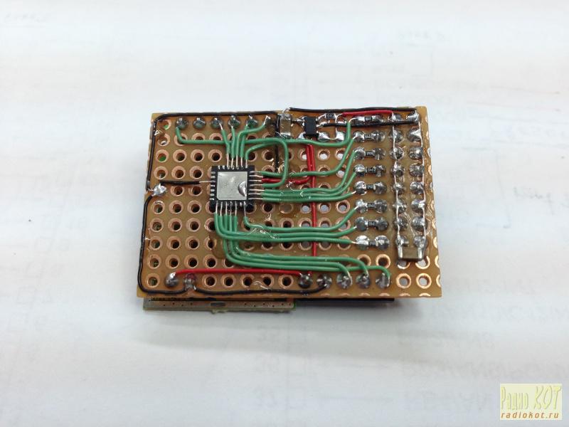

   Схемы собраны на макетных платах, что при единичном производстве оправдано, поэтому разводка платы не проводилась.

   Приемник получается простым, малогабаритным и легким, вес моего приемника составил 6 грамм.
Приемник.
