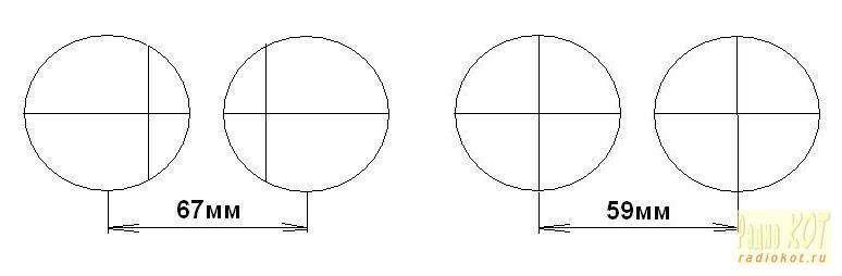

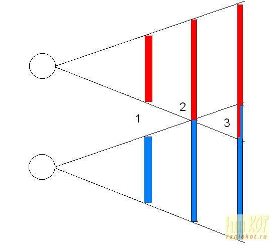

        Посмотрим на то, как мы видим окружающий мир. У многих животных, живущих на больших открытых площадях глаз адаптирован для наблюдения в горизонтальной плоскости – они видят достаточно узкой горизонтальной полосой. Человек животное универсальное, наш глаз имеет поле зрения практически в виде конуса с одинаковыми углами зрения по вертикали и горизонтали. Отсюда вывод – соотношение сторон выводимого изображения должно быть 1:1.
        Когда мы смотрим в даль, угол между осями зрения каждого глаза стремится к 0. По мере приближения наблюдаемого объекта этот угол увеличивается. Если принять межзрачковое расстояние 65мм, то на расстоянии до объекта 50см угол будет 7.5 градусов. При этом, чем ближе объект, тем меньше межзрачковое расстояние. Это нужно учитывать, так как в шлеме за счёт применения линз визуально экраны могут быть и на меньшем расстоянии. При этом центры изображений каждого экрана будут на меньшем  расстоянии, чем межзрачковое расстояние и его нужно будет подобрать. Как это просто сделать расскажу ниже. От правильности установки этого расстояния будет зависеть утомляемость зрения и возможность увидеть одно цельное изображение в принципе.
        Теперь рассмотрим возможные варианты пространственного расположения экранов с разными размерами относительно глаз (с учётом наличия соответствующих линз). При этом считаем, что видимый размер изображения во всех случаях получается одинаковый и ограничен углом зрения системы глаз-линза. На рисунке приведены три возможных варианта: 1) маленькие экраны , 2) средние экраны, 3) большие экраны.
        Как видно, при использовании экранов с размерами меньше средних между ними есть зазор. Это даёт достаточно широкий выбор возможных моделей экранов, так как они точно конструктивно не налезут друг на друга в корпусе шлема. Кроме того, габариты и масса шлема будут минимальными. При использовании экранов среднего размера зазор между ними отсутствует. Это предельный случай, при котором нужно очень точно подбирать размеры всех конструктивных элементов. При использовании больших экранов их не возможно разместить в одной плоскости без потери части изображений по бокам в месте их перекрытия. А это дополнительная потеря видео информации. Но данная потеря будет в периферической области зрения и реально она практически не заметна. Это я утверждаю по собственному опыту. Считаю, что процентов 10-15 по ширине каждого изображения можно потерять практически без заметного эффекта, а для эксперимента можно и больше. Кроме того, если сознательно пойти на такую потерю на маленьких и средних экранах, то можно будет использовать заведомо бОльшее разрешение изображения, что увеличит размер картинки для каждого экрана по вертикали и суммарно по горизонтали. Я выбрал этот вариант.

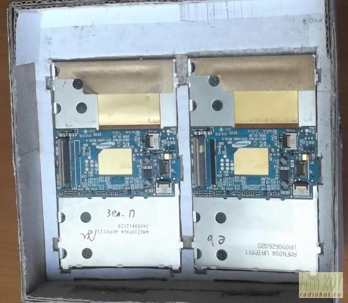

        Вскрытие и изучение внутренностей телефона показало, что экран имеет 24 битный RGB интерфейс и шину SPI для управления режимами работы. Процесс автономного запуска экрана описывать не буду, крови он попил достаточно. Главный нюанс данного экрана – для работы ему постоянно нужно выводить картинку. Без синхроимпульсов и тактового сигнала изображение распадается. Но для применения в шлеме это не критично, так как в этом случае изображение выводится постоянно или не выводится вообще.
Кратко об экране от SCH-U960.

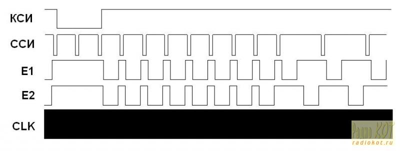

        Для работы данного экрана ему на входы кроме RGB видео информации должны приходить следующие сигналы: сброс, кадровые и строчные синхроимпульсы отрицательной полярности, сигнал разрешения вывода Е, тактовый сигнал CLK. После сброса сначала производится инициализация экрана по шине SPI и только потом подаются остальные сигналы. После инициализации на время первых 2 кадров сигнал Е запрещает вывод информации на экран, после чего выводятся ещё 8 «холостых» полноценных кадров. Это нужно для включения внутренних преобразователей напряжения самого экрана. После этого может выводится реальная информация.
        Так как информация на экраны выводится через одну строку, то нужно пропускать входные синхроимпульсы через один. Но для нормальной работы экрана потребовалось выдавать минимум 8 первых строк подряд без пропуска строчного синхроимпульса. Для этого используется верхнее поле гашения.

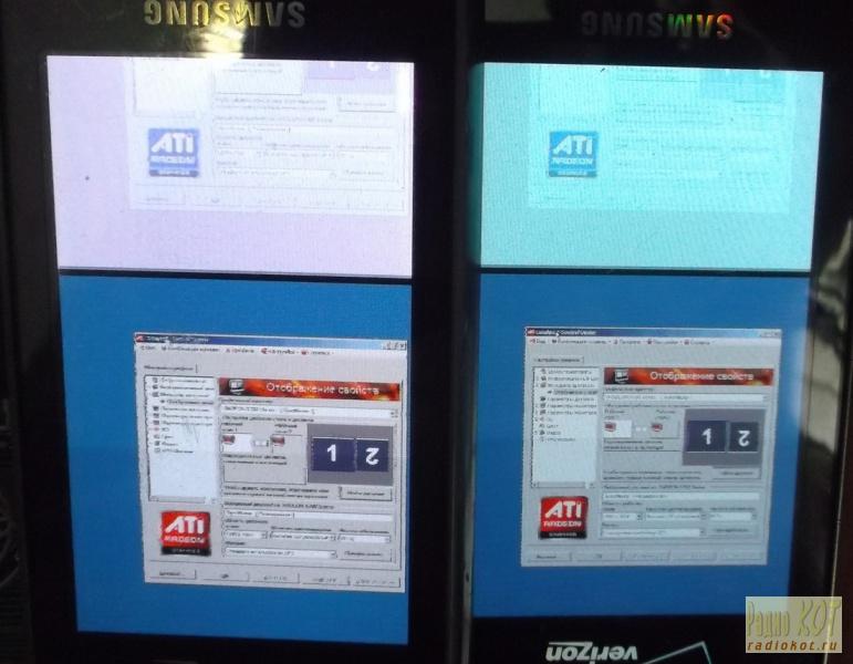

        Осциллограммы основных сигналов  в процессе работы на два экрана следующие:
        Вся управляющая логика реализована в ПЛИС. Для коммутации каналов в пределах двух выводимых строк и одного общего выходного синхроимпульса используются отдельные сигналы Е, которые разрешают вывод видеоинформации в нужные моменты. Для проверки и первичного запуска экрана я изготовил маленькую платку на микроконтроллере с программным формированием всех сигналов. На ней я всё проверил, однако после изготовления данного прототипа, я столкнулся с проблемой правильного вывода цветов в зависимости от формируемых управляющих сигналов. Это выражалось в следующем – или один экран выводил правильные цвета, а другой менял местами красный и синий или другой выводил правильно, а первый вообще терял цвет, выводя ч/б изображение. В результате экспериментов подобрал режим, при котором оба экрана выводили одинаково, но с переставленными красным и синим цветами. Поэтому пришлось порезать дорожки на VGA разъёме и поменять R и B сигналы местами. Это не правильно, но причину такого поведения экранов я пока не выяснил, по осциллографу все сигналы формировались правильно. Возможно в дальнейшем я найду причину, но на данном этапе это не важно.
        Для данного экрана я не нашёл команды управления, позволяющей делать вывод в определённую область экрана или ограничить область вывода, поэтому вывод производится исключительно слева направо сверху вниз на весь экран. Если выводить информацию только на часть экрана (мой случай), то на остальной части экрана будет «фантомное» изображение. Для отделения этой области от основного поля вывода служит нижнее поле гашения, которое выводится на экран, формируя чёрную разделительную полосу. Не используемая часть экрана закрывается непрозрачными элементами корпуса.
        Так как изображение выводится в верхней части экрана, то для того, чтобы конструктивно убрать «свисающую» часть экрана, я физически развернул экраны на 180 градусов. При этом для нормального положения изображения в настройках рабочего стола нужно сделать поворот изображения на те же 180 градусов. Я так сделал исключительно для удобства на данном этапе.

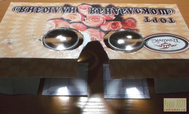

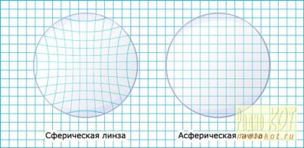

Подбор и позиционирование линз
        Очень важный пункт. От него зависит как визуальный эффект, так и безопасность зрения, что есть самым главным.
        Линзы можно начать подбирать ещё до покупки экранов, что также позволит выбрать наиболее подходящий экран из предполагаемых. Это делается очень просто. Зная размер рабочей области экрана и желаемое разрешение, рисуем на бумаге квадрат с размерами, соответствующими выбранному разрешению и с крестом в центре. В моём случае это квадрат с размерами 43х43мм (для разрешения 1024х1024). Если есть выбор экранов с разными размерами, то рисуете несколько квадратов. Теперь с этой бумажкой идёте в место, где есть выбор линз. Глядя на крест в центре квадрата через линзу и изменяя расстояние от линзы до квадрата настраиваетесь на лучший фокус и выбираете вариант, при котором ваше периферическое зрение совсем немного  захватывает грани квадрата. При этом расстояние от глаза до линзы желательно держать минимальным, так как на большем расстоянии линза может не перекрыть весь угол зрения и будет ограничивать видимое изображение. Определились с выбором линз и размерами экрана – приобретаете.
        Можно купить линзы на Алиэкспрессе, но тогда их проверка будет по факту получения. Выбирать лучше линзы с бОльшим диаметром, например 37мм. Пара таких линз стоит 1$, их и продают как для Google Cardboard, то есть для шлемов ВР. Для начала сойдёт. Но если есть линзы большего диаметра, то они предпочтительнее. По крайней мере диаметром менее 37мм брать не стоит. При этом лучше иметь линзы плоско-выпуклые, чем двояковыпуклые, так как они дают меньшие искажения геометрии по краям. Я покупал себе линзы на Али. Мне пришли двояковыпуклые линзы с фокусным расстоянием 50мм (если считать от боковой кромки).  Эти линзы довольно не плохо подошли для моих экранов. Но к сожалению они оказались не асферическими и дают достаточно большие искажения геометрии по краям.
        Причём, у моих линз выпуклости с противоположных сторон линзы имеют разную величину. В таком случае к глазу нужно направлять менее выпуклую сторону линзы. Так же можно экспериментировать с линзами для мощных светодиодов, но их продают поштучно и за бОльшие деньги и их заявленные параметры часто не совпадают с действительностью. Из таких линз наиболее  распространены линзы диаметром 44мм. Вместо отдельных линз можно взять простенькие очки ВР, цена на которые соизмерима с ценой двух линз, но при этом имеется ещё и корпус. В принципе, линзы должны иметь фокусное расстояние примерно 40..50мм и диаметр около 40мм.
        Когда определились с экранами и линзами - переходим к первому этапу проработки механической составляющей конструкции. Для этого нужно знать несколько важных параметров: расстояние между линзами, расстояние от линз до экранов и расстояние между центрами изображений. Именно изображений, так как на экраны будет выведено не полное изображение (если уже забыли почему - см. выше). Для определения правильного расстояния между центрами изображений понадобятся два бумажных квадрата с крестиками посередине, а также некая коробка для крепления линз с вырезом для носа. Между центрами линз расстояние должно быть немного меньше межзрачкового. Под линзы помещаются оба квадрата с крестиками. Теперь, глядя через линзы на крестики начинаем  двигать один из них. При этом легко ловится момент совпадения двух изображений и формирование одной цельной картинки. Это и будет оптимальное расстояние между центрами изображений. Причём, это расстояние будет зависеть от расстояния между линзами. Например, для моего межзрачкового расстояния около 65мм при расстоянии между центрами линз 67мм расстояние между центрами изображений получилось 59мм, а при 59мм – 50мм. Это видно на следующих фотках (вот такая у меня была конструкция).
        Я выбрал второй вариант, так как в этом случае каждый глаз видел изображение, расположенное максимально близко к центру линзы, то есть центр линзы совпадал с осью зрения глаза, а в первом случае изображения были смещены друг к другу (если смотреть одним глазом). Хотя в обоих случаях суммарное изображение воспринималось одинаково. Это выглядело примерно так:
Смысл правильного подбора в том, чтобы при первом же взгляде на два изображения мозг объединял их в одно моментально, для этого их центры должны быть на осях зрения с естественным положением глаз для воображаемого расстояния до изображения. После всех измерений зафиксируйте результаты.
        Так как оси зрения не параллельны, то для уменьшения размытости изображений по бокам нужно повернуть линзы и экраны так, чтобы они были перпендикулярны осям зрения. В этом есть дополнительный плюс в использовании двух небольших экранов вместо одного большого. Угол поворота легко можно определить, так как известно расстояние между экраном и линзой, расстояние между центрами изображений и между центрами линз. В моём случае этот угол получился около 5 градусов для каждой пары линза/экран.

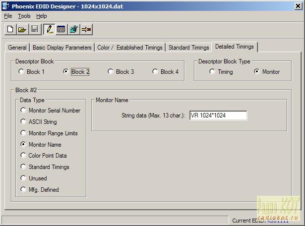

Подбор параметров развёртки экрана

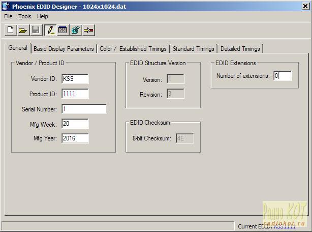

        Все мониторы, телевизоры и проекторы должны соответствовать стандарту VESA, который описывает их основные параметры и формат их описания, которое хранится в памяти EDID монитора. Так как изготавливается не стандартное изделие, то можно в принципе отойти от стандартных параметров, но лучше по возможности их соблюдать. В частности, нужно придерживаться стандартных значений кадровой частоты и разрешения по горизонтали. Чтобы начать выбор параметров развёртки, нужно выбрать кварцевый резонатор с подходящей частотой и все расчёты проводить отталкиваясь от неё. Как было указанно выше, эта частота должна быть примерно до 80МГц, но чем меньше, тем проще. Согласитесь, 60МГц и 80МГц - это большая разница. Оперировать нужно следующими параметрами: разрешение рабочей части экрана (1024х1024) – фиксированная величина - мой выбор, переднее и заднее поля гашения для кадра и строки, длительности синхроимпульсов. Для получения минимальной тактовой частоты выбирается минимальная стандартная частота кадров – 60Гц. Для упрощения подбора я создал простой Excel файл, в котором изменяя параметры строки и кадра получил нужные значения параметров развёртки. Файл вложен в архив. Для понимания, что это за параметры, читайте документацию по VESA и EDID, находящуюся в архиве. Теперь из полученных значений нужно сформировать правильное содержимое EDID. Для этого есть несколько доступных программ. Когда я формировал EDID , то пользовался программой Phoenix (тоже есть в архиве). Запускаем, извлекаем EDID информацию об имеющемся мониторе из реестра – чтобы не вводить вручную информацию о цвете. Можете взять в архиве мой вариант dat-файла с EDID конфигурацией под мой кварц. Включается режим редактирования. На вкладке General можно изменить информацию о производителе и серийный номер.

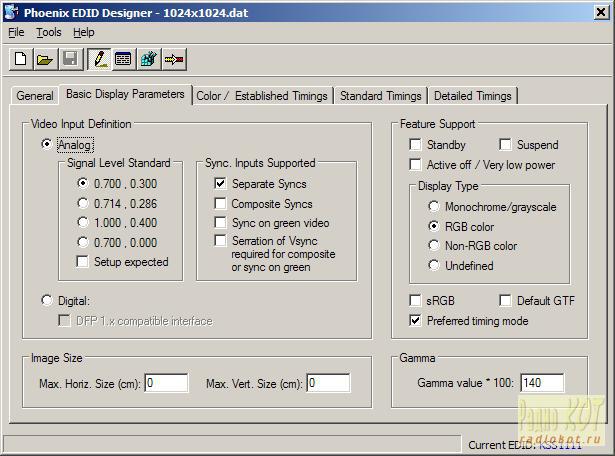

На вкладке Basic Display Parameters нужно выбрать аналоговый видео вход с уровнем сигнала 0.7/0.3 (зависит от входного диапазона применяемых АЦП) и раздельными синхроимпульсами, тип дисплея выбрать цветной RGB и включить использование Preferred timing mode, размеры изображения поставить равными 0 (используется для проекторов).
На вкладке Color/Established Timings нужно снять все отметки напротив стандартных разрешений.
На вкладке Standard Timings тоже снять все отметки для всех ID с 1 по 8 (две группы по 4, выбираются внизу).

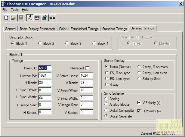

На вкладке Detailed Timings в поля для дескриптора блока 1 заносятся параметры развёртки из Excel файла, в блоке Stereo Display оставляется None, схема синхронизации цифровая раздельная с положительными синхроимпульсами.
В дескрипторе второго блока можно выбрать тип данных Monitor Name и заполнить поле с именем монитора.
Для дескрипторов остальных блоков выбирается Unused.
Результат сохраняется в файле (формат dat) для возможной последующей модификации. Я также делал экспорт в формат hex для последующего переноса данных в EEPROM. Хочу отметить, что Phoenix экспорт в hex делает не корректно – программа создаёт не правильные контрольные суммы после нескольких строк. Эту проблему я решал ручным вводом информации в программе Iceprog перед записью в микросхему EEPROM. Потом я нашёл другую программу редактирования EDID – EEditZ, которая могла делать корректный экспорт в bin формат. Она также находится в архиве. Её интерфейс очень похож на интерфейс Phoenix, поэтому здесь его не описываю и она принимает dat-файлы от Phoenix.

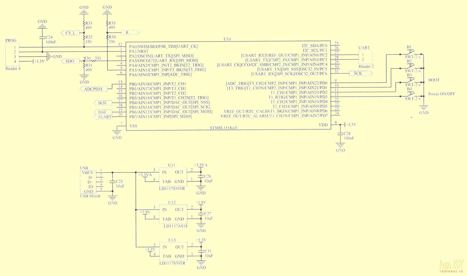

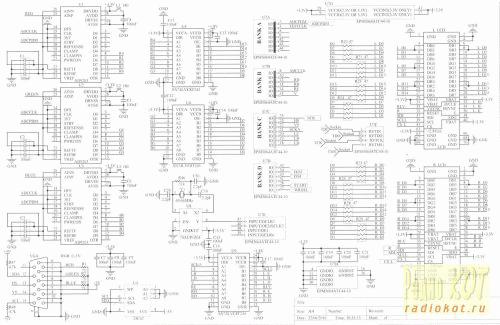

        Для простоты реализации прототипа шлема я использовал подключение по аналоговому интерфейсу. Поэтому на входе нужно поставить три АЦП. Я использовал AD9203 так как они у меня были. Работают они на сильно повышенной частоте, но для проверки это сойдёт. Вообще-то АЦП от AD нормально работают на повышенных частотах, в этом я убеждался не раз. Для начальной инициализации экранов и включения/выключения шлема используется микроконтроллер STM8L151K6 в удобном LQFP-32 корпусе. Пытался использовать его и для эмуляции работы EEPROM памяти с интерфейсом I2C для хранения содержимого EDID, но компьютер считывал данные не корректно, хотя при чтении программатором информация считывалась правильно. Не стал на этом этапе искать причину и задействовал для EDID отдельную микросхему 24С02. Прошивку в контроллер можно записать или через интерфейс SWIM или с помощью встроенного загрузчика через UART при помощи программы ST Flash Loader Demonstrator (FLD). Для обновления прошивки через UART служит кнопка SB3. Её удержание при включении обеспечивает принудительный переход во встроенный загрузчик контроллера. До соединения контроллера с FLD данный переход происходит циклически, что позволяет легко подключиться к контроллеру, а также такой способ не требует активации загрузчика, который отключится после первой записи прошивки. В данной конструкции контроллер выполняет всего две функции – обработка нажатия одной кнопки для включения/выключения и инициализация экранов через SPI интерфейс. Поэтому он может быть легко заменён на любой другой контроллер с небольшой правкой исходников прошивки. Логические уровни сигналов на шине применённых мной экранов имеют величину 1.8В, поэтому для сдвига уровней я применил буферы SN74LVC8T245. Для формирования всех управляющих сигналов для экранов нужно применять ПЛИС. Я выбрал EPM3064ATC44-10 от Altera, так как она у меня была и её ресурсов более чем достаточно для требуемых задач. Она программируется при помощи Byte-Blaster или USB-Blaster в среде Quartus II или при помощи Quartus II Stand-Alone Programmer. Готовые прошивки контроллера и ПЛИС и их исходники имеются в архиве. Тактовый генератор выполнен на микросхеме 74AUP1Z04, которая специально предназначена для создания кварцевых генераторов. Кварц имеет частоту 69.66МГц – такой смог купить и под него рассчитаны параметры развёртки. Чтобы заставить кварц стабильно генерировать на нужной гармонике пришлось параллельно ему поставить резистор. Я решил пожертвовать 24 битной RGB шиной в пользу 16 битной для упрощения и удешевления конструкции, так как в случае удачи её всё равно нужно было бы переделывать. Принципиальная схема приведена на рисунках.

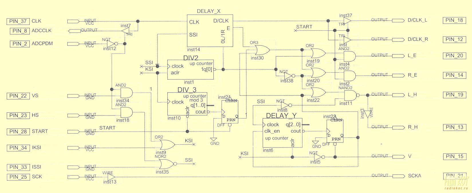

А это содержимое ПЛИС:
Блок Delay_X  формирует разные задержки для начала вывода изображений левого и правого каналов, а так же формирует тактовый сигнал для экранов, привязанный к заднему фронту сигнала Е.  Счётчик DIV_3 и следующий за ним триггер используются только при запуске экранов для формирования правильных сигналов. Счётчик DIV_2 коммутирует каналы. Счётчик DELAY_Y с последующим триггером участвуют в формировании ССИ в начале кадра и во время КСИ.
        Готовая плата с некоторыми доработками первоначальной схемы выглядит так:
        Чтобы проверить правильность сформированной информации EDID без изготовления всего устройства, то есть, как на неё отреагирует видеокарта, достаточно запаять только микросхему EEPROM с двумя подтягивающими резисторами по шине I2C и входной VGA разъём с нагрузочными резисторами по входам RGB. В EEPROM содержимое записывается с помощью любого программатора, поддерживающего данную микросхему. Я использовал IceProg и JDM программатор, выполненный на базе USB-UART преобразователя FTDI FT232R. Если для создания EDID использовался Phoenix, то в IceProg открывается созданный hex файл, при этом IceProg ругнётся на ошибки в контрольных суммах, но начальную часть данных заполнит правильно. Теперь в блокноте открывается dat файл и, глядя на него, в ручном режиме вводим остальные байты содержимого EDID. После ввода всех данных сохраняем файл и записываем его в EEPROM. Если пользоваться EEditZ, то открывается bin файл. Редактировать его не нужно. Плата с запрограммированной ЕЕПРОМ подключается к видеокарте со свободным аналоговым выходом и в Windows в свойствах экранов проводится попытка обнаружения нового монитора. Если всё нормально, то появится монитор с разрешением 1024х1024 в списке доступных разрешений с частотой кадров 60Гц и именем, какое мы ему дали.
Если нет – проверяйте пайку и правильность информации EDID. Так же проверьте наличие напряжения +5В на 9 ножке VGA. Если монитор опознался, то с помощью осциллографа можно проверить наличие синхроимпульсов и видеосигналов. Если сигналы соответствуют заложенным параметрам, можно допаивать остальные компоненты.
        На схеме имеются 4 кнопки. У меня сейчас реально используется одна – SB4 – для включения/выключения. Так как для записи прошивки я пользуюсь отладчиком STLink – кнопка SB3 тоже свободна. SB1 и SB2 были заложены на всякий случай и их можно не запаивать. Так как источник напряжения +5В на выходе VGA разъёма имеет слабую нагрузочную способность, то для питания всей схемы необходим внешний источник питания. Я использовал для этой цели свободный USB порт.
        Итак, плата спаяна, контроллер и ПЛИС запрограммированы – начинаем включать. Для начала без экранов. Подключив VGA и USB кабели, в панели управления мониторами определяем и включаем второй монитор в разрешении 1024х1024 при 60Гц в режиме расширения рабочего стола. Не забываем про разворот изображения на 180 градусов для второго монитора. Теперь после нажатия кнопки SB4 можно проверить наличие всех сигналов на выходе ПЛИС. Синхронизируясь кадровым синхроимпульсом проверяется правильное формирование строчных синхроимпульсов,  сигналов «Е» и «CLK», приходящих на экраны. Также проверяется наличие тактового сигнала АЦП. Если все сигналы есть, снимаем питание с платы (отключаем от USB) и подключаем экраны. Опять подаём питание и включаем. На обоих экранах должно появиться чистое поле с цветом рабочего стола. Если перетащить мышкой любое окно на второй монитор, то на обоих экранах должно появиться это окно. Например перетащим окно Catalist Control Center (у меня Radeon). На приведенной фотографии экраны ещё не вынуты из передних панелей телефонов – так с ними безопаснее работать при первых подключениях и винда была ХР, а не 7.

        Так как каждый экран имеет индивидуальные особенности в цветопередаче, то понадобиться делать индивидуальную инициализацию каждого экрана с индивидуальной коррекцией цвета. Я это увидел уже после изготовления платы, поэтому в данной конструкции эта функция отсутствует, экраны инициализируются одинаково. Небольшое отличие в цветопередаче пока не критично и на суммарной картинке его не видно.

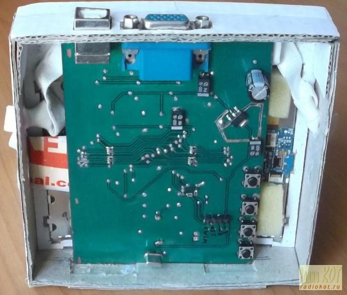

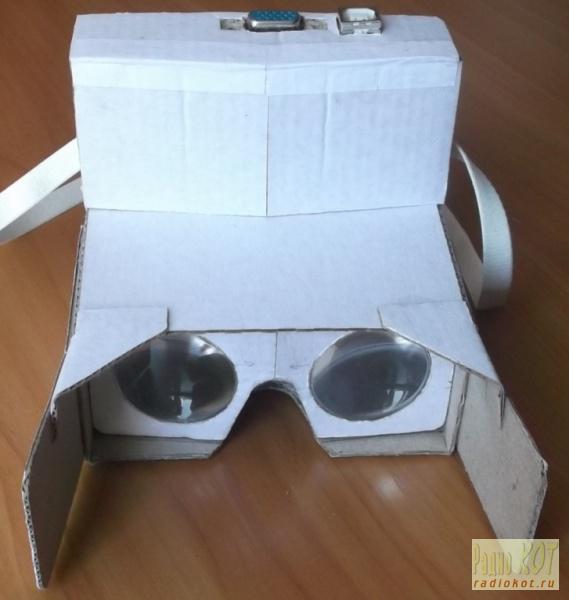

        Если всё работает – можно всё собирать в единую конструкцию для проверки в реальной работе. Конструкция может быть любая, главное всё надёжно зафиксировать на правильных расстояниях и под правильными углами. Очень точно позиционировать экраны друг относительно друга не обязательно, главное обеспечить их параллельность. Остальное сделает мозг. Я размечал заготовки для корпуса при помощи обычной линейки и этого оказалось более чем достаточно.
        Я склеил корпус из тонкого гофрокартона. Экраны находятся в углублениях и удерживаются за счёт поролона, расположенного между ними и платой. Заднюю крышку не делал для лучшего охлаждения внутренностей. Вес всей собранной конструкции всего 150 грамм. Передняя вставка с линзами может перемещаться для точной настройки фокуса.
Всё, можно запускать реальные игры в 3D режиме.

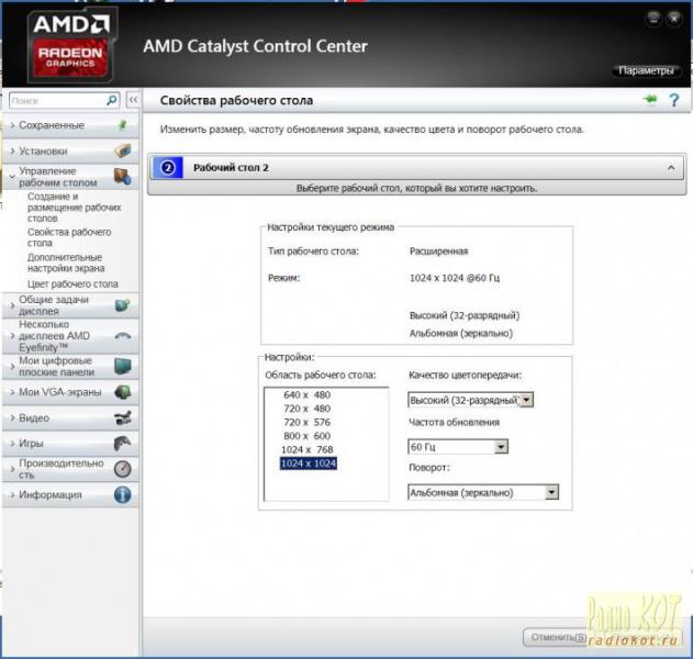

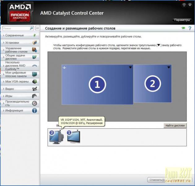

        Для запуска игр требуется полноэкранный режим. Для его получения на втором мониторе существует два варианта. Первый вариант: второй монитор с расширенным на него рабочим столом – наш шлем - нужно сделать основным. При этом после возврата первого монитора в качестве основного для повседневной работы иконки на рабочем столе могут изменить своё положение. Кроме того, при работе шлема нет возможности контроля выводимой информации, которая может быть не чёткой из за частичного выпадения информации. Второй вариант: второй монитор нужно сделать клоном первого. При этом первый монитор, который обычно имеет бОльшее разрешение, начнёт работать с разрешением шлема, при котором картинка сузится до 1024 точек. Запуск игр производится на первом мониторе но при этом выводимая информация будет продублирована на втором, что упрощает контроль при тестовых включениях. Так же, на шлем информация будет выводиться без переворота. Каким способом пользоваться каждый решает сам.
        После запуска игры в настройках её видео параметров нужно выбрать разрешение 1024х1024. Если формирования стереоскопического режима не будет, то может понадобиться уменьшить разрешение в настройках игры до стандартного 1024х768, хотя при этом само изображение останется 1024х1024. Так у меня было в STALKER. Скорее всего TriDef не работает с нестандартными разрешениями. Кроме того, некоторые игры не могут даже запуститься на нестандартном разрешении в принципе. Так у меня было в Skirym при использовании шлема, как основного монитора. Проблему решил способом клонирования мониторов и выбора разрешения 1024х768 в параметрах игры, хотя при этом вывод был в разрешении 1024х1024. Наверное способ клонирования мониторов более предпочтительный, чем смена активно монитора. При применении метода SBS формат экрана тоже будет не стандартный – с соотношением сторон 2:1. При этом могут возникнуть похожие проблемы. Нужно проверять.

        Для замены ранее купленных линз на качественные асферические для устранения искажений уже приобрёл на Али китайские очки ВР FiitVR. Линзы в них имеют диаметр 39мм, что хоть и не на много, но больше, чем было. Качество линз хорошее, искажения если и есть, то совсем маленькие по краям. По крайне мере из квадрата подушку не делают. Данные линзы оптимальны для размеров изображения в диапазоне примерно от 55х55мм до 63х63мм, то есть из вышеприведенной таблицы можно рассчитывать на применение разрешения до 720 строк.
