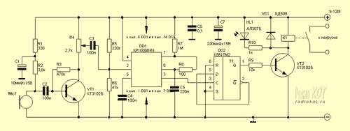

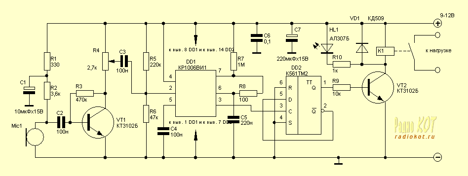

Устройство предназначено для включения-выключения нагрузки от звуковых сигналов, например хлопка в ладоши. Не путать с битьем баклуш.
Схема следующая:
Хлопок, принятый микрофоном и усиленный транзистором VT1 поступает на моностабильный мультивибратор, выполненный на интегральном таймере DD1. К его выходу подключен D-триггер на микросхеме DD2, который изменяет свое состояние на противоположенное при каждом входящем с мультивибратора импульсе. Короче говоря, все это работает так - хлопнул один раз - реле замкнулось, хлопнул второй раз, реле разомкнулось.
Такая вот диалектика.
