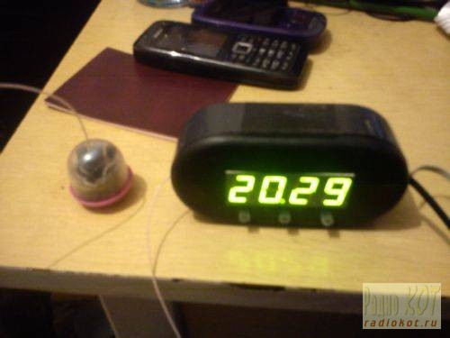

Все было хорошо, жизнь продолжалась, температура менялась, но тут неожиданно сдохли старые, собранные моим батей, часы на КР145ИК1901. Вывод напросился сам собой. Надо было только заменить PIC16F630 на что-то помощнее, ну и индикатор. Выбор пал на PIC16LF628. Через месяц трудов и еще одного месяца отладки и реализации новых функций родились они, Часы-термометр с радиодатчиком. Давайте пробежимся по возможностям данного девайса
PIC16LF628 + DS18S20 + 4LED_OA + RCR-433-MPR:

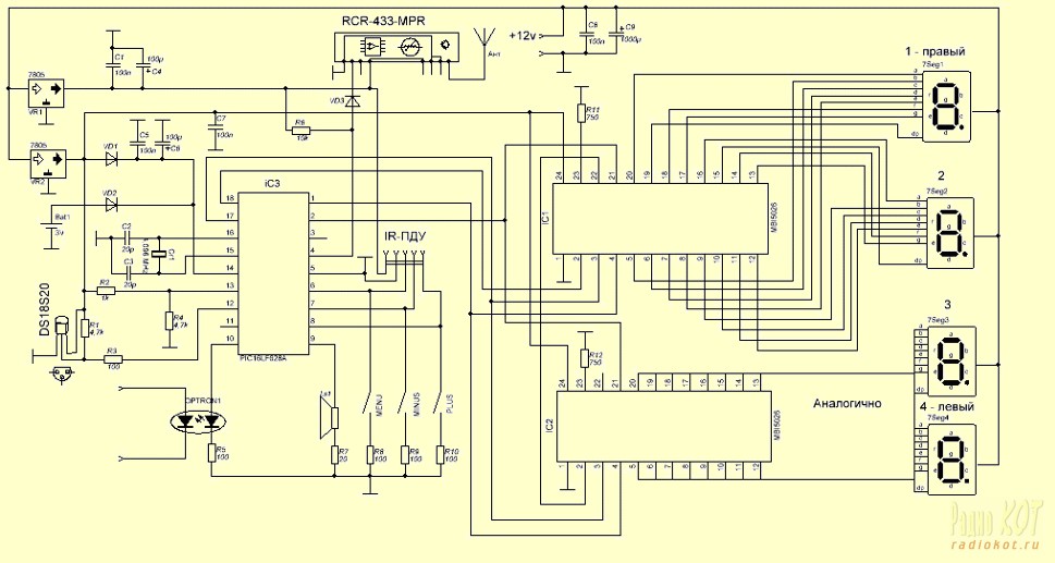

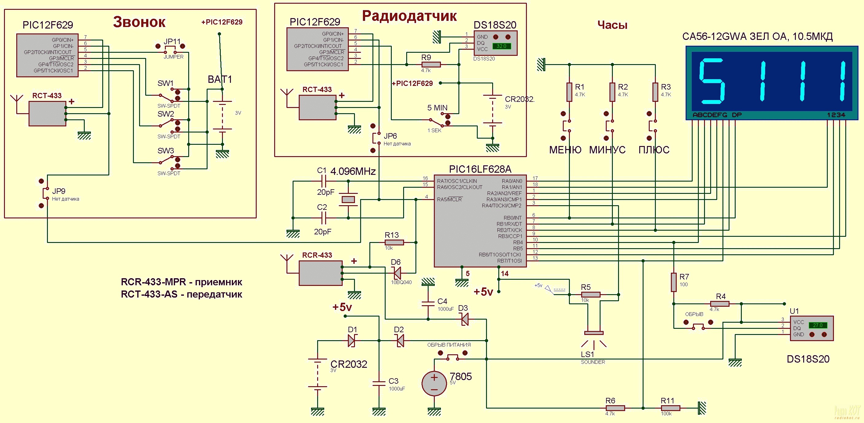

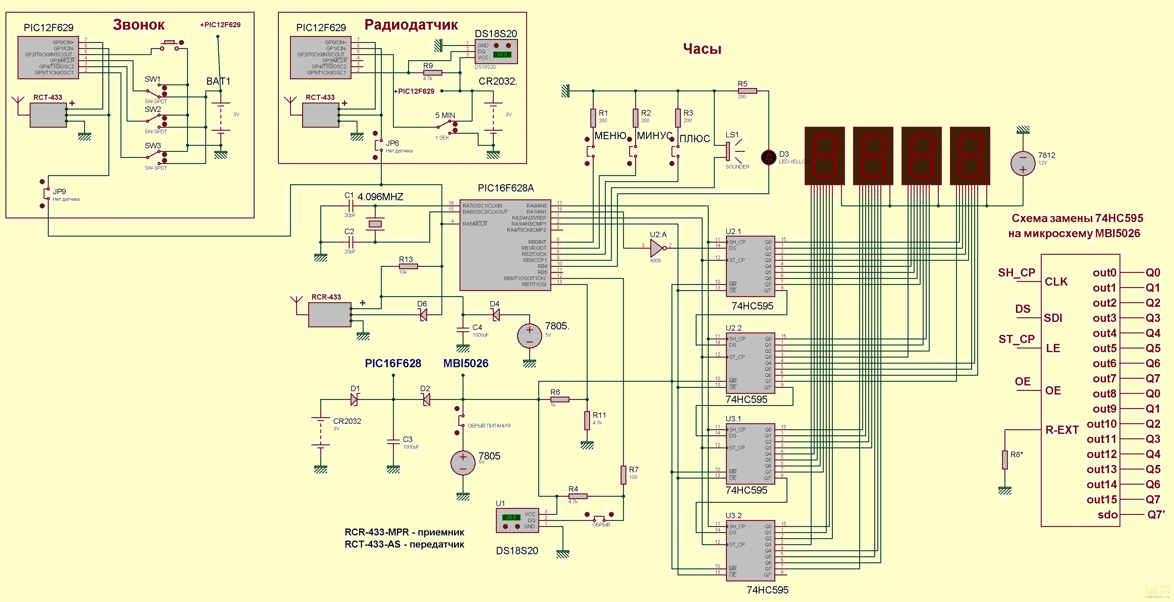

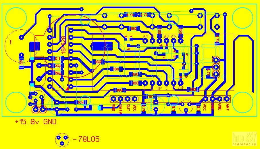

Схема.
В часах применен индикатор CA56-12GWA (14.2мм 4х7 зеленый ОА, 10.5мКд), в его анодах стоят эмиттерные повторители КТ3102. В каналах сегментов резисторы 100-240 Ом. Пищалка взята от компьютера с последовательно включенным резистором 20 Ом. Питание часов осуществляется от телефонной зарядки. Потребляемый ток примерно 50-70мА.

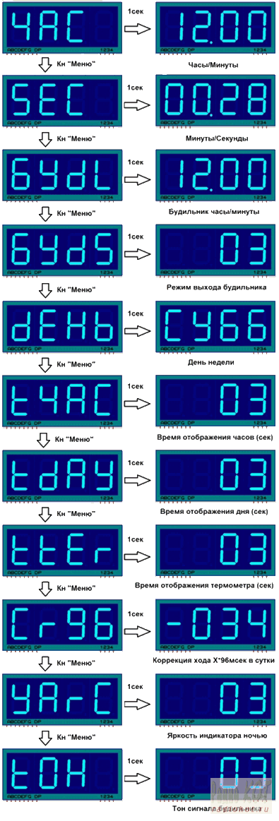

Пункты меню настройки:
-   вход/выход осуществляется по длинному нажатию на кнопку «МЕНЮ».
-   отображение меню по кольцу по короткому нажатию на кнопку «МЕНЮ».
-   регулировка параметров кнопками «МИНУС» и «ПЛЮС».
-   кнопки регулировки работают по такому принципу: нажал - параметр изменился, держим дальше; после некоторой задержки (0,5сек) включается автоповтор нажатия (8Гц).
-   кнопка «МИНУС» (слева) прибавляет параметр в 2х старших разрядах индикатора, уменьшает одиночный параметр или отключает будильник в дежурном меню.
-   кнопка «ПЛЮС» (справа) прибавляет параметр в 2х младших разрядах индикатора, увеличивает одиночный параметр, сбрасывает секунды в ноль или включает будильник в дежурном меню.
-   при включенном будильнике горит точка в младшем разряде индикатора.
-   при настройке тона будильника звучит сигнал.  За качество сигнала сильно не ругайте, сделал, как мог. Можно поставить внешнюю пищалку с генератором или музыкальную открытку, для этого и сделан выбор режима будильника.
           В ходе работы и появившихся вопросов по поддержке датчиков DS18B20, расширения диапазонов коррекции хода и замены кварца на 4.000 МГц был добавлен пункт меню SET
Он выглядит так: "S X Y Z"
Значения переменных:
X=0 - коррекция двойная
X=1 - коррекция одинарная
Y=0 - датчик температуры DS18B20
Y=1 - датчик температуры DS18S20
Z=0 - кварц 4.000 МГц
Z=1 - кварц 4.096 МГц
Значение переменных корректируется кнопками + и - по двоичному закону.
Значения переменных меню "SET" и "Коррекция хода" заносятся в EEPROM.

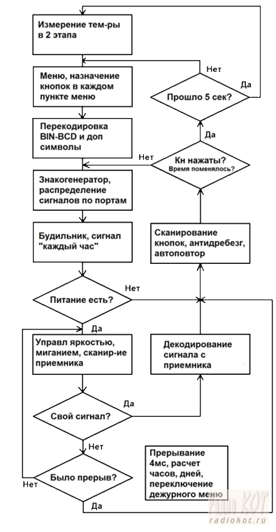

Программа написана на PIC Basic Proton, занимает в памяти контроллера 99%, последнюю память потратил на звонок, который я добавил по просьбе друга @SUSа буквально вчера. В программе часов задействованы все 3 таймера, организован программный протокол 1Wire из библиотеки Basic’а.
По переполнению таймера_0 (4мсек) происходит аппаратное прерывание, в котором полностью рассчитываются значения часов, минут, секунд и дня недели, корректируется ход. Я достаточно долго подбирал алгоритм коррекции хода часов, но более менее оптимальный оказался как всегда на самом виду. В начале каждого часа (0 минут, 0 секунд), когда четырех миллисекундный счетчик достигнет значения 125, к нему прибавляется/отнимается константа 0…124. Получился достаточно широкий диапазон корректировки (+/-96мс…12сек в сутки).
Так же с помощью этого прерывания организована динамическая индикация и сканирование кнопок. Когда кнопки отпущены – счетчик антидребезга равен 0, во время нажатия, значение кнопки сохраняется как старое, а счетчик начинает прибавляться при совпадении старого и нового значения кнопок. При достижении счетчика 4х, кнопка считается нажатой. Далее счетчик тикает до 30, сбрасывается в ноль и доходит до 4х – автоповтор. Но второй счетчик (я его назвал автоповтор) не даст сделать 1,2…7 автоповторы. То есть первая реакция на кнопку произойдет через 20мс, а вторая реакция - только через 840мс и далее с частотой примерно 8 Гц.

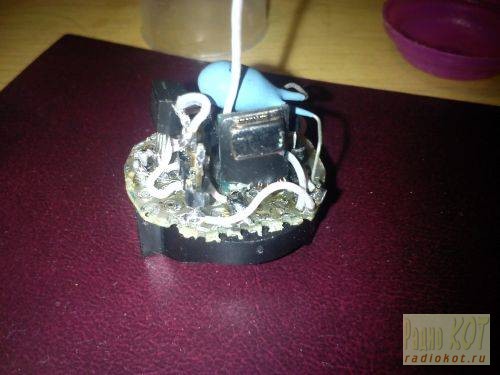

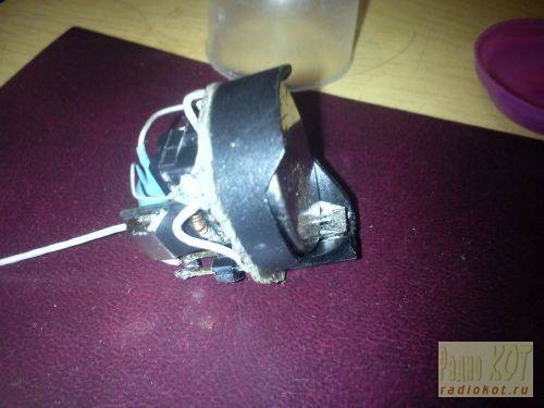

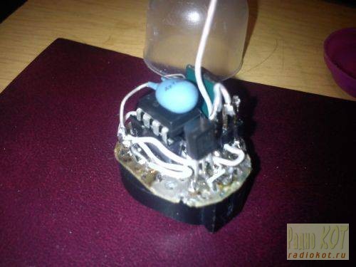

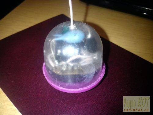

Теперь по радиодатчику температуры (PIC12F629 + DS18S20 + RCT-433-AS + CR2032).
PIC12F629 работает от внутреннего генератора 4МГц (+/-2%). Кстати на качество декодирования это не сказывается, т.к. в декодере приемника допустим разброс временных интервалов +/-15%. Модуль питается от литиевого элемента 3В CR2032 (уже больше года). Корпусом служит «яйцо» от больничных бахил. Передатчик отправляет данные о температуре (DS18S20), серийный номер и CRC8 либо каждую секунду, либо троекратно через 5 минут, для переключения в схеме предусмотрен джампер (есть еще одна свободная нога). Остальное время контроллер спит и потребляет ток порядка 0,02 мА (насколько позволил измерить мой китайский мультиметр).

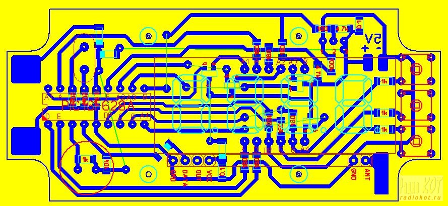

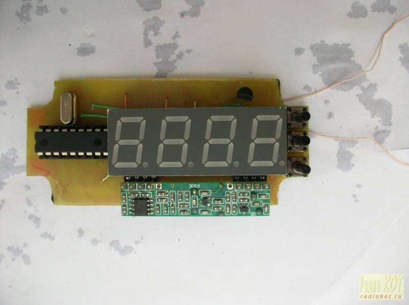

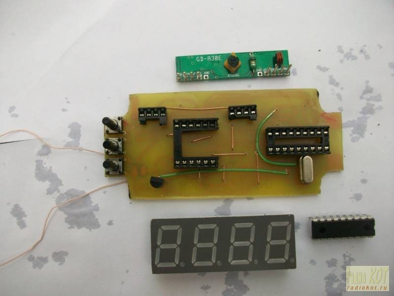

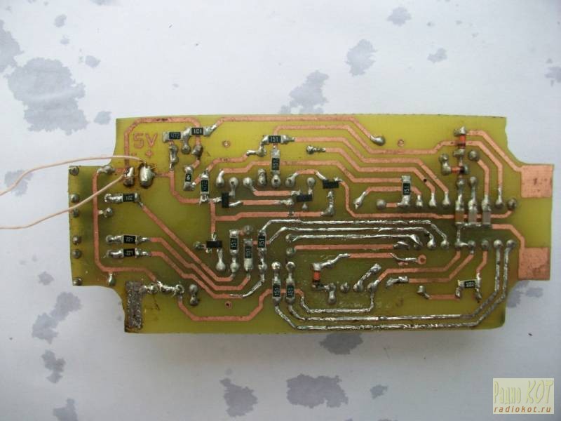

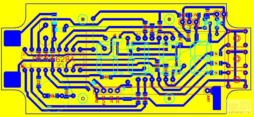

Платы для этих устройств на начальном этапе не разрабатывались. Все было выполнено на односторонних монтажках посредством провода МГТФ. И, как я убедился, работает на ура и без глюков! В последствии эти часы собрал мой друг @SUS, и помог выловить несколько багов. Благодаря его идеям в часы добавилось множество функций.
Первый пробный вариант:

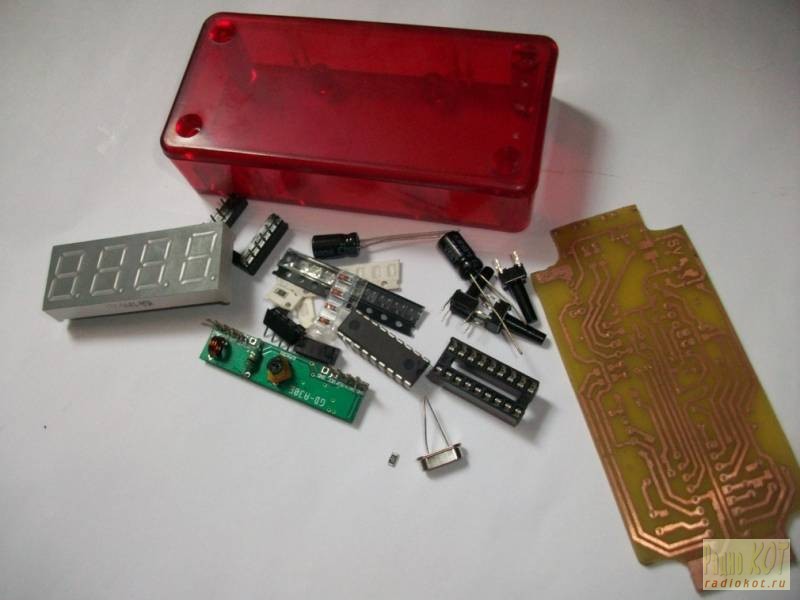

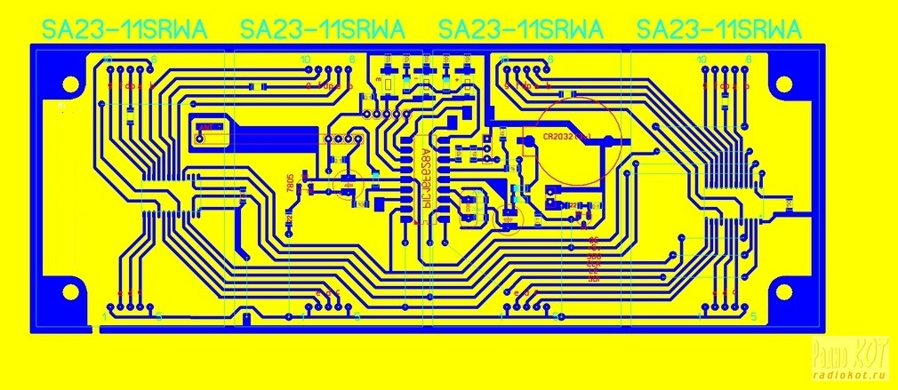

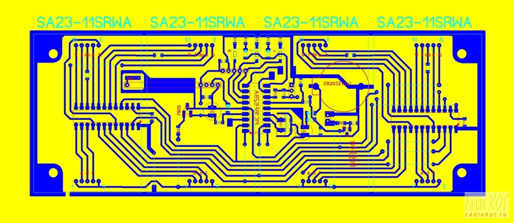

В дальнейшем этот проект усовершенствовался.
Добавлено:
- нормальный звук будильника (аппаратный ШИМ вместо программного)
- большие индикаторы до 90 мА на сегмент
- статическая индикация
- автоповтор будильника через 5 минут
- дополнительный выход (логический 0 при звонящем будильнике)
Убрано:
- выбор режима выхода будильника

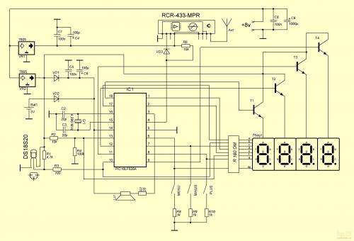

Схема.
В часах применимы любые ОА LED индикаторы с током сегментов до 90 мА. В разрыв проводников идущих к точкам индикаторов возможно придется поставить резисторы 100-200 Ом, чтобы выровнить яркость.
