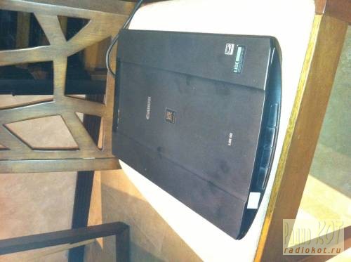

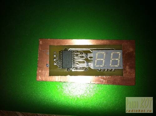

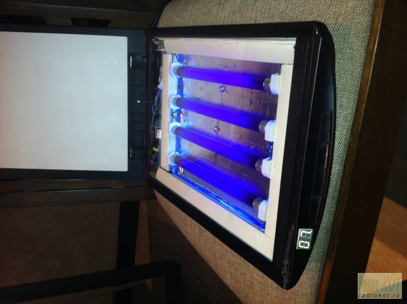

Попал мне в руки планшетный сканнер и решил я по примеру одного уважаемого Кота сделать из него прибор для экспозиции фоторезиста. Но все как-то не доходили руки. Но вот случилось мне приболеть, и я, не теряя времени,  радостно взялся за дело. Но не тут то было: выяснилось, что в моем сканнере очень мало места и придется ужиматься. Собственно был разработан миниатюрный таймер экспозиции. В принципе можете использовать данный девайс для чего угодно. Я прилагаю исходники прошивки, так что можете корежить их как хотите. На всякий случай кладу схему (хотя она тоже несложна) и печатку.  Таймер управляется 4я кнопками (столько было в сканнере) Старт, Стоп, +1 и -1. Интервал, отмеряемый таймером может быть от 1 до 99 секунд, чего по практике вполне достаточно. Собран из того, что было под рукой (тайни2313, китайский сдвоенный индикатор  FY9-3921BG-20, 2 сборки резисторов (CAT16 4 по 100 ом) - можете заменить на 8 штук 0805 с минииальной переделкой платы). В моей конструции таймер управляет ногой PD6. К ней через резистор 560 ом подключено шарповское реле S202, которое и управляет нагрузкой. Собственно все.
