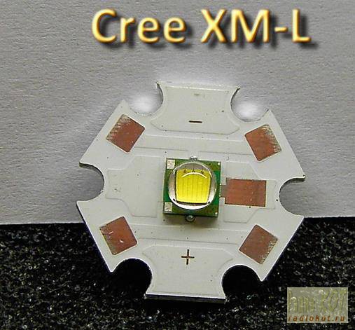

Источником света были выбраны самые лучшие по соотношению яркость/ток потребления cветодиоды фирмы CREE XM-L.
Решено было взять 4 "желтых" и 2 "белых"-соответсвенно цветовая температура 4000К и 5000К.
Желтые дают мягкое свечение подобное лампе накаливания,а 5000К дают яркий белый свет.

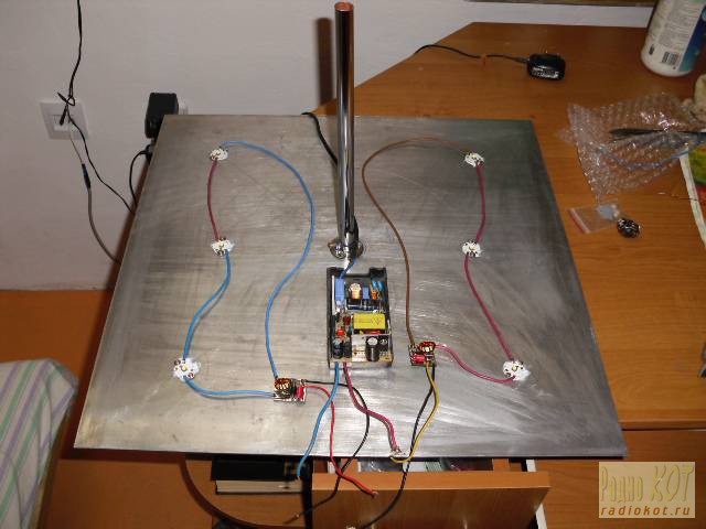

Так как светодиоды достаточно хорошо греются-за основу решено было взять дюралевый лист 500х500м, толщиной 3мм, который одновременно будет служить радиатором.
Видимую сторону пол дня полировал,пока не надоело.
По практике направленный в белый потолок фанарик достаточно хорошо рассеивает свет, и не слепит.
Было решено не заморачиватся на "плафоне" и прочей красоте, и направить светодиоды в потолок.
Светодиоды расположены "от балды", с основным условием что растояние от края листа радиатора должно быть не менее 3см.
Расстояние крепежных отверстий друг от друга (те куда вкручиваются 2 болта прижимающие подложку светодиода) 20мм.
Разметил, просверлил 14 отверстий, нарезал резьбу, занялся размазыванием теплопроводящей пасты под светодиодами.
Все! Все 6 светодиодов закреплены, 7-й цветной пока лежит скучает-так как нечим им управлять.
Оптимальным ток для XM-L около 2.5А, соответственно соединительные провода должны быть толстыми, что бы избежать потерь.
В закромах были найдены куски провода 2.5мм2, нарезаны залужены.
При пайке к контактам лучше пользоватся мощным (>=65Вт) хорошо разогретым паяльников вынутым из сети и легкоплавким припоем.
Теперь приступаем к прилепливанию  драйверов-их мы клеем на прозрачный строительный силикон, лучше конечно воспользоватся термоклеем, но его нет под рукой.
Это что бы плата драйвера ни перегрелась никогда, и работала долго и счасливо.
По расчетам энерго потребления у нас получается что-то около 40-50вт.
В тех же закромах был найден блок питания от монитора BENQ 12в 3А, собранный на какой то очень экзотической микросхеме.. маловато конечно, ну если сгорит так сгорит)
Пошаманив с цепью стабилизации подкрутил его до 12.5.

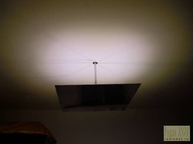

Ну а теперь под "Фанфары" включаем!
После этого у меня пол вечера летали "зайчики" в глазах!
Настоятельно рекомендую надеть солнцезащитные очки!!!
Для крепления к потолку едем в строительный магизин (я брал в "Эпицентре")  и покупаем хромированную трубку с креплениями. Саморезами прикручиваем крепеж к потолку, потом в трубке делаем два сквозных отверстия-что бы эта штука не упала на голову!
Растояние от потолка до люстры я выбрал 30см.

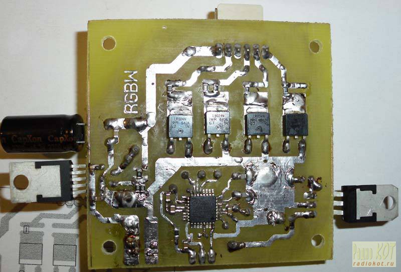

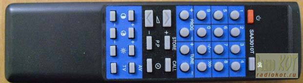

Вот беда, у нас остался цветой светодиод, и валяется купленный на рынке пульт от телевизора "Горизонт". Нужно как то это прикошачить! Хочется ведь управлять люстрой с пульта! Чем мы хуже китайцев?
Писать самому программу для микроконтроллера было лень, долгий поиск в интернете дал результат!!
С немецким проектом RGBW контроллера можно ознакомится тут
Схема мне не понравилась, плата не подходила по высоте, да не ясно куда красный, белый, и прочий подключать.
Решено было переделать схему и плату.
После заливки прошивки выяснилось что не работает половина кнопок.
Поковыряв искодник, поменял коды кнопок под свои, вроде заработало.
Долго я пытался понять тайную немецкую логику управления RGBW светодиодом, но так и не понял. Извращенцы какие то да и только.
Пошамашив с исходником, сделал свое управление.

Ну а теперь описание кнопок пульта:
"Power" -включение/выключение люстры
"Mute" -выключение белого света
"1" -зеленый
"2" -красный
"3" -синий
"4" -включить все "кристалы"(цветные и белый)
"5"-желтый
"6"-бирюзовый
"7"-розовый
"8" -остановить смену цветов/ручная смена кнопками "Prog +" "Prog-"
"9"-автоматическая смена цветов,скорость регулируется "Tune -", "Tune+"
нажатие "0" потом "CALL" -сохранить настройки в eeprom
"Volume +","Volume-"-регулировка яркости
"TV"-10% яркости
"AV"-20% яркости

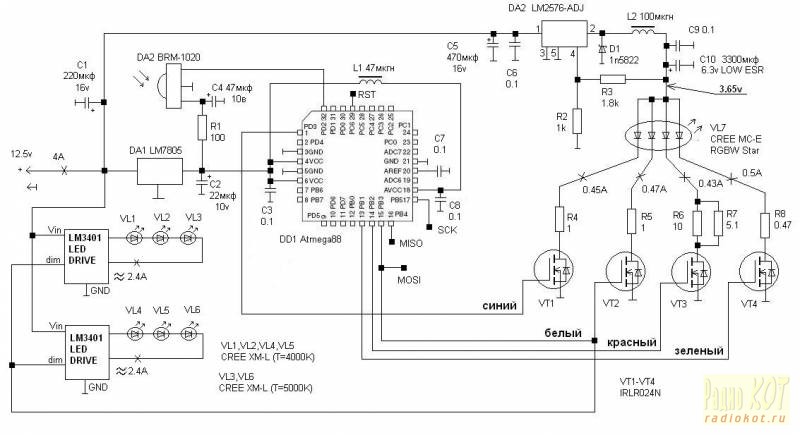

Конструкция и детали.
LM2576-понижает напряжение до 3.6В, тем самым повышая КПД светильника, и избавляя нас от огромных греющихся резисторов.
Можно заменить на аналогичный ШИМ с максимальным током в 3А.
Фотоприемник DA2 любой подходящий для протокола пульт RC-5. Как оказалось все фотоприемники которые у меня валялись,нормально работают в схеме, зря покупал.
Транзисторы VT1-VT4-были выбраны самые дешевые (с "Logic level"), думаю 500гц ШИМа при токе 0.5А сможет коммутировать любой мосфет.
Настройка.
Не подключая RGBW светодиода, проверяем напряжение преобразователя, и при необходимости корректируем его.
Далее проверяем ток через каждый "кристалл"-должен быть около 0.45А, при необходимости регулируем.
Многим кажется что красные светодиоды светят ярче зеленых-все гораздо проще, у них разное прямое напряжение, соответсвенно разный ток через диод.
Это нужно учитывать, если будет использоватся другой RGB светодиод.

В итоге при потребляемой мощности в 50Вт -получаем около 4500лм. Интересно какая энергосберегалка может этим похвастаться???
32ваттная энергосберегающая лампа, (как написано светит как 100вт накаливания) раза в 3 точно проигрывает по яркости.
Единственный минус-это отсутствие в блоке питания Power Factor Correction, без которого электронный счетчик может досчитать лишнего (таже ситуация и с любой энергосберегающей лампой).
