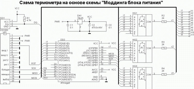

Итак, Обучалка прочитана, огоньки мигают, и лапы чешутся сварганить еще что-то, да не скопировать чужую прошивку, а наваять свою собственную. Идей в голове копошится много, но почему-то оказывается, что знаний не хватает. Обычное дело, просто надо продолжить обучение!
Предлагаю сделать это продолжение на следующем примере. В своих посылах будем ориентироваться на то, что 90% всех устройств на МК похожи по принципиальной схеме как близнецы-братья (не путать с Лениным и партией). Поэтому берем схему "Моддинга блока питания" за основу, безжалостно убираем из нее все, кроме индикаторов и связанных с ними резисторов, а в качестве компенсации добавляем датчик DS1820 (или аналогичный) и один резистор. В итоге схема приобретает следующий вид:
Схема градусника
Будем надеяться (и вскоре убедимся, что это так и есть), что это будет показывать температуру: То есть сделаем термометр. Пока что схема выглядит не самой красивой, но оставим ее в этом виде (думаю, те, кто уже повторил "моддинг" не станут выкусывать детали, а просто допаяют датчик, чтобы провести эксперименты). Теперь обдумаем, что и как должна делать наша программа, т.е. составим некое ТЗ (техническое задание).
Раз есть датчик с интерфейсом 1-Wire - программа должна уметь с ним работать. Температура у нас меняется, а значит надо производить периодические измерения и обновления информации на дисплее - значит, надо каким-то способом вести отсчет интервалов времени.
Раз есть индикаторы - программа должна ими управлять и (деваться некуда) делать это путем динамической индикации. Чтоб не было слишком просто реализуем сверхэкономичный по числу резисторов принцип посегментной индикации. Для простоты пока других функций не закладываем, но все-таки реализуем возможность работы нашей программы как с индикаторами с общим катодом, так и с общим анодом, а заодно с разным их количеством, как в устройстве-прототипе.
Для тех, у кого нетерпение превозмогает рассудок, имеются готовые прошивки архив proshivki.rar - они могут дальше не читать, а прямиком отправляться к программатору и паяльнику. Более терпеливые и обстоятельные изучают исходный код и продолжают набираться полезных навыков в программировании на ассемблере, читая статью. А нетерпеливые пусть бегут заниматься пайкой и прошивкой! К тому времени, когда мы с вами изучим статью и разберемся в программе, они как раз вернутся - спрашивать у нас, что там к чему.

Продвигаясь по тексту программы далее, вы увидите, что таблица векторов прерываний оформлена немного не так, как написано в обучалке. Не оспаривая допустимость "обучалочного" подхода, я все же настоятельно рекомендую использовать другой стиль - указание адреса вектора при помощи директивы .ORG. Несколько подряд идущих команд RJMP - не самое лучшее решение. Непременное условие корректного функционирования системы прерываний - это размещение каждого вектора по строго определенному адресу. Если вы используете не все, а только часть прерываний, разместить по нужным адресам команды RJMP не очень просто, если не применять директивы .ORG. Константы, которые я использовал для указания адресов обработчиков прерываний (OVF2addr и OVF0addr) определены в файле m8def.inc. Там же определены и адреса всех прочих прерываний, и наименования всех регистров МК, и все доступные биты и флаги - ну, вы уже в курсе. Как видите, я не использовал кучи RJMP на несуществующие обработчики "лишних" прерываний - и текст программы стал более наглядным и понятным. Но главное в том, что перепутать адрес вектора с предлагаемым подходом почти невозможно!
Теперь разберемся с интерфейсом 1-Wire. Подробности этого интерфейса я описывал в статье. Для работы с ним достаточно буквально нескольких базовых подпрограмм-функций: формирование сигнала RESET и получение PRESENCE PULSE, передача байта в шину и прием байта из шины. Дополнительно требуется уметь подсчитывать контрольную сумму. Так как устройств с этим интерфейсом много, логично все подпрограммы выделить в отдельный файл, чтобы в случае чего использовать его и в других программах и для других устройств. Так и сделано - см. файл 1-wire.asm. Благодаря обилию комментариев, разобраться с этим файлом для вас труда не составит. Обращу внимание на два аспекта: во-первых, интерфейс 1-wire очень зависим от точности временных интервалов, реализуемых программно, поэтому не при всех тактовых частотах МК он будет работоспособен. Во-вторых, применяя директивы условной компиляции, можно добиться либо максимального быстродействия вашей программы, либо минимального ее объема - делается это за счет разных вариантов реализации подпрограммы подсчета контрольной суммы. Все подпрограммы максимально универсальны, поэтому использовать их можно в программах для любых МК семейства AVR, а не только с ATMega8.
Для работы с устройствами 1-Wire требуется передавать им определенные команды и получать данные в ответ. Некоторые команды, характерные для нашего датчика DS1820 определены в файле ds1820.inc - их мы используем в нашей программе.
Общий алгоритм работы с датчиком следующий. Посылаем в шину импульс RESET и принимаем импульс PRESENCE. Если PRESENCE не получен - либо нет датчика, либо он не исправен - это ошибка. Если все хорошо - посылаем в датчик команды SKIP_ROM (датчик у нас один, и нам все равно, какой у него уникальный адрес) и CONVERT_T (старт измерения температуры). Измерение температуры длится долго, около 0,75 секунды, поэтому после необходимого ожидания начинаем получать измеренное значение следующим образом: снова выдаем RESET, SKIP_ROM, и посылаем команду считывания внутренних регистров датчика READ SCRATCHPAD, после чего мы должны принять от датчика 9 байтов: 8 его внутренних регистров и байт контрольной суммы. После приема надо проверить достоверность принятых данных: если принятый байт контрольной суммы равен тому, что вычислен в процессе приема - данные верны. Вычисление контрольной суммы выполняется прямо в подпрограмме чтения 9-и байтов ReadBytes1w, так что остается только после ее завершения проконтролировать вычисленное значение.

И вот настало время разобраться с самой динамической индикацией. Надеюсь, о том, как настраивать таймер, говорить не надо. Просто обратимся к обработчику прерывания по переполнению. Так как мы были заложниками ранее разработанной схемы, при которой общие выводы семисегментных индикаторов оказались разбросанными по разным портам и разным битам портов, то процедура динамической индикации вышла довольно путаной и некрасивой: Но что делать, будем вникать.
Логика работы обработчика прерывания довольно проста: сначала гасится то, что только что светилось, затем вычисляется новое состояние индикатора, после чего включается то, что должно светиться теперь - и это все, в следующем прерывании процесс повторяется. Для гашения и зажигания индикаторов применяем специальные макросы OffPort и OnPort, - первый гасит указанный бит заданного порта (через параметры), а второй зажигает. Зачем для этого применены макросы, когда все делается одной командой? А для универсальности. Посмотрите: в каждом макросе применена директива условной компиляции, которая в зависимости от типа примененных индикаторов (с общим анодом или катодом) включает в код нужную команду. Теперь понятно, для чего в самом начале программы была задана константа VERS?
Так как динамическая индикация подразумевает поочередное переключение разрядов индикатора, введена специальная ячейка-переменная IndPhase, содержимое которой определяет условный номер текущего разряда индикации. Сам процесс обновления отображаемого символа, в общем, не сложен: по значению IndPhase определяется адрес ячейки в экранной области, откуда берется очередной символ... Если б у нас была простая динамическая индикация, то мы просто выводили бы этот символ в наш порт D - и все дела. Но мы не ищем легких путей: у нас индикация посегментная, т.е. в каждом цикле индикации должен светиться только один сегмент из 8-и, значит, нам так просто не отделаться. Нужный символ дополнительно маскuруется перед выводом в порт D, то есть из него выделяется только один единственный бит, который соответствует очередному светящемуся сегменту, а все прочие биты имеют такое значение, что их сегменты не светятся. Для индикаторов с общим катодом свечению сегмента соответствует 1 в разряде порта, а для индикаторов с общим анодом - 0, поэтому снова применяем условную компиляцию для маскирования:
