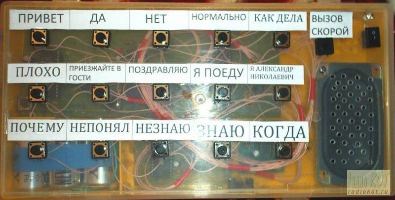

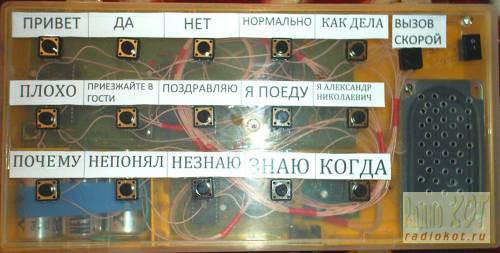

Если человек, после перенесённой операции, не может разговаривать,то общение по телефону невозможно. И порой научить писать смс и уж тем более освоить компьютер пожилые люди не в состоянии, или просто не хотят, так было с моим отцом. Мне пришлось собрать прибор, помогающий общяться по телефону.
При нажатии на кнопку "фраза" Микросхема К555ИВ1 формирует двоичный код, соответствующий номеру нажатой кнопки. Одновременно на её выходе 14 формируется сигнал отрицательной полярности, который постепенно заряжает конденсатор 33мкф. Как только он заряжается, микросхема ISD1420 начинает воспроизводить фразу, записанную для этой кнопки. При экспериментах выяснилось, что без этого конденсатора, микросхема ISD1420 не успевает записать двоичный адрес с выхода 555ИВ1, и воспроизводит одну и ту же фразу вне зависимости какая кнопка нажата. Для того, чтобы записать фразу, необходимо нажать кнопку, на которую будет произведена запись, и не отпуская её, нажать на кнопку "запись". По окончании фразы нужно отпустить кнопки, запись прекратится. На одну кнопку можно записать примерно 3,5 секунды записи, что вполне достаточно для простых фраз вроде "да", "нет", "хорошо" и т.п. Если запись будет превышать указанное время, микросхема начнёт запись на следующую кнопку, и получится одна фраза на двух кнопках. Всего в микросхему можно записать 20 секунд записи. Для вызова скорой необходим длинный текст. Поэтому пришлось ставить дополнительную микросхему без 555ИВ1, чтобы на одну кнопку записать домашний адрес, фамилию, год рождения, и что нужен врач по указанному адресу. Микросхема помнит запись при выключенном питании. Запись фраз в устройство я производил с линейного выхода компьютера, запустив на нём звуковой редактор, я предварительно записал на нём Файлы с фразами. Вот таблица адресов, формируемых микросхемой 555ИВ1.
