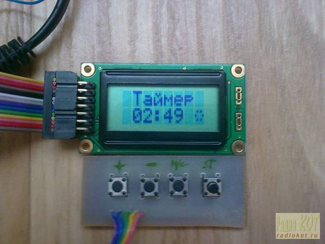

Предлагаю вашему внимаю самый обычный таймер на AVR микроконтроллере. Он не напичкан многими функциями и в нем есть только основное. Это через заданное время отключить УФ-лампу. Изначально предполагалось сделать его со звуковым оповещением отключения лампы, но потом после долгих раздумий я понял, что будет не очень удобно. Поставил таймер во время рекламы и пошел фильм смотреть и вдруг на самом интересном месте он начинает пищать, и весь кайф от просмотра фильма испорчен. Поэтому от этого пришлось отказаться. Теперь про АВРку, выбрал я её не, потому что я очень богатый, а наоборот. Валялась уже как год без дела =)
Собственно вот схема:

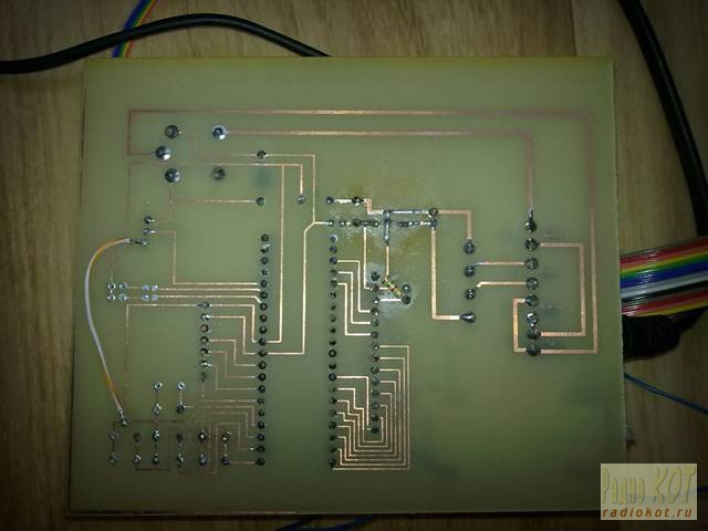

Для питания я использовал трансформатор с напряжением вторичной обмотки 14 вольт(можно использовать от 9 до 30 вольт),диодный мост, электролит 100mF, и линейный стабилизатор 7805. Максимальное вводимое время 60 минут.
Теперь, как это работает, включаем:
Таймер предлагает выбрать минуты, об этом говорит значок "М". Выбираем минуты кнопками + и -
Для перехода на выбор секунд нажимаем кнопку M/C
Собственно ничего не изменится кроме заначка вместо "М" появится "С"
Выбираем количество секунд:
После выбора секунд нажимам кнопку С/Т, отсчет пошел об этом нам сообщит маленький кружочек напоминающий лампу (более похожего значка в знакосинтезаторе не было, а новый делать лень было):
Все теперь идем спокойно пить чай или смотреть фильм и т.д.
После того как пройдет заданное время устройство отключит лампу и выводит такую надпись:
Эта надпись не исчезнет пока вы не нажмете кнопку С/Т
Во время тиканья таймера его можно остановить для этого достаточно нажать на кнопку С/Т. Появится надпись Готово и стартовая надпись.
Вот так выглядит мое безобразие в полном виде:
На размер платы не обращайте внимания, делалось под определенный корпус. Фьюзы: Ставим их так чтобы работал от внутреннего резонатора на частоте 4MHz. И обязательно нужно выставить фьюзы, чтобы контролер стартовал через 65ms после подачи питания. Это нужно что бы правильно инициализировался дисплей. Вот собственно и все =) Пользуйтесь и если будут вопросы пишите на форум.
