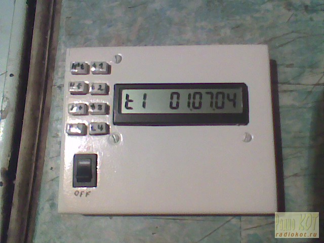

Один мой друг любит заниматся готовкой и вот узнав что я разрабатываю устройства на микроконтроллерах, попросил создать для него необычный кухонный таймер.
Необычный он должен был быть тем, что в одном устройстве должно было быть несколько независимых друг от друга таймеров. Нужно это было для того, чтоб во время приготовления 0"сложных" блюд, требуется одновременно что то варить, жарить и вымачивать в соусе (на самом деле это краткий кусок списка того, что одновременно должен уметь делать повар) при том всё это должно делатся строго по времени, иначе вкус будет не тот.
И вот чтоб одновременно отслеживать несколько интервалов времени и был разработан этот хитрый прибор.

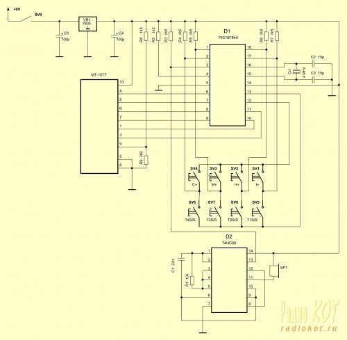

Выбор деталей был прост: всё то, что нашлось в месном радио ларьке. Думаю подробный разбор схемы никому ничего нового не откроет, поэтому
перейдём сразу к инструкции по пользованию:
Данное устройство представляет из себя кухонный таймер повара любителя. Отличительной особенностью устройства является то, что оно содержит в себе четыре совершенно независимых таймера. Каждый из таймеров может быть установлен на время от 1 секунды, до 24 часов. Для управления устройством предусмотрены 8 клавиш управления.
Кнопка "t+" отвечает за выбор текущего (отображаемого на экране) таймера.
Работает по циклическому принципу, то есть при каждом её нажатии она будет вызывать следующий по номеру таймер.
Кнопки "Ч+", "М+", "С+" служат для установки времени на текущем таймере и работают по циклическому принципу, при удержании любой из кнопок происходит циклическое её срабатывание с интервалом в пол-секунды (как на клавиатуре компютера).
Для запуска, останова и снятия звукового сигнала срабатывания, на таймере имеются кнопки "t1", "t2", "t3", "t4".
При нажатии любой из кнопок, устройство подаёт короткий звуковой сигнал (бипер). По истечении времени отчёта какого-либо из четырёх таймеров, на экране устройства
отображается номер сработавшего таймера, при этом экран начинает мигать и звучит звуковой сигнал окончания отчёта (зумер).

Выберите кнопкой "t+" желаемый таймер, на экране устройства при этом отобразится
t1 00.00.00,
где t1 указывает что выбран первый таймер.
Затем клавишами "Ч+", "М+", "С+" установите необходимое вам время, например:
t1 08.30.00
то есть 8 часов 30 минут 00 секунд.
После чего запустите таймер стартостоповой кнопкой выбранного таймера, в данном случае, это кнопка "t1". Вы тут же увидите, как таймер начнёт обратный отчёт времени.
Если во время отсчёта снова нажать на кнопку "t1", то отсчёт остановится.
ВНИМАНИЕ: ВО ВРЕМЯ РАБОТЫ ТАЙМЕРА (ОТСЧЁТА) РАБОТА КНОПОК "Ч+", "М+", "С+" ДЛЯ ТЕКУЩЕГО ТАЙМЕРА БЛОКИРУЕТСЯ!!..
По окончании счёта времени, на экране отобразится состояние досчитавшего таймера, дисплей будет мигать и звучать зумер. Нажмите стартостоповую кнопку данного таймера
(в данном случае "t1") и сигнал сработки будет снят (таймер вернётся в первичное состояние).
Управлять стартомстопом таймеров можно независимо от того, какой таймер в данный момент отображается на экране.
Файлы:
архив с прошивкой, исходником, печаткой и схемой.
