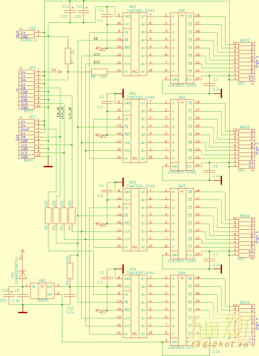

Для индикации используется плата 4-разрядного драйвера, собранного на регистрах 74HC595 и драйверах ULN2803, подойдут и другие, например MBI5026/5039 и подобные.
Индикаторы - любые с общим анодом, с напряжением сегментов до 40В, и током до 400мА на сегмент.

Схема платы индикации:

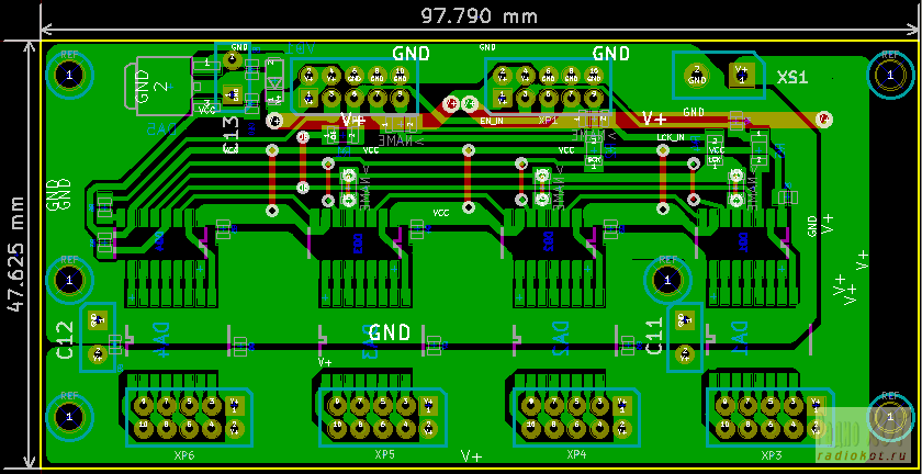

Общий вид:
Фото:

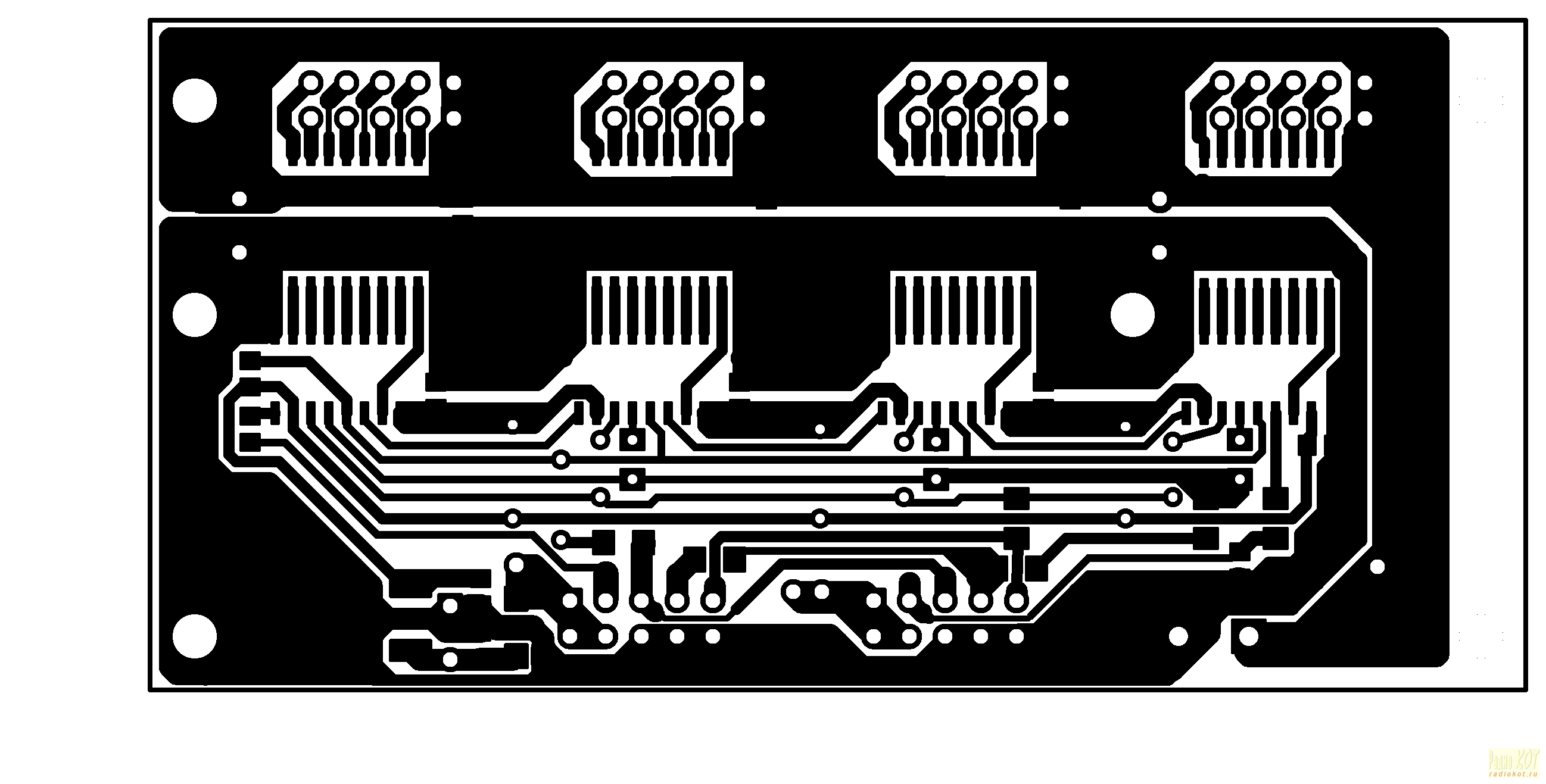

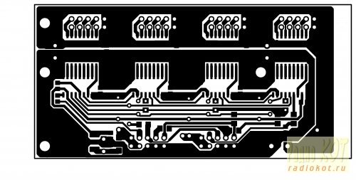

Разводка:
