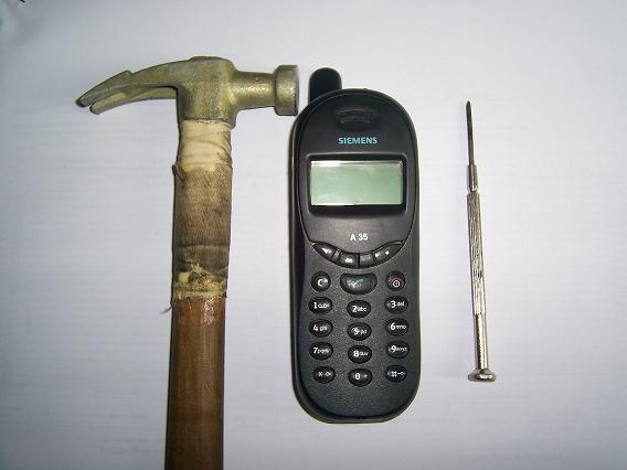

Берем телефон:
Телефон

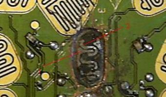

Снимаем с него верхнюю панель любым из инструментов и наблюдаем следующую картинку:
Плата телефона
Видим контакты 1 и 2. Да ты правильно понял именно к этим контактам нам надо будет припаять два проводка.
ВНИМАНИЕ!!! Для предотвращения выхода телефона из строя не используй паяльник мощностью больше 25вт, а во избежание отслаивания контактов с дорожки телефона ни в коем случае не пользуйся паяльным флюсом.
«Пайка дело тонкое!!!» (ха-ха-ха, каждый думает в меру своей распущенности), ну да ладно. Берем и припаиваем к контактам 1 и 2 два проводка. Закрываем телефон. Включаем – работает – Радуемся.
Твоя первая половина работы выполнена. Теперь включи телефон, набери номер например домашнего и соедини концы проводов которые торчат у тебя из телефона. Получилось? Работает? – УРА!!! Ты просто крут.

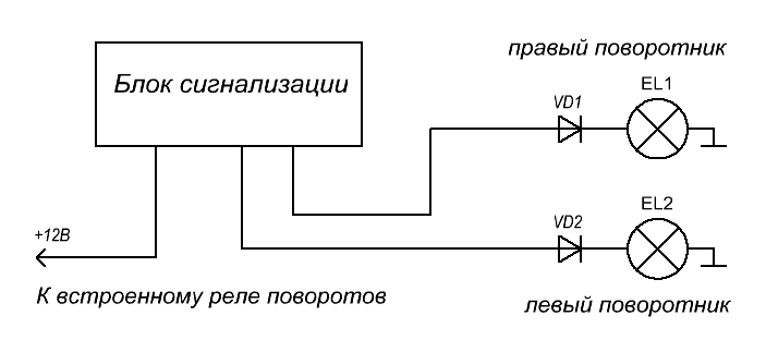

Теперь часть вторая: берем твою сигнализацию и по схеме подключения ищем два провода которые подключаются к твоим фонарям поворота (или что там у тебя мигает во время срабатывания сигнала тревоги). Я думаю, что установщики позаботились о твоем комфорте и наверняка чел который ставил тебе сигналку поставил пару диодов перед сигналами поворота, короче смотри на картинке:
Схема
Возможна твоя схема напоминает нечто такое. У меня проблем с этим не возникло, потому что сигнализацию устанавливал сам и не стал подключать дополнительно повортники уж больно стало жалко аккумулятор. Самой сигнализации достаточно рабочего тока в 0,5А(режим тревоги) это не больше тока которую потребляет лампочка освещения салона.
Берем зажигалку и реле на 12вольт с контактами работающими на замыкание. Берем и подключаем один конец к массе автомобиля, а другой к месту куда показывает стрелочка. Теперь твое реле будет синхронно работать с поворотниками. И даже во время отключения сигнализации поворотники мигнут два раза, следовательно два раза замкнется реле, а контакты которые замкнулись, мы подключаем к телефону, т.е. через каждые два щелчка будет набираться номер абонента.

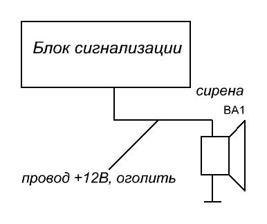

Есть более альтернативный способ, при этом лазить особо никуда не надо, только будет необходимо собрать маленькое дополнительное устройство а именно релаксационный генератор или как его еще в народе называют мультивибратор. Дело в том, что во время тревоги орет сирена, которую запитывает блок сигнализации постоянным напряжением от твоего аккумулятора. Выглядит это примерно так:
Теперь мы берем и собираем мультивибратор по схеме:
Схема
Именно от конденсаторов будет зависеть частота набора номера абонента. Желательно брать конденсаторы емкостью более 100мкф, чтобы во время постановки и снятия с охраны телефон не названивал вам, создавая лишний невроз.
