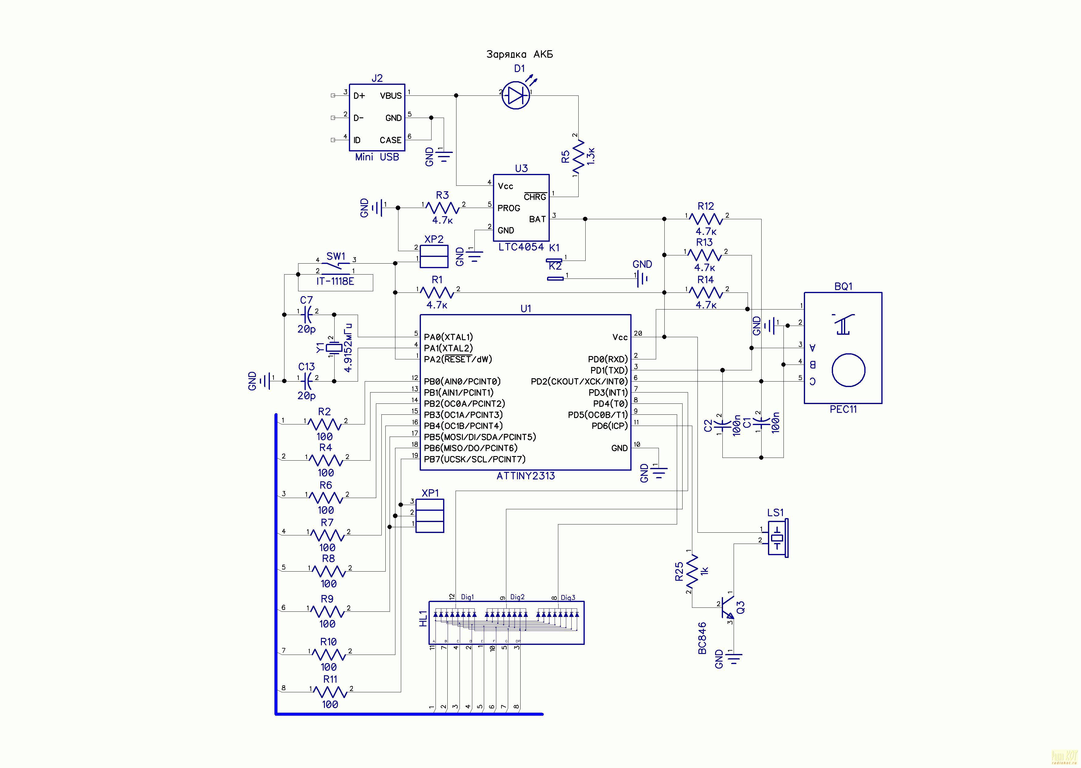

Мною много было пересмотренно схем таймеров. Но во всех них один минус , они не работаю без внешнего источника питания. Конечно попадались схемы на батарейках, но и вних как мне показалось есть лишнии кнопки для управления таймером. По этому было решено сделать таймер у которого было минимум органов управления, хорошая точность, работа от аккумуляторной батарее (АКБ) и с возможностью заряда ее. Установка кол-ва подаваемых сигналов зуммера и автоматическое выключение.  Да и размеры что бы были минимальные.
     Мозгом и сердцем таймера был выбран контроллер Attiny2313 в smd корпусе . В качестве индикатора 3-x цифровой 7 сегментный индикатор. В качестве контроллера заряда батареи TP4056 или LTC 4054. Для контроля разряда АКБ была применена специализированная микросхема BU48xx. Для большей точности по времени был применен кварцевый резонатор частотой 4.9152мГц. Во время теста в 10 минутном интервале ухода по времени обнаружено не было. Максимальное время которое можно поставить на таймере 9 часов 59 минут. Но врят ли этот интервал когда нибудь понадобится.

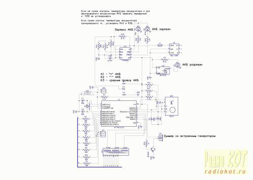

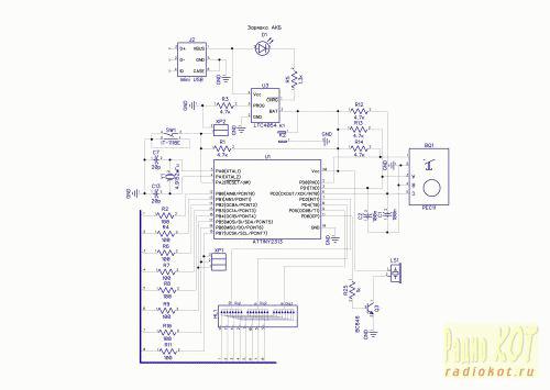

    В итоге получилось 2 схемы. 1 Вариант:

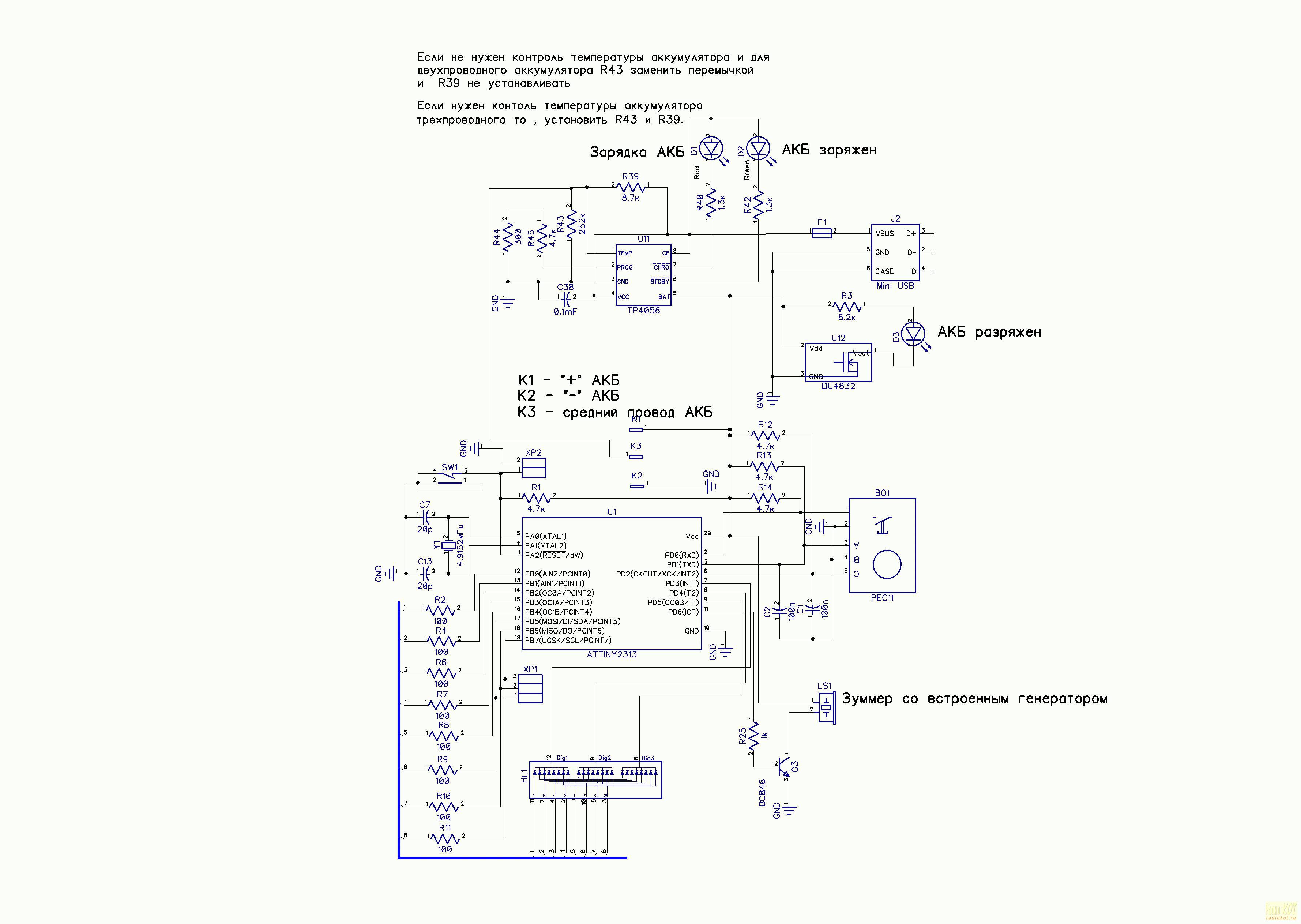

2 Вариант:
Отличие схем только в части заряда и контроля напряжения АКБ. В схеме можно использовать индикаторы как с общим анодом, так и с общим катодом. Тип индикатора выбирается в настройках.Разъем XP2 XP1 для порограммирования МК. Выключателя питания не предусмотренно т.к МК уходит в сон и потребление очень мизерное. R3 большого номинала т.к светодиод поставил сверхяркий что бы он не сильно слепил ( нет у меня обычных светодиодов 3мм) . Резисторы на светодиоды можно подобрать, в зависимости от желаемой яркости.

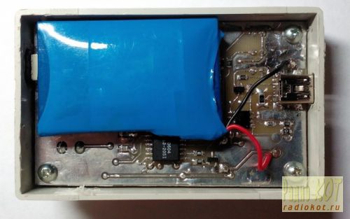

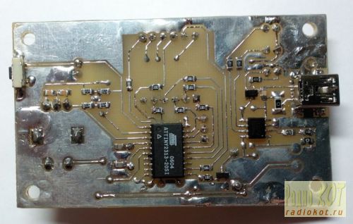

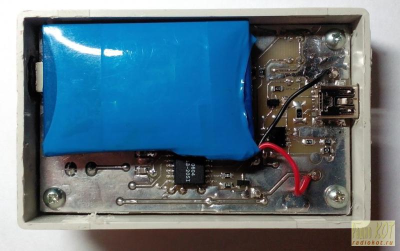

Фото готового таймера на TP4056. Плата делалась под определенный корпус. Ее размеры 75мм х 45мм и односторонняя.

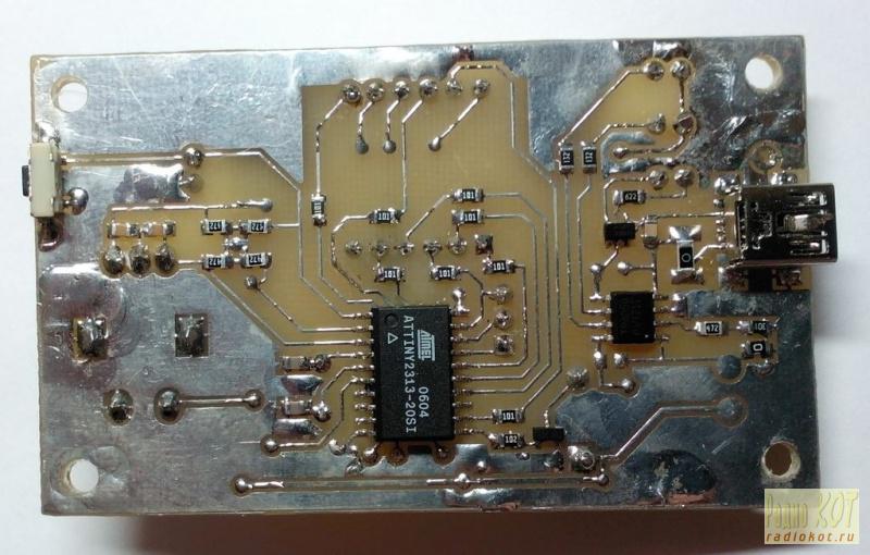

Плата низ:

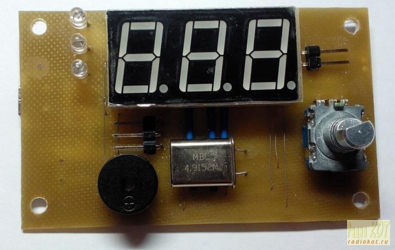

Плата верх:

С установленным аккумулятором:

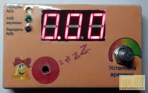

Внешний вид:

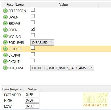

 Фьюзы при програмировании:
