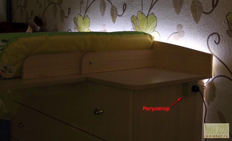

Совершенно недавно встал вопрос покупки хорошего, красивого, компактного, с возможностью регулировки ночника для того, что бы мама могла ночью покормить ребенка не будя при этом папу (меня :) ). В магазинах или страшное и некрасивое или дорогое и все равно не то, что хотелось. После некоторых поисков было принято решение сделать ночник из светодиодной ленты приклеенной на обратную сторону детского комода. А так как лента штука яркая, понадобился регулятор светодиодной ленты белого цвета. Вот его и рассмотрим.
    Питание регулятора осуществляется от блока питания 12В. Мощность выбирается в зависимости от мощности светодиодной ленты. У меня использовался один метр герметичной LED ленты 3528 на 60 светодиодов, что составляет 4,8 Вт. Таким образом был выбран БП на 1А (с запасом).
    Регулятор выполнен в корпусе размером 59х57х28. В качестве органа управления используется инкрементный энкодер с кнопкой. Управление осуществляется одноцветной светодиодной лентой с помощью ШИМ управления. Яркость регулируется на 20 ступеней. Имеется возможность включения/отключения света.
    Для использования регулятора в качестве ночника поворотом энкодера выставляем необходимую минимальную яркость, комфортную для сна и достаточную для ориентирования в комнате. Яркость записывается в память и при следующем включении в сеть, лента будет включаться с сохраненной мощностью.
    В случае, когда ребенок требует обслуживания, то достаточно кратковременно нажать на ручку регулировки и лента включится на максимальную яркость, при этом на поворот ручки регулятор не реагирует. После проведения всех необходимых работ еще раз кратковременно нажимаем на ручку, при этом яркость ленты возвращается на установленное значение с восстановлением возможность регулировки. Для полного отключения/включения света необходимо долговременно нажать на ручку. При отключенном свете регулятор не реагирует ни на кратковременное нажатие, ни на регулировку.
   Регулятор выполнен на контроллере PIC16F876A, контроллер избыточный, но зато был в наличии. На вопрос что он дорогой, отвечу – что у китайцев его можно купить 1шт за полтора - два бакса, что и было сделано в свое время. В качестве полевого транзистора подходит любой n-канальный. Корпус 20-34 по каталогу платана. Энкодер инкрементный, с кнопкой (т.е. с 5 выводами, а не с 3).
