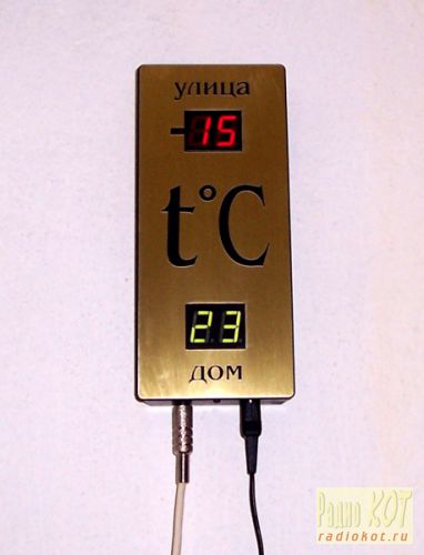

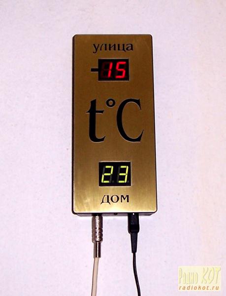

К дню рождения нашего любимого РадиоКота предлагаю вашему вниманию описание простого, но весьма полезного в хозяйстве прибора - двухканального домашнего термометра.
Особенности данной конструкции (в отличие от представленных в Инете):
  1. Одновременно показывается температура в помещении и на улице;
  2. Имеется функция "ночной режим" - в темноте яркость свечения индикаторов автоматически снижается, чтобы не "бить по глазам" и не мешать спать (удобно в случае установки прибора в спальном помещении).
Технические характеристики прибора:
  • Тип термодатчиков: цифровой, DS18B20, подключение по двухпроводному кабелю.
  • Диапазон измерения температуры: на улице: -55...+99 гр.С., в помещении: -9...+99 гр.С.
  • Точность измерения: ±0,5 гр.С. в диапазоне -10...+85 гр.С.
  • Дискретность отображения: 1 гр.С. (иначе говоря, десятые доли градуса не отображаются, за ненадобностью).
  • Время обновления показаний: 2 с.
  • Тип подключения датчиков: каждый из двух датчиков - на своей 2-х-проводной линии.
  • Определение неисправности датчиков/линии:  ДА.
  • Управление яркостью индикации по уровню внешнего освещения: ДА.
  • Число уровней яркости: 2 ("день" и "ночь").
  • Тип индикаторов: Светодиодные 7-сегментные, общий анод.
  • Тип индикации: Динамический.
  • Напряжение питания: 5 В.
  • Потребляемый ток: 100 мА.
Примечания
  1. В конструкции используются индикаторы разных цветов свечения: уличная температура - красный, домашняя - зелёный.
  2. Индикация - без ведущих нулей: к примеру, температура в 7 гр.С. будет отображаться в виде "7", а не "07".
  3. Отрицательная уличная температура в диапазоне -1...-9 гр.С. отображается на индикаторе со знаком "-" в старшем разряде; при более низких температурах зажигается дополнительный мнемонический светодиод (символ "минуса"), а на индикаторе отображаются цифры отрицательной температуры.
  4. В случае, если какой-либо датчик неисправен или отсутствует, либо линия оборвана/замкнута, на соответствующем индикаторе отображается "--".
  5. Можно было бы сделать (аппаратная часть позволяет) вариант прошивки с плавной регулировкой яркости индикаторов (с числом уровней порядка 16 - 32), однако это вызвало бы сложность в настройке и гораздо худшую повторяемость конструкции. Практика использования прибора показала, что вариант с двумя уровнями - "ярко" и "слабо" - самый оптимальный.

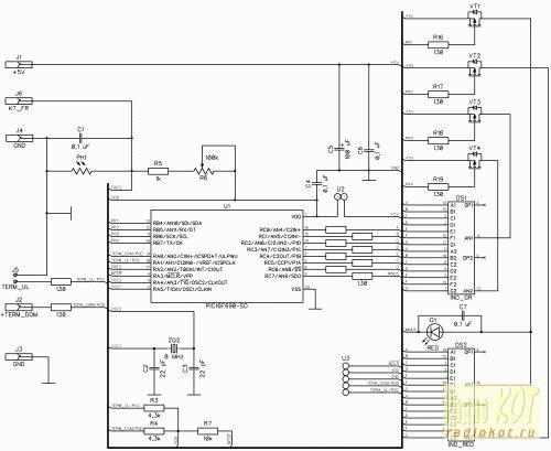

Схема прибора электрическая принципиальная
Главным элементом, обеспечивающим весь функционал устройства, является микроконтроллер PIC16F690. В его порт С выводится образ символа для динамической индикации, а порт В используется для подсветки разрядов. Линии порта А используются для обмена данными с термодатчиками, а также для АЦП напряжения с "фоторезисторного" делителя PH1-R5-R6. Конденсатор С7, включенный параллельно светодиоду D1, предотвращает паразитную засветку последнего.

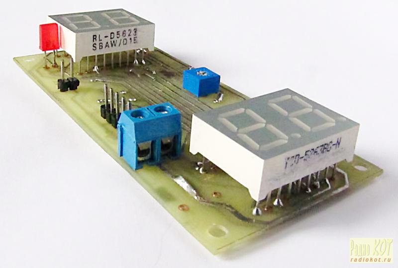

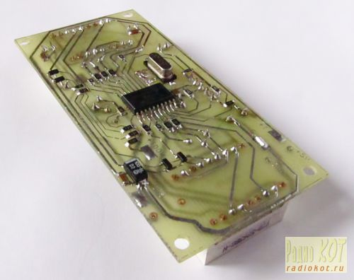

 Прибор собран на двухсторонней печатной плате. Число межслойных переходов - 12; число перемычек (типоразмера 1206) - 1 (перемычка на схеме не указана). Фото платы (извините за качество, сделано плохим аппаратом):

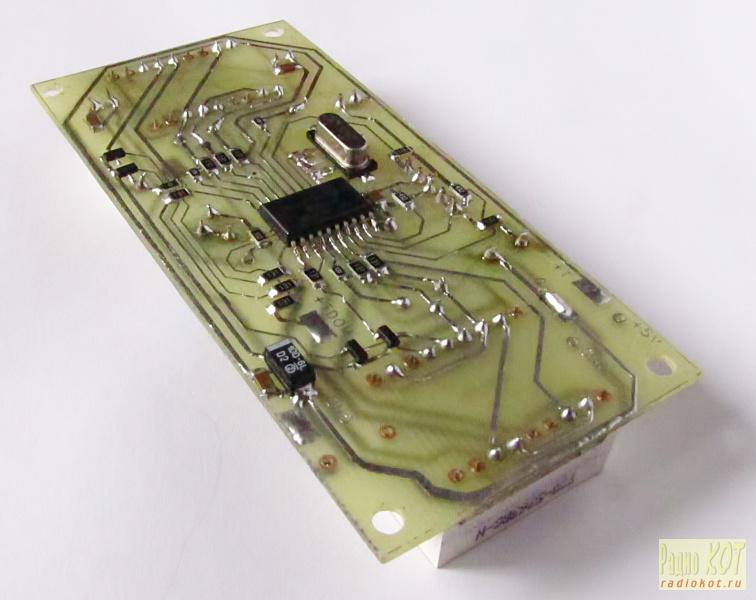

В конструкции использован микроконтроллер PIC16F690 в SMD корпусе SO20-300. На плате предусмотрено место под кварцевый резонатор любого типа - как для монтажа в отверстия (устанавливается на верхней стороне), так и в SMD исполнении (устанавливается на нижней стороне).
Светодиодные 7-сегментные индикаторы - с общим анодом, под статическую индикацию; маркировка использованных в авторском варианте - RL-D5623 (красный) и TOD-5263BG-N (зелёный). Транзисторы VT1...VT4 - полевые типа IRLML9301. Их можно заменить на любые подходящие по цоколёвке Р-канальные MOSFET. Также они легко могут быть заменены на биполярные транзисторы P-N-P структуры - BC856 (цоколёвка полностью совпадает: эмиттер-исток, база-затвор, колектор-сток) и им подобные; яркость свечения индикаторов при этом получается такая же, как и с полевыми транзисторами. В случае такой замены величины R16...R19 должны быть увеличены до 1 кОм. Конденсатор C5 - танталовый. Фоторезистор может быть любой имеющийся в наличии; вместо него можно включить обратно-смещённый фотодиод. Все керамические конденсаторы - типоразмера 1206, за исключением С2, С3 (0805). Резисторы - типоразмера 1206, за исключением R9, R14, R15 (0805).
В случаях, когда функция управления яркостью не нужна, её можно совсем отключить, исключив из схемы светочувствительный элемент (фоторезистор или фотодиод) и установив вместо него перемычку, либо сделать отключаемой, подключив параллельно светочувствительному элементу кнопку с фиксацией.
Комнатный датчик вынесен за переделы корпуса прибора, крепится прозрачным скотчем на кабеле питания на расстоянии 10...15 см от корпуса (другой вариант - крепление этого датчика в отдельной коробке на стене). Так сделано потому, что датчик, будучи размещён в корпусе, реагирует на тепловое излучение светодиодных индикаторов (даже если проложить теплоизоляцию) и ощутимо завышает температуру в этом случае. Кабель (неэкранированный) от комнатного датчика запаивается на плату. Также методом пайки подключается и кабель питания.
Кабель уличного датчика - неэкранированный; его концы заводятся на винтовой клеммник, расположенный на плате термометра (так сделано для удобства инсталляции этого датчика). Сам уличный датчик желательно разместить в коробке, защищающей его от прямого попадания капель дождя. В конструкции коробки необходимо предусмотреть отверстия/щели для качественной естественной вентиляции. Коробку желательно разместить так, чтобы исключить прямое попадание солнечных лучей, и подальше от поверхностей, сильно нагреваемых солнечным светом.
Размер платы подобран под пластиковый корпус под заливку компаундом G1005025B (его внутренние размеры примерно 9,5 х 4,5 х 2,2 см). Такие корпуса привлекательны своей дешевизной. Переднюю панель можно выполнить либо из прозрачного пластика (закрасив его так, чтобы оставались прозрачные окошки под индикаторы), либо методом лазерной гравировки/резки, если такая возможность (такой вариант представлен выше на фото внешенго вида прибора).

Для подключения программатора на плате установлена штыревая планка U3. В данной схеме к двум линиям, использующимся при внутрисхемном программировании, подключены термодатчики. В процессе программирования они могут создавать конфликт на шине, поэтому программировать микроконтроллер нужно при отключенных датчиках. Также, для обеспечения монопольного доступа программатора к контроллеру по линии питания, джампер с контактов U2 перед программированием должен быть снят, а после программирования и отключения программатора - одет, т.к. через этот джампер на микроконтроллер поступает "+" питания.
Настройка.
Она сводится к установке движка подстроечного резистора R6 в положение, при котором обеспечивается нужный пользователю порог переключения яркости: в темноте яркость должна быть низкой, а при освещении, которое пользователь считает соответствующим режиму бодрствования, - высокой. Переключение яркости происходит скачкообразно и с некоторой (примерно 1...2 сек) задержкой.
