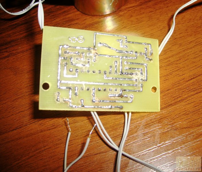

Простейшая схема дверного звонка на популярном Attiny2313.
В прошивке звонка все четыре мелодии. Мелодия представляет собой последовательный код из двух строк цифр, числа в первой строке обозначает ноту или паузу, а числа во второй строке соответствующие им их длительности.
Схема
Переборка мелодий осуществляется кнопкой подключенной к Reset, которая установлена на плате. Принцип перебора основан на том, что регистры общего назначения (РОН) сохраняют свои значения после сброса. А вторая кнопка на PD2 подключена через двужильный провод, длиной около 2 м, к обыкновенной большой кнопке, установленной с наружной стороны двери.
Работа звонок следующим образом. Гость нажимает на кнопку дверного звонка и начинает играть мелодия. Во время звучания мелодии горит светодиод. Так и будет повторяться каждый раз. Чтобы сменить мелодию необходимо нажать на кнопку на самом звонке, которая поменяет ее на следующую.
В устройстве использовано всего две октавы, в файле Excel представлены коды нот этих октав, соответствующие им частоты в результате вычисленные им число тактов, при котором должно произойти прерывание в программе. Так как число тактов величина целая, то получается неточность, которая тоже показана в Excel"е. Искажение звучание нот происходит еще из-за того, что тактирование микроконтроллера осуществляется от внутреннего нестабильного генератора, установленного на частоту 4МГц.
Питание устройства осуществляется от обычного китайского нестабилизированного адаптера на 9В. Поэтому в схеме звонка имеется стабилизатор напряжения, с помощью подстроечного сопротивления выставляется напряжение на микроконтроллере 5В.
Запись программы осуществляется через разъем внутрисхемного программирования.
На транзисторах выполнен усилитель для динамика.
Количество мелодий и их длительность ограничена лишь объемом flash-памяти микроконтроллера, которая в моем случае заняла 1,5 КБ из 2 КБ.
Схема очень проста поэтому, пожалуй, это всё что могу рассказать.
