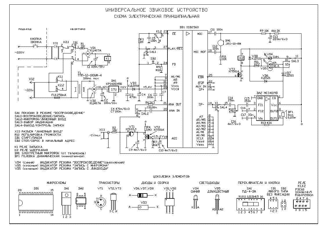

Так же хотелось, чтобы схема отличалась от подобных своей универсальностью, например, была возможность использовать её в качестве музыкальной (говорящей) шкатулки или вызывного устройства городской АТС (наверняка гости удивятся, когда услышат вместо обычного звонка телефона фразу типа « Тебе звонят по городскому! Сними трубу!». С учётом выше сказанного, принципиальная схема устройства приняла вид, изображённый на рисунке:
Устройство работает в трёх режимах: воспроизведение, запись со встроенного микрофона и запись с линейного входа. К разъёму XS1 подключен провод, выходящий в квартире, после штатной звонковой кнопки в подъезде, а вилка XS2 включается в любую розетку в квартире. При таком схемном решении нет необходимости выводить отдельный провод из квартиры для кнопки звонка. Рассмотрим режим воспроизведения, когда устройство используется в качестве квартирного звонка.
В начале отмечу, что микросхема DD1 переведена в режим кнопочного управления (Push-Button Mode) подключением выводов 7,9,10DD1 к плюсу источника питания. В этом режиме вход СЕ принимает функцию СТАРТ/ПАУЗА и активируется импульсом с низким логическим уровнем по фронту. Вход PD работает как СТОП/СБРОС. Он останавливает воспроизведение или запись, и переводит маркер в начальный адрес. Активируется импульсом с высоким логическим уровнем, также по фронту. Выход ЕОМ (конец сообщения) принимает высокий логический уровень при воспроизведении или записи и может нагружаться на светодиодный индикатор. При нажатии кнопки звонка переменное напряжение поступает через нормально замкнутые контакты 2-1 реле К2, через замкнутые контакты 2-1 и 5-4 кнопки SВ1 и через ограничивающий напряжение резистор R1 на диодный мостик VD1. Выпрямленное напряжение сглаживается конденсатором С1. Реле К1 срабатывает и его нормально разомкнутые контакты 3-1 и 6-4 замыкаются. Сетевое напряжение поступает на первичную обмотку Т1. Напряжение вторичной обмотки Т1 выпрямляется диодным мостом VD2 и сглаживается конденсатором С2. Линейный стабилизатор DA1 ограничивает напряжение на уровне 6-ти вольт и стабилизирует его. С точки «а» напряжение питания поступает на периферийные элементы схемы, а через развязывающий диод VD3 на входы питания и управления микросхемы чип - кордера DD1. Через замкнутые контакты 1-3 переключателя режимов SА1 питание поступает на вывод 27DD1 (вход PLAY/REC), чем обеспечивается режим воспроизведения, а так как контакты 6-4 реле К1 замкнуты, то на выводе 23DD1 (вход СЕ) лог.0, поэтому микросхема DD1 начинает работать. На выводе 25DD1 (выход ЕОМ) появляется лог.1, поступающая на затвор транзистора VT3. Транзистор открывается и реле К2 срабатывает. Своими контактами 6-4 группы К2.2 оно шунтирует контакты 3-1 реле К1, а размыкающимися контактами 2-1 группы К2.1 отключает питание с элементов запуска R1,VD1, C1 и К1. Реле К1 отпускает. Через открытый VT3, ограничивающий ток резистор R11 и замкнутые контакты 9-11 переключателя SА1 получает питание сверхяркий светодиод VD4, освещающий прихожую в коридоре квартиры. Одновременно с этим диод VD6 закрывается, снимая напряжение с вывода 1DA2 (блокирующий вход CD). Звуковое напряжение с вывода 14DD1 (выход SP-) через замкнутые контакты 13-15 переключателя SА1 и разделительные конденсаторы С14, С15 поступает на УНЧ DA2. Переменным резистором R12 устанавливают необходимый уровень громкости. По окончании фрагмента на выводе 25DD1 появляется лог.0, закрывающий транзисторVT3. Реле К2 отпускает и устройство отключается от сети ~220 вольт. Остаточное напряжение через обмотку реле К2 и теперь открытый диод VD6 поступает на вывод 1DA2 микросхемы УНЧ и блокирует её работу. Этим исключаются разного рода щелчки или шорохи в динамике BF1, обусловленные переходными процессами, неизбежно возникающими при снятии напряжения со схемы. В точке «а» напряжение отсутствует, но на конденсаторе С4 остался заряд с уровнем напряжения питания благодаря диоду VD3. В выключенном состоянии типовое потребление тока микросхемой DD1 от источника питания не более 1 микроампера. Экспериментально установлено, что внутренний маркер адресного пространства сохраняет своё положение, если напряжение на выводе 23DD1 не опустилось ниже 1-го вольта. С указанной ёмкостью конденсатора С4 напряжение держалось выше 1-го вольта в течение двух суток и далее проводить замеры не было смысла. Поэтому, благодаря наличию заряженного С4, в течение суток (или более) очередное нажатие на кнопку звонка инициирует воспроизведение нового звукового фрагмента, естественно, если было записано несколько фрагментов предварительно. В режиме воспроизведения кнопку SВ1 используют для управления (или контроля только что сделанной записи) записанной информацией, кратковременно нажимая для воспроизведения или для паузы.
Для записи с микрофона BM1 переключатель SA1 переводят в среднее по схеме положение, при этом замыкаются контакты 2-3 секции SА1.1, 6-7 секции SA1.2, 10-11 секции SA1.3 и 14-15 секции SA1.4. При соединении вывода 27DD1 через замкнутые контакты 3-2 (или 3-4) переключателя SA1, микросхема DD1 переходит в режим записи. Кратковременным нажатием на кнопку SB1 активируют режим. Вся коммутация напряжений питания и управления происходит так же, как в режиме воспроизведения, только теперь вывод 14DD1 заблокирован, а выводы 17,18DD1 (микрофонные входы MIC и MIC REF соответственно) наоборот активируются. Двухцветный светодиод VD5 красным свечением указывает на режим записи с микрофона. Хотя на выводе 14DD1 сигнал отсутствует, через открытый диод VD7 на блокирующий вывод 1DA2 подаётся напряжение, выключающее её из работы. Этим снижается ток потребления от источника питания. Контакт 14 группы SA1.4 можно никуда не подключать или соединить с общим проводом схемы. В конце произносимой фразы или музыкального фрагмента ещё раз кратковременно нажимают кнопку SB1. Запись останавливается и схема отключается от сети ~220 вольт. Следующее нажатие SB1 вновь активирует режим записи. Второй фрагмент будет записываться после первого.
Остановить процесс записи (впрочем, как и воспроизведения) и установить маркер в начальный адрес, можно кратковременным нажатием на кнопку SB2. Тогда после нажатия кнопки SB1 запись (воспроизведение) стартует с начала блока памяти микросхемы.
Чтобы записать сигналы с других источников, их звуковые выходы подключают к гнезду XS3, а переключатель режимов SA1 переводят в нижнее по схеме положение, при этом замыкаются контакты 4-3 секции SA1.1, 8-7 секции SA1.2, 12-11 секции SA1.3 и 16-15 секции SA1.4. Режим активируется и управляется так же, как и при записи с микрофона. Только теперь светодиод VD5 зелёным свечением сигнализирует о положении SA1 для записи с линейного входа, а логический ноль на блокировочном выводе 1DA2 разрешает работу УНЧ, позволяя контролировать качество и уровень входного сигнала через динамик BF1. Резистор R2 и переход исток – сток транзистора VT1 представляют собой управляемый делитель напряжения. Сопротивление открытого канала зависит от напряжения на затворе, а оно, в свою очередь, от сопротивления открытого канала сток - исток транзистора VT2. При входном сигнале на выводе 20DD1 (аналоговый вход ANA IN) на выводе 19DD1 (вход АРУ AGC – Analog Gain Control для подключения время задающей RC-цепочки; на схеме опечатка: вместо «S» должна быть «C») напряжение меняется от 1.5 вольт до 2,5 вольт. Номиналы R7 и C10 соответствуют номиналам, рекомендуемым в типовом включении микросхемы. Поэтому, транзистор VT2 в соответствии с напряжением на этих элементах (т.е. на выводе затвора), открывается больше или меньше, разряжая конденсатор C9. Чем сильнее разряжен C9, тем сильнее открыт транзистор VT1 и, следовательно, входной сигнал на вывод 20DD1 поступит с меньшим уровнем. Время заряда С9 зависит от его ёмкости и номинала резистора R4. Приведённые в схеме номиналы экспериментально подобраны для оптимальной работы АРУЗ. Таким образом осуществляется автоматическая регулировка уровня записи от внешнего источника сигнала. При записи, в правильной работе АРУЗ можно убедиться по звуку из динамика BF1: сигнал резко стихает, а затем плавно выходит на необходимый неискажённый уровень. При воспроизведении это проявляется как плавное нарастание громкости записанного музыкального фрагмента.
Для использования устройства в качестве вызывного во время входящих звонков по городской АТС, резистор R1 меняется на конденсатор с ёмкостью от 680nF до 1mkF и рабочим напряжение не менее 400 вольт, таким образом, схема запуска превращается в линейный телефонный интерфейс. К гнезду XS1 подключают телефонную линию. Теперь, при входящем вызове, переменное напряжение с амплитудой 90 – 120 вольт поступит через этот разделительный конденсатор на схему запуска. Конденсатор выделяет переменное напряжение вызова от постоянного напряжения питания телефонной линии 60 вольт.
О деталях. Резистор R1 может быть и меньшей мощности, так как при запуске схемы он быстро отключается контактами группы К2.1 и не успевает нагреться. Если позволяет место в корпусе, желательно его заменить указанным выше конденсатором для постоянной работы. Если не нужны индикаторы работы, то элементы R11, VD4, VD5, VD6 и VD7 не устанавливаются (соответственно, не используется и секция SA1.3). Вывод 1DA2 в этом случае подключают к стоку транзистора VT3. Если запись будет производиться только с микрофона BM1, то элементы, относящиеся к АРУЗ (R2, VT1, C9, R4, VT2, секция SB1.2)исключаются, а резистор R6 соединяется с конденсатором C8. Если же запись будет осуществляться только от внешних источников сигнала, то исключаются элементы R10, C13, R9, C11, C12, R8 и микрофон BM1. Диод VD3 типа КД209А был установлен после того, как пробился диод типа КД521А, изначально установленный на этом месте. Вероятно, это объясняется превышением допустимого тока в момент подачи напряжения, когда конденсатор C4 был ещё разряжен. Блокирующие конденсаторы фильтров С6 и С7, подключенные к аналоговой и цифровой шинам питания обязательны. При использовании в качестве внешнего источника сигналов звуковой карты компьютера, особое внимание надо уделить качеству и надёжности трансформатора Т1 и реле К1, К2. Радиатор для микросхемы DA1 не требуется. Включение микросхемы УНЧ несколько отличается от распространённого. Структура этого «телефонного» усилителя (отечественный аналог ЭКР1436УН1) приведена на фото:
