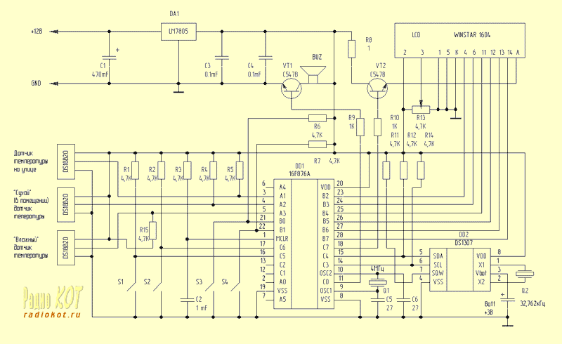

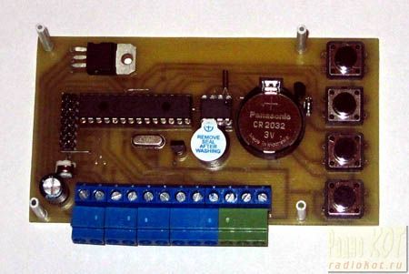

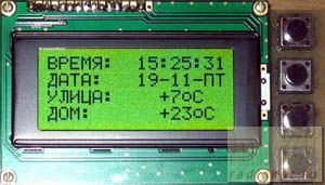

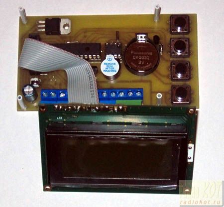

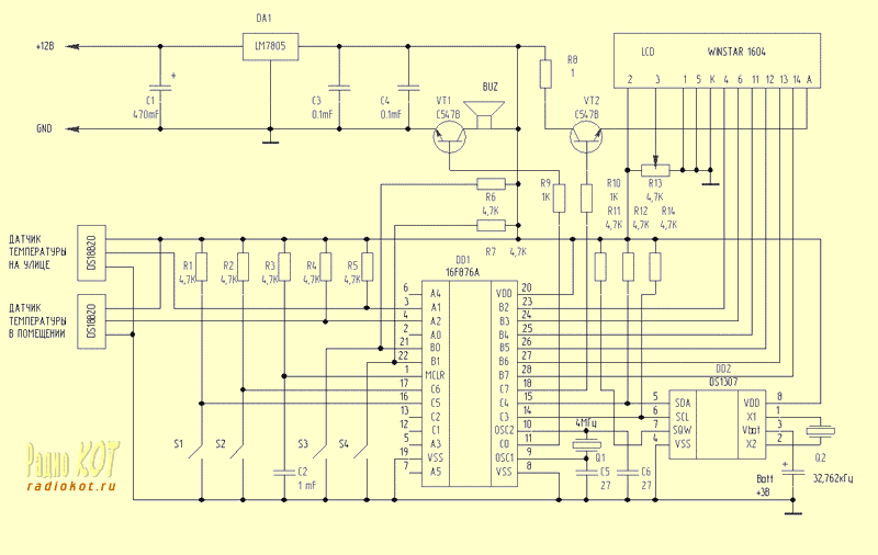

Предлагаемое Вашему вниманию устройство разрабатывалось в качестве домашнего термометра для одновременного контроля температуры в помещении и на улице. Кроме измерения температурных параметров, на дисплей выводится информация о текущем времени и дате.
В качестве датчиков контроля температуры, применены широко распространенные DS18B20. Один датчик устанавливается внутри помещения, другой - снаружи. Принципиальная схема представляет собой микроконтроллер, который управляет 4-х строчным символьным ЖКИ - индикатором и часами реального времени DS1307. Часы реального времени включены по типовой схеме - стабилизация частоты осуществляется кварцевым резонатором 32768 Гц, в качестве резервного источника питания применён литиевый элемент напряжением 3В. Управление от микроконтроллера проводится по шине I2C, реализация данного интерфейса в микроконтроллере - программная. Питание устройство получает от внешнего источника 7-14В через стабилизатор LM7805. С этого же стабилизатора напряжение подаётся на датчики температуры DS18B20. Управление подсветкой индикатора производится кнопкой S4. По умолчанию (после включения устройства) подсветка включена.
Внимание! Проверяйте назначение выводов 1 (общий) и 2 (+5В) используемого ЖКИ. У некоторых производителей индикаторов они могут располагаться наоборот! Неправильное подключение источника питания может вывести ЖКИ из строя!
Схема
В принципе, для измерения двух каналов температуры и вывода на дисплей времени и даты, можно было бы использовать и более простой микроконтроллер, например, 16F628A. Однако, в дальнейшем планировалось дополнить устройство датчиками контроля влажности, давления и т.д . Исходя из этого, выбор микроконтроллера и разработка печатной платы выполнялись с "запасом" под новые версии прошивок и введение дополнительных функций.
Настройка режима часы/дата: Нажать и удерживать более трёх секунд кнопку S1.После звукового сигнала отпустить кнопку, на дисплее в позиции часов появится курсор. Кнопкой S2 устанавливается нужное значение, а кнопкой S1 осуществляется переход часы-минуты-число-месяц-день.

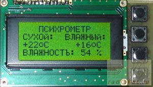

В следующей версии прошивки была добавлена функция измерения влажности в помещении. Переключение в режим влажности осуществляется при помощи кнопки S3. Вводимые в схему новые элементы выделены красным цветом. В микроконтроллер для работы с данной функцией необходимо залить версию прошивки 1.1.

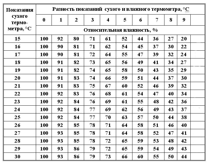

В большинстве случаев для измерения влажности применяют емкостные датчики, например, HIH-4000. Однако в основу измерения влажности в данном устройстве положен несколько иной принцип - психрометрический метод.
Данный метод основан на измерении разности двух температур. Прибор, который работает на этом принципе, называется психрометр и состоят из двух термометров. Один термометр "сухой", другой - "влажный". Для того, что бы второй термометр был влажным, он оборачивается в хлопчатобумажную ткань, которая опускается в воду и является постоянно влажной за счёт капиллярного эффекта. Испаряясь, вода охлаждает влажный термометр. В результате этого получается разница между показаниями "сухого" и "влажного" термометров. Исходя из разницы температур "влажного" и "сухого термометров", и температуры "сухого" термометра - т.е. температуры в помещении, по специальным таблицам, которые называются психометрическими (табл.1) определяют относительную влажность воздуха.
В основе нашего самодельного датчика остаётся тот же принцип психрометра - измерить температуру "сухого" и "влажного" датчиков и на основании их показаний извлечь из таблицы нужное значение. Такую обработку можно выполнить на микроконтроллере, что собственно мы и будем делать, модернизировав универсальный термометр, снабдив его функцией измерения влажности - психрометром.
Итак, первая "часть" психрометра у нас уже есть - как Вы видите, в термометре применяются датчики температуры DS18B20, один из которых измеряет температуру внутри помещения. Он как раз и будет "сухим" термометром. Второй (влажный) термометр, необходимо добавить в схему. Он подключается к выводу 5 микроконтроллера. Этот датчик необходимо обернуть тканью, которая постоянно должна быть во влажном состоянии. Для обеспечения надёжной влагозащиты, необходимо на каждый вывод датчика, а затем на его корпус, одеть термоусаживающую трубку.
В микроконтроллере запрограммированы значения, занесенные в таблицу 1. - диапазон температур сухого термометра 15:.30 градусов и разность показаний между сухим и влажным термометром 0:9 градусов. При желании, корректировкой таблицы, прошитой в микроконтроллере, этот диапазон рабочих температур градусов можно сдвинуть в ту или иную сторону.
При выходе за пределы 15:.30 градусов и при разности температур свыше 9 градусов, на дисплей выводится сообщение об ошибке. Так же показывается ошибка, если температура "влажного" датчика становится больше температуры "сухого" датчика.
В режиме психрометра, на дисплей постоянно выводится значения "сухого" и "влажного" датчиков и в случае, если температура выйдет за указанные пределы и будет выведено сообщение об ошибке, всё равно исходя из этих значений по расширенной психометрической таблице можно вычислить значение влажности. Если, разумеется, она лежит в области определения таблицы. А вообще планируется расширить таблицу значений влажности в микроконтроллере на диапазон 1:30 градусов.
Может получиться ситуация, когда показания "сухого" и "влажного" датчиков одинаковы. А это возможно в двух случаях - когда влажность воздуха 100% или отсутствует вода в емкости "влажного" датчика. Поэтому, при показаниях влажности 100% нужно проверить, что "влажный" датчик действительно смочен водой.
