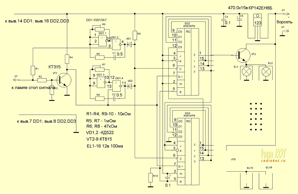

В эпоху моей молодости, т. е. аж в прошлом веке!, в продаже были повторители стоп-сигналов "Бегущие огни" в виде двух узких пеналов из красного оргстекла с несколькими лампочками внутри. Задумав создать более необычный эффект я разработал свою электронную схему. А т.к. такие устройства, оказывается, ещё до сих пор актуальны, то отправить на конкурс эту схему, как говорится, и сам Кот велел.
По бокам заднего стекла автомобиля вертикально установлены вышеуказанные линейки. При нажатии на педаль тормоза одновременно справа и слева начинают расти световые столбики из зажигающихся одна за другой лампочек, сначала горит одна лампочка, потом две, три и так до восьми. Это происходит быстро, но не мгновенно. Достигнув максимума все лампочки горят постоянно, пока Вы не отпустите педаль тормоза. При отпускании педали количество горящих лампочек начинает постепенно уменьшаться, причём скорость уменьшения несколько медленнее скорости нарастания и эти скорости можно регулировать по отдельности подстроечными резисторами. Получается эффект как у светодиодных индикаторов уровня воспроизведения усилителей Hi-Fi. Причём в ситуации, когда педаль отпущена, а насколько лампочек ещё горят, например осталось три горящих, и Вы опять нажали на тормоз, то рост сразу начнётся с четвёртой лампочки. Думаю дальше не надо объяснять, что будет при неоднократном "нажал-отпустил" и где этим можно шикануть.
Схема состоит из входного каскада на VT1, двух генераторов на микросхеме DD1, реверсивного сдвигающего регистра на микросхемах DD2,3 и ключей на транзисторах VT2-9, которые и зажигают лампочки. Ключ на транзисторе VT1 в зависимости от сигнала на входе управляет работой генераторов. Генератор на элементах DD1.1, DD1.2 отвечает за "нарастание" светового столбика, а генератор на DD1.3, DD1.4 за "спад". При высоком уровне на входе транзисторного ключа (т.е. при подаче +12в от лампы штатного стоп сигнала) разрешается работа 1 генератора (за счёт высокого уровня на выв.6) и запрещается работа 2 (за счёт низкого уровня на выв.13) и наоборот. Выходы генераторов через диоды VD1,VD2 и R9, образующие элемент ИЛИ, соединены с входами реверсивного сдвигающего регистра счётных импульсов (объединённые выводы 6). Реверсивный сдвигающий регистр построен таким образом, что при уровне 0 на объединённых выводах 7 информация сдвигается в направлении возрастания номеров выходов, а при уровне 1 в направлении уменьшения(Применение микросхем серии К561 Радио 1986-12-43). И эти уровни тоже создаёт входной каскад на VT1. Выходы регистра управляют лампочками через транзисторные ключи VT2-9. Схема создавалась в прошлом веке, когда о сверхЪярких светодиодах и слышно не было, и сейчас, повинуясь, так сказать, велению времени, когда всё прогрессивное человечество повсеместно применяет светодиоды, можно применить их и в этой конструкции. Нужно в базовые цепи транзисторов VT2-9 добавить резисторы по 6,2 ком; эмитеры соединить на массу; а цепи коллекторов составить из 2 сверхЪярких диодов анодами к плюсу и резистора на 430 Ом. Да и транзисторы поменять на менее мощные - КТ315 например. Питание на схему взято от цепи прикуривателя, а соединения между линейками было выполнено ленточным кабелем. Пару лет схема исправно отработала радуя глаз всех тех, кто ехал следом за мной. С ДНЁМ РОЖДЕНИЯ, КОТ!
