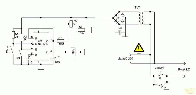

Сделать таймер меня заставило то что в телевизоре который я смотрю не было встроенного таймера.
При помощи людей из нашего форума было решено сделать схему на интегральном таймере NE555.
Как говорится "Быстро, дешево, сердито"
Схема простая и её сможет собрать даже начинающий радиолюбитель.
Стабильность выдержки времени определяется в основном стабильностью конденсатора и резистора времязадающей цепи.
Стабильность же собственно таймера весьма высокая. Это связано с тем, что изменение температуры в одинаковой степени влияет на сопротивление всех трех резисторов делителя напряжения,
которые выполнены на одном кристалле. Изменение напряжения питания также не влияет на время выдержки, поскольку одновременно изменяются и порог срабатывания компаратора, и зарядный ток
через конденсатор.
Реле использовал советское "КУЦ - 1"
Трансформатор понижающий на 8 вольт. Диодный мост можно поставить готовый а можно спаять из любых маломощных диодов.
Конденсатор С3 на 1000 микрофарад 10 вольт. Кнопка "старт" на 220 вольт.
Чтобы запустить таймер нужно держать кнопку "Старт" и затем нажать кнопку "Пуск" После этих действий таймер запускается, и после 25 минут роботы выключается телевизор и  таймер.
Если нажать кнопку "Сброс" - таймер выключится досрочно.
Время задержки можно менять при помощи резистора R1. Его можно ставить от 1 мегаома до 10 мегаом .
Собрал схему на макетной плате. И потом все это дело запихнул  в коробку от советского адаптера.
