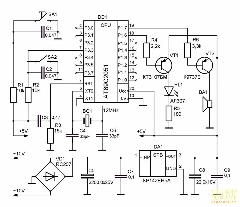

Наряду с публикацией [1] в периодике появлялись аналогичные схемы звонков и на их основе автор данной публикации тоже предложил свой вариант звонка на жесткой логике (рис. 2), которая изначально рассчитана на ПЗУ типа КР573РФ5 или ее аналог i2716. Схема содержит 7 цифровых и 1 аналоговую ИМС с минимальным количеством дискретных элементов.
                                                                              Рис. 2
Предложенная схема в основном рассчитана на чисто сетевое питание, многие огрехи свойственные в [1] устранены, особенно при паузе на протяжении нескольких ячеек ПЗУ с ее кодом 00h, которые прослушиваются в виде щелчков. Другое улучшение затронуло выбор более оптимального значения задающего генератора образцовой частоты и образцового интервала времени, особенно для последнего. Величина образцовой частоты выбрана равной 33485Гц, которая позволяет перекрыть 3 октавы: от ноты «До» малой октавы (130,8Гц при коэффициенте деления 128) до ноты «До» третей октавы (1046,5Гц при коэффициенте деления 16) при приемлемой погрешности. Изначально образцовый период выбран более коротким, около 0.003125сек. (320Гц), где после предварительного деления на 16 на выводе 7 DD4 получаются интервалы времени длительностью 0,05 секунды, которые достаточны для перекрытия интервала темпа мелодии от 60 до 240 тактов в минуту для нот с длительностью от целой ноты до 1/32. Подобный прием позволяет применить в задающем генераторе керамический конденсатор с меньшей емкостью взамен электролитического, где можно получить более высокую стабильность периода. Более длительные значения звучания нот получаются за счет записи в нескольких ячейках ПЗУ подряд одинакового значения коэфициента деления образцового интервала до получения необходимой длительности звучания. Для этого звонка была разработана двухсторонняя печатная плата с размерами 80х50мм (рис. 3) с расчетом на заводское изготовление, если плату приспособить под «лазерно-утюжную» технологию, то размеры и рисунок дорожек будут иными. Как недостаток этой схемы следует отметить недостаточную экономичность в режиме ожидания (ток потребления около 8…10мА), который можно уменьшить путем применения микросхем серии КР1533 или более предпочтительный вариант, серией КР1554 (ИМС с уровнями ТТЛ и низким энергопотреблением как у микросхем КМОП)
                                                                             Рис. 3

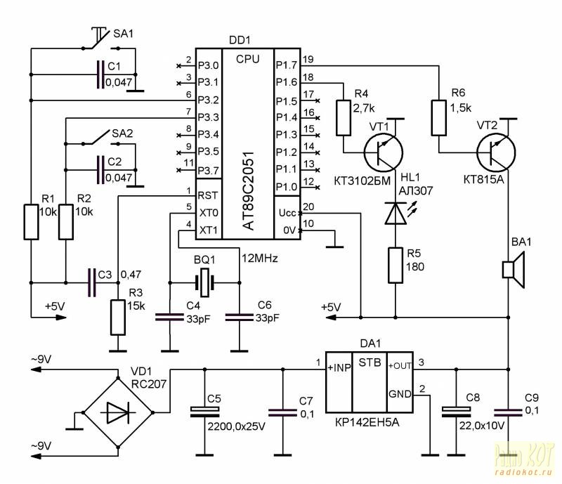

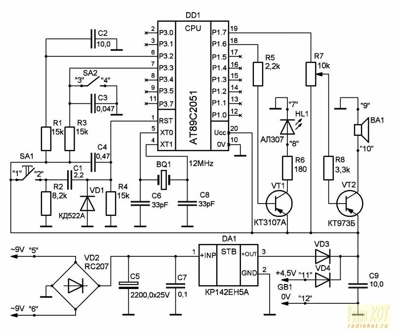

На основе структуры на рис.1 была разработана микроконтроллерная версия 1 (рис. 4) с чисто сетевым питанием, на ней в дальнейшем были отработаны все дальнейшие доработки. В целом схема ничем не отличается он набора типовых приемах подключения внешних устройств и цепей запуска к МК. Для запуска использовал все свойства входов прерываний, один для запуска второй для фиксации мелодии. Для желающих повторить привожу рисунок монтажа (рис. 5) и внешний вид самой сборки (рис. 6), размеры платы составляют 50х50мм.
                                                                            Рис. 4
                                                                                       Рис. 5
                                                                    Рис. 6.
В качестве достоинств были получены отличные характеристики (они заявлены выше) за исключением микропотребления. Этот «прокол» вызван особенностью транзисторов структуры N-P-N, которые для выключенного состояния требуют лог. «0» на соответствующем выводе порта В/В, а контроллер в режиме пониженного или микропотребления выставляет лог. «1», что не совсем устраивает для режима ожидания. Как результат МК потребляет около 6,5…7мА в режиме паузы или ожидания, для сетевого питания это допустимо, но для батарейного - нет. Для исправления этого изъяна была разработана 2-я версия, в которой транзисторы структуры N-P-N были заменены на P-N- P (рис. 7) и соответственно его монтаж (рис. 8). Расположение деталей полностью совпадает с 1-й версией, только рисунок дорожек изменен в зоне расположения транзисторов. В прошивке также внесены изменения с логикой управления портов В/В и введение активации бита IDL перед входом в режим ожидания.

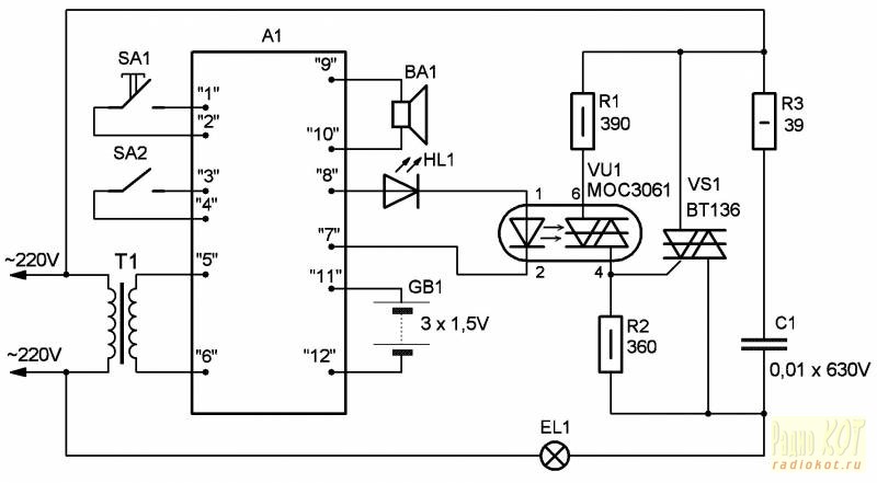

Схема музыкального звонка версии 3 (рис.9) изначально переведена на универсальное питание от батареек и сети, при желании можно оставить только один тип питания (сеть или батарейки). Учитывая специфику режима микропотребления МК его запуск выполняется через вспомогательную цепь SA1R2C1VD1, которая дополняет стандартную цепь начального сброса рекомендованной производителем. Цепь R2C1 служит для формирования сигнала лог. «0» и принужденного его удержания на время инициализации при первом включении питания, дальше она влияния на дальнейшую работу звонка не оказывает.
                                                                           Рис. 9.
Следующая цепь SA2R3C3 служит для фиксации повторения мелодии, где SA2 надо замкнуть до окончания проигрывания мелодии, иначе будет проигрываться первая мелодия из массива, адрес которой задается при первом включении питания. Индикатор HL1 управляемый усилителем на VT1 предназначен для световой сигнализации проигрывания мелодии и может быть применен для подсветки дверной кнопки или корпуса звонка. В случае возникновения необходимости управления лампой накаливания при пониженной или отключенной громкости, то последовательно с HL1 можно включить светодиод оптрона, который через симистор включает лампу (рис. 10). Такая ситуация очень часто возникает когда в квартире находятся люди с ослабленным слухом или спят маленькие дети и громкий звук нежелателен (противопоказан), особенно в ночное время. Номинал резистора R6 (см. рис. 9) при таком применении следует уменьшить до 75 Ом.
                                                                              Рис. 10.

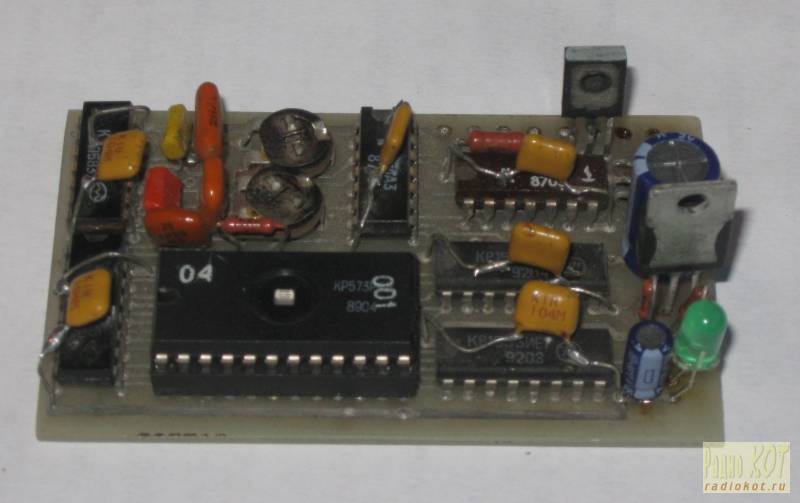

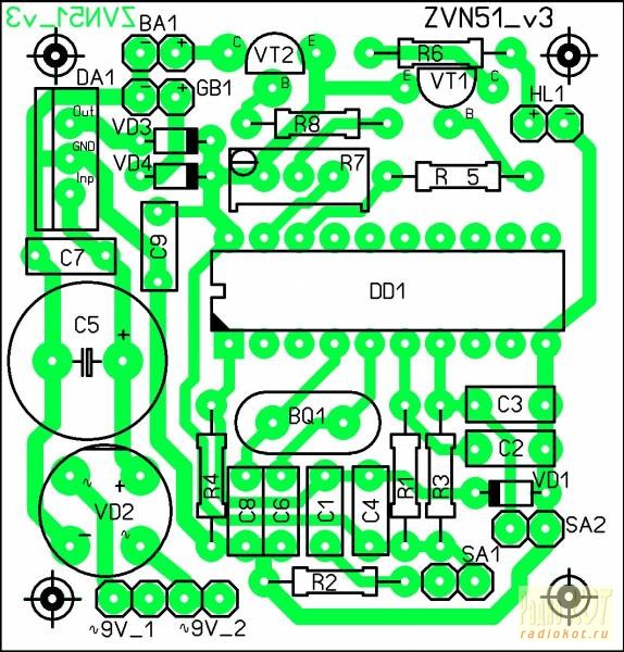

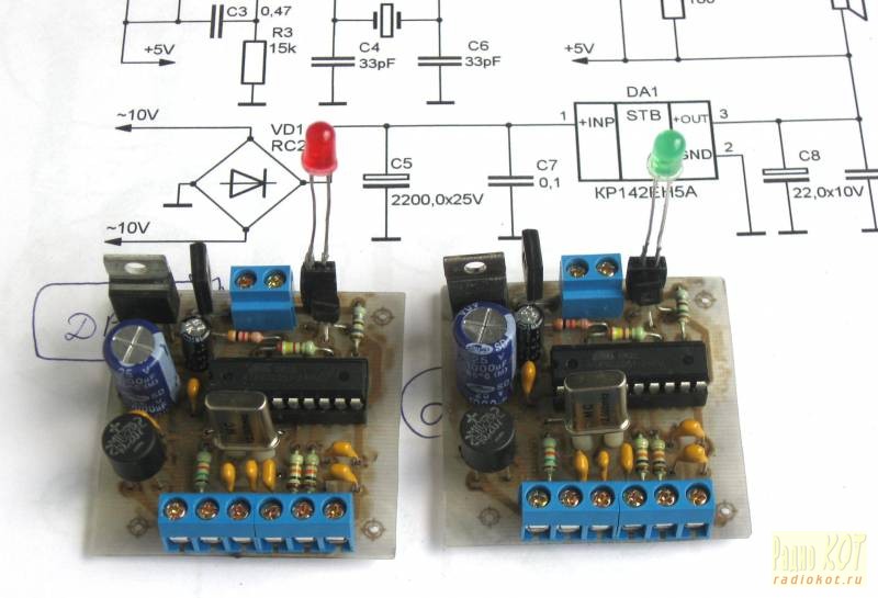

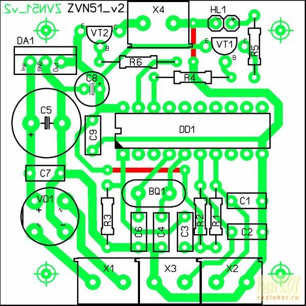

Большинство деталей музыкального звонка собраны на односторонней печатной плате размерами 47х45 мм (рис. 11). При монтаже печатной платы в желательно предусмотреть установку микроконтроллера на панельку, это необходимо для удобства ремонта и смены его прошивки МК в процессе эксплуатации.
                                                                               Рис. 11
При соблюдении номиналов деталей и сборке платы без ошибок, она должна заработать сразу. До установки МК в панельку, следует проверить напряжение на выходе стабилизатора напряжения  +5 В ±0,4 В, проверить работу динамика BA1 и светодиода HL1 путем замыкания на землю выводов 19 и 18, при этом из динамика должен раздаться щелчок и светодиод загореться. Далее подключают кассету с батарейками и проверяют напряжение питания на выводе 20, при включенном сетевом питании, оно должно быть 5В, при отключении от сети 4,5В (суммарное напряжение батареек) Убедившись что все в порядке отключают устройство от сети и извлекают батарейки из кассеты, после этого устанавливают МК в панельку, подключают остальные внешние элементы схемы и подают питание от сети. При этом проигрывается первая мелодия из массива нот, которая служит своеобразным контролем правильности работы звонка. Далее размыкают контакты выключателя SA2 и нажатием на кнопку SA1 прослушивают перебираемые мелодии, по одной при каждом нажатии. Для фиксации повторения мелодии необходимо замкнуть контакты SA2 до окончания проигрывания мелодии, последующие нажатия SA1 будут проигрывать выбранную мелодию. При необходимости с помощью резистора R7 устанавливают требуемую громкость. Режим фиксации мелодии предпочтительно применять для сетевого питания, иначе батарейки разрядятся за 2-3 недели (для батарейного варианта питания).

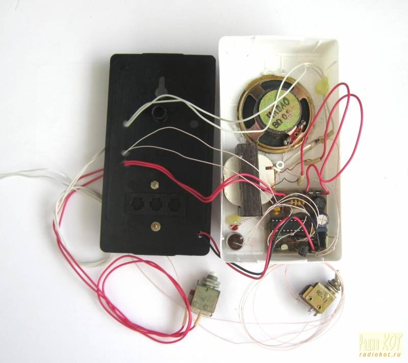

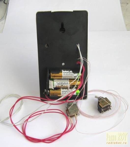

После сборки и наладки электронную часть следует разместить в подходящий корпус, очень удачно подходят корпуса от абонентских громкоговорителей, которые уже содержат громкоговоритель и переменный резистор. В авторском экземпляре звонка применен корпус от звонка китайского производства, где его родная электронная начинка удалена и размещена электронная часть звонка на микроконтроллере (рис.12…14). В виду нехватки места в корпусе кассета с батарейками установлена с наружной стороны (см. рис. 13), но это даже и лучше, подобное размещение удобно для быстрой замены батареек без разборки корпуса.
