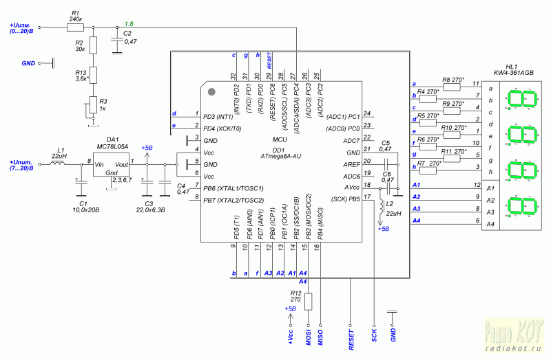

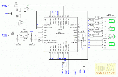

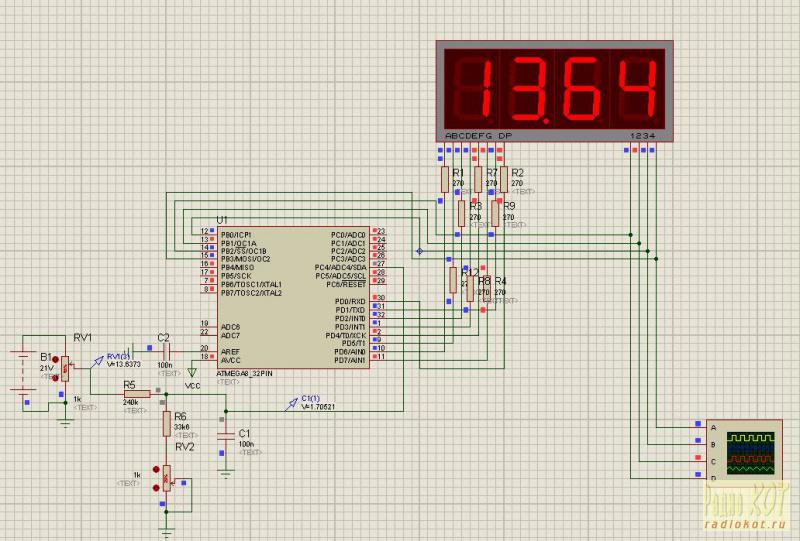

Схема электрическая вольтметра:
            Входное измеряемое напряжение поступает на делитель R1, R2, R3, R13 с коэффициентом деления 1:8, а с него на вход PC4 АЦП микроконтроллера DD1. Конденсатор C2 – помехоподавляющий.
            Микроконтроллер выбран широко распространённый ATmega8A в малогабаритном корпусе TQFP-32.
            В качестве источника опорного напряжения (ИОН) для АЦП использован внутренний напряжением Vref=2.56В. При этом максимальное измеряемое напряжение на входе делителя составляет 2,56•8=20,48В.
            Если применить входной делитель с коэффициентом деления 1:16, максимальное измеряемое напряжение можно увеличить до  2,56•16=40,96В.
            В программе МК предусмотрены оба варианта делителя. Максимальный предел измерения программно ограничивается величиной 19,99В (39,99В). При превышении предела на индикатор выводится “1 -. - -“ (как в старой доброй КР572ПВ2) или “3 -. - -”.

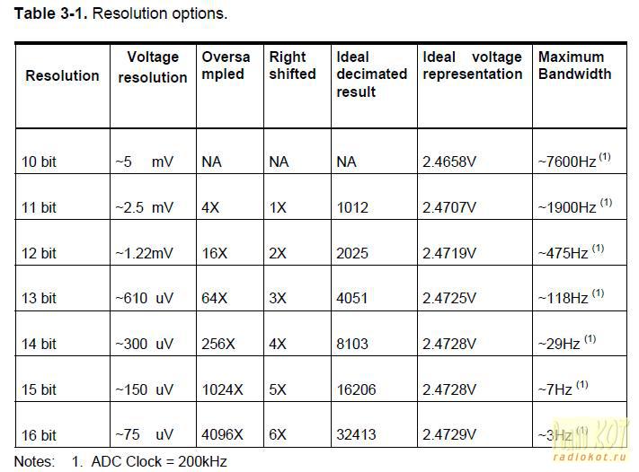

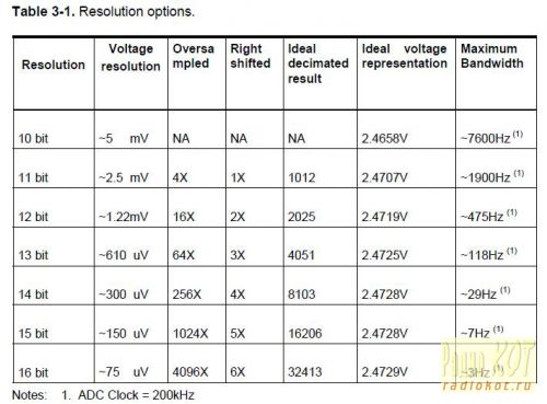

            При 10-ти разрядном АЦП его диапазон измерения составляет 0…1023, что дает дискретность измерения непосредственно на входе АЦП: 2560мВ/1024=2,5мВ. С учётом входного делителя напряжения получается дискретность измерения 2,5мВ•8=20мВ (для предела 0…20В) или 2,5мВ•16=40мВ (для предела 0…40В). Для получения необходимой дискретности 10 мВ использован приём многократных выборок АЦП с усреднением результата. На официальном сайте Atmel есть интересный pdf-документ под названием “AVR121. Enhancing ADC resolution by oversampling” (Расширение разрешающей способности АЦП, используя передескритезацию).
            На 8-й странице этого документа в таблице 3-1 (правда для Vref=5В) показано, как растёт разрешающая способность 10-разрядного АЦП при увеличении числа выборок. При 4-х выборках с усреднением результата наш АЦП “превращается” в 11-разрядный (0…2047), при 16-ти выборках – в 12-разрядный (0…4095), при 64-х выборках – в 13-разрядный (0…8191) и т.д.
          Общая формула для вычисления необходимого количества выборок для прибавки к разрешению АЦП дополнительных n бит: sf = 2n.
          В данном случае для полного использования переменной накопления результата АЦП типа unsigned int (0…65535) оказалось удобным применить 64 выборки. При этом даже при максимальном коде АЦП 1023 переменная накопления результата никогда не переполнится (1023•64=65472), а разрешающая способность вольтметра для случая (0…40В) улучшится в 8 раз и составит 5 мВ, что вполне подходит.
          Для компенсации разброса сопротивлений резистивного делителя и начального напряжения ИОН служит подстроечный резистор R3.  Подбором сопротивления резистора R13 можно подстроить точность показаний вольтметра более грубо.
         Для варианта (0…19,99)В соотношение сопротивлений верхнего плеча делителя к нижнему должно быть 7:1, а для варианта (0…39,99)В – 15:1, т.е. во втором случае сопротивление резистора R1 нужно будет увеличить до 510кОм, и возможно подобрать R13.
         Светодиодный 4-х разрядный индикатор HL1 KW4-361AGB (с общим анодом) подключен к МК без дополнительных ключевых транзисторов, учитывая небольшой ток потребления. Резисторы R4…R11 определяют яркость свечения индикатора. Можно применить также индикатор с общим катодом, зашив МК соответствующим вариантом hex-файла прошивки. Схема включения при этом остаётся прежней.
         Питание микроконтроллера производится через линейный стабилизатор DA1 78L05A, для которого по DataSheet типовая разность между входом и выходом составляет не менее 1,7 В. Практически минимальное напряжение питания схемы составляет около 7 В. Максимальное – не более 30 В. Если необходимо запитать схему от меньшего напряжения, то следует заменить стабилизатор DA1 на другой тип. Выходное напряжение стабилизатора может находиться в пределах от 3 до 5 В. При питании схемы от большего напряжения, чем 20В, последовательно с цепью питания желательно включить стабилитрон для гашения избыточного напряжения с целью снижения мощности рассеивания на DA1.
         Программа для микроконтроллера написана на языке Си в хорошо зарекомендовавшей себя среде WinAVR-20060125. Вот вкраце рабочий вариант программы для индикатора с ОА и пределом измерения 19.99В.

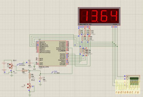

     Скриншот симуляции работы программы в Протеусе:

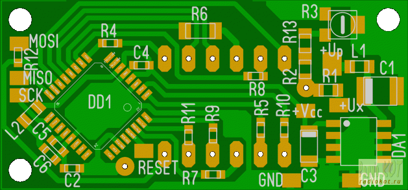

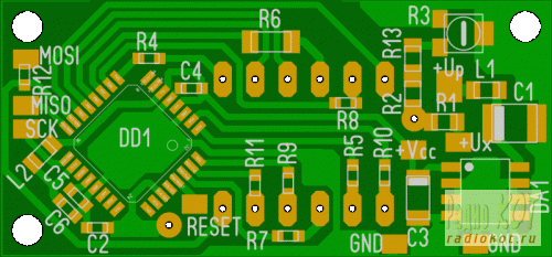

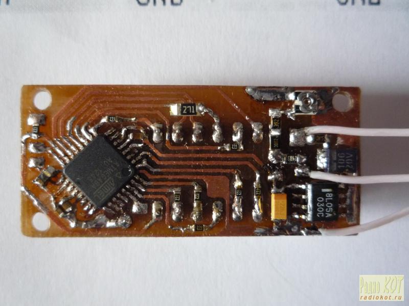

     Схема вольтметра собрана на плате из одностороннего фольгированного стеклотекстолита размерами 43х20 мм по лазерно-утюжной технологии:
          Перечень элементов:
C1                               = 10,0х20В (Танталовый, корпус B)
C2, С4…C6                    = 0,47 (0603)
C3                               = 22,0х6,3В (Танталовый, корпус A)
DA1                             = MC78L05A (SOIC-8)
DD1                             = ATmega8A-AU (TQFP-32)  или ATmega8
HL1                              = KW4-361AGB (4 сегмента, общий анод)
L1, L2                          = 22uH (0805)
R1                               = 240к или 510к (0805)
R2                               = 30к (0805)
R3                               = 1к (Подстроечный SMD CV-035, EVM (3x3мм))
R4, R5, R7…R12              = 270* (0603)
R6                               = 270* (1206)
R13                              = 3,6к* (0805)
          Для подключения программатора на плате предусмотрены соответствующие контактные площадки MOSI, MISO, SCK, RESET, GND, +Vcc:
        После прошивки программы следует запрограммировать следующие фьюзы ("0"-галочки установлены):
        CKSEL3…0=0001 (Внутр.RC-генератор 1 МГц),
        CKOPT=1,
        BODEN=1 (схема BOD выключена),
        SUT10=10 (16 CK, 65 ms, Slowly rising power),
        ("0"-галочки установлены).
        Подключение вольтметра производится тремя проводниками: +Uизмер., +Uпит. и Общий. Если измеряемое напряжение не опускается ниже минимального входного напряжения питания стабилизатора DA1, цепи +Uизмер. и  +Uпит. соединяются вместе.
        В первый момент после включения на индикаторе высветится “- -. - -“, т.к. измерения и обработка результата ещё не проведены. Это корректнее, чем выводить первоначально нулевое напряжение, как сделано во всех встраиваемых вольтметрах. После завершения первой серии замеров на индикатор будет выведено напряжение в вольтах.
        Подключив параллельно измеряемой цепи образцовый цифровой вольтметр, подстроечным резистором R3 необходимо выставить одинаковые с ним показания. Для повышения точности настройки желательно использовать напряжение ближе к верхнему пределу измерения. Регулировка получается довольно плавная. Возможно придётся дополнительно подобрать сопротивление резистора R13 для “попадания” в нужный диапазон подстройки.
        Испытания вольтметра совместно с образцовым мультиметром показали, что  погрешность измерения не превышает единицы младшего разряда (±10 мВ) во всём диапазоне 0…19.99 В.
