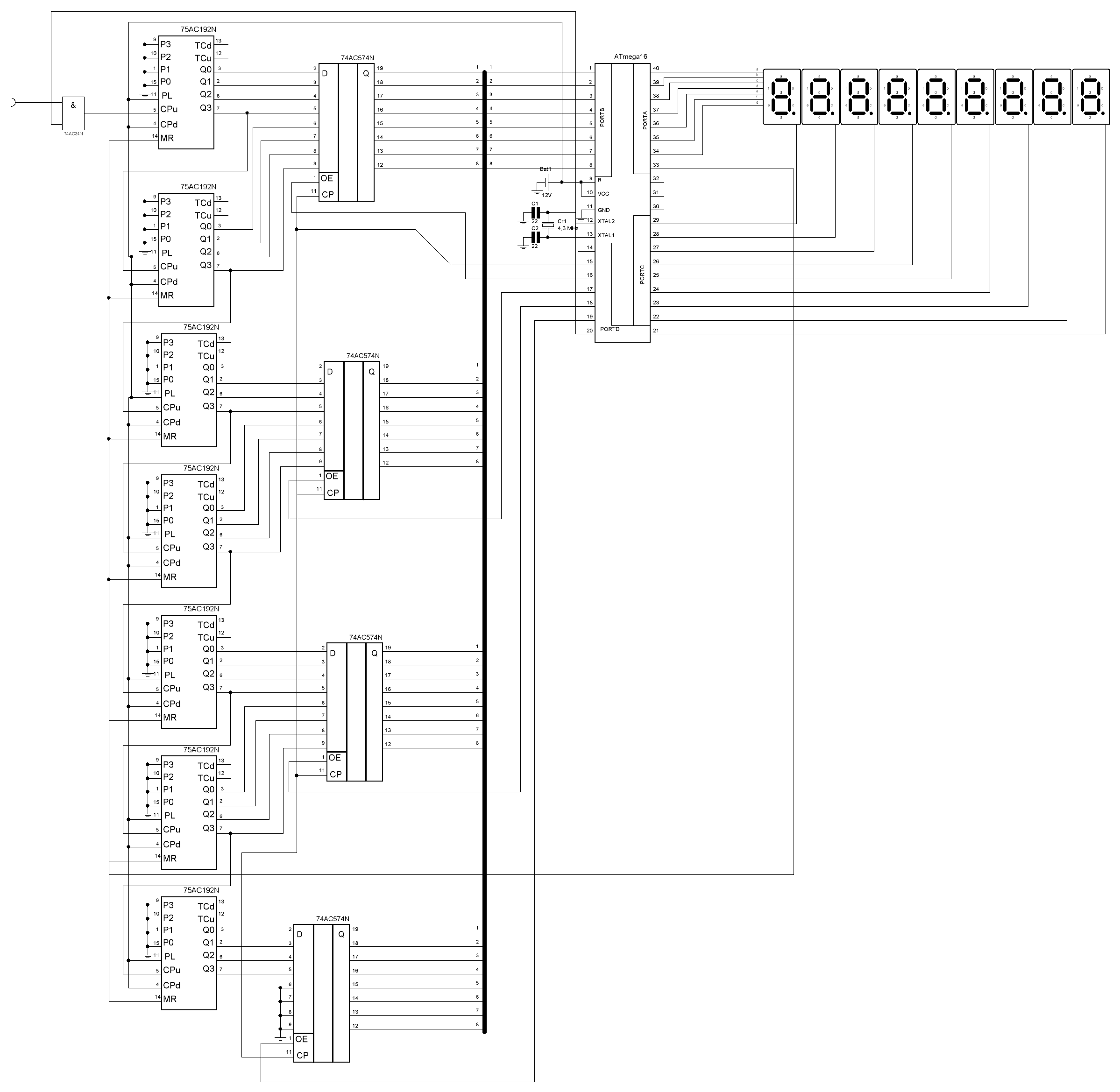

Частотомер 4-110 МГц.
Изначально разработан для измерение частоты и подсчёта импульсов (за 1сек.) при разработке цифровых устройств, но подойдёт и для аналаговых сигналов (при этом чувствительность 3-4 В).
Схема частотомера (Нажмите на картинку - откроется большая. Очень.)
Пользоваться им очнь просто. Включаем. Подсоединяем то что надо ко входу. Ждём секунду. Смотрим результат. Если очень хочется, можно подождать ещё секунду и получить результат второго измерения и т.д.
Погрешность:
При первом измерении +- 20Гц.
При втором и далее +- 2Гц.
Прошивку(исходник) берем тут.
