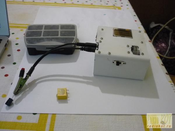

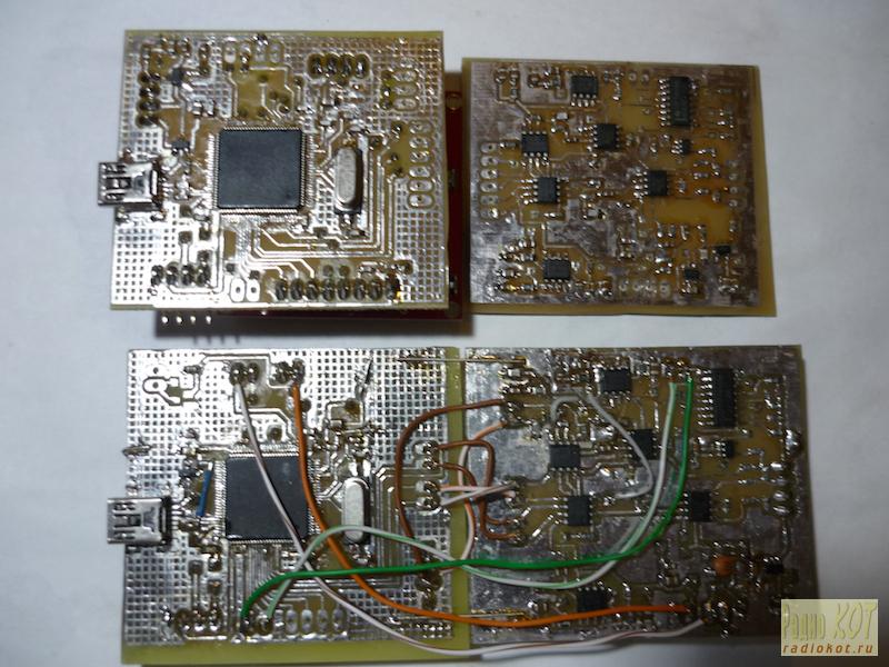

Собранная железка выглядит так:
Да, знаю корпуса мне еще учиться и учиться делать. Но с защитой от внешних воздействий справляется даже кусок от вентиляционной пластиковой трубы.
Сверху финальная версия, снизу - промежуточная. Платы выглядят несколько неопрятно из-за безотмывочного флюса, однако на характеристики прибора это не влияет. Сопротивление между щупами больше 300 MOm, что более чем достаточно.

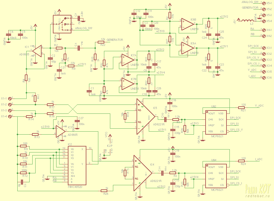

Аналоговая часть.
Схема в pdf.

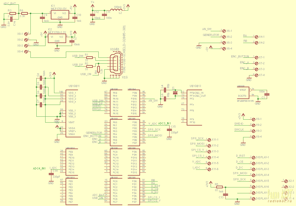

Аналоговая часть построенна по класическому рецепту для RLC измерителей. Сигнал от DAC поступает на пин GENERATOR. После этого стоит ФНЧ на R2 C2 300 КГц, или на R2 C7 3 КГц. В качестве "твердотельного реле" используем SN74LVC1G3157DBVR. IC1 - обычный повторитель для умощнения сигнала. К коннектору X1 подключаются щупы Кельвина. На IC2/IC3 построен I/V конвертор по классической схеме. IC4/IC5 - инструментальные усилители с КУ=3.74. Далее идут разделительные конденсаторы С10, С14. Небольшой коэффициэнт усиления в инструментальных усилителях и разделительные конденсаторы сразу после них позволяют избавиться от проблемы (в моем случае исключительно теоретической) с небольшим постоянным напряжением между щупами X1-2, X1-3. Даже если предположить, что разница будет аж целый 1 мВ (в реальности она меньше), то этот 1 мВ всеголишь услилится в 3.74 раза и никакого влияния не окажет на стабильность работы схемы. Далее идет ФНЧ на резисторах R1 C15 и R3 C13. Эти ФНЧ введены уже по результатам экпериментов, так как без них при максимальном коэффициэнте усиления схема банально принимает радиостанции средневолнового диапазона. Далее идут U$2, U$4 - усилители с программируемым коэффициэнтом усиления от 1x до 32x. Так что общее усиление тракта изменяется от 3.74 до 119 - этого вполне хватает, чтобы перекрыть диапазон сопротивлений от 1 мОм до 100 МОм.
На IC6, IC7 - организованна "виртуальная земля". Достаточно сложная конструкция нужна для того, чтобы избежать проникновения сигнала между каналами, а также проникновения сигналов из оконечных каскадов к начальным. Причин тому несколько, например проникновение даже 10 мкВ сгинала на положительный вход IC3 в I/V конверторе очень сильно повлияет на измерение больших сопротивлений и малых емкостей. На выходе каждой из "виртуальных земель" на IC6, IC7 стоии "snubber network". Специальная система подавляющая колебания из-за нестабильности нагрузки. И это действительно важно, особенно для питания PGA U$2, U$4. Дело в том, что в MCP6S21 стоит достаточно низкоомный резистор в системе обратной свызи (5 КОм примерно), это позволяет данному усилителю иметь достаточно точный КУ на высоких частотах, но создает дополнительную нагрузку на "виртуальную землю".
Все резисторы с точностью 1%. Скорее всего будет работать и с 5%-ми резисторами, но я не проверял. Потому как купил пак 1%-х резисторов и пользуюсь им. С 1%-ми резисторами кстати сразу получается точность измерения порядка 1% на частотах 100 Гц-5 КГц. На более высоких частотах без калибровки щупов обойтись нельзя.
 Цифровая часть.
Схема в pdf.
Основой схемы является микроконтроллер STM32F303 в LQFP100. Серия 303 хороша быстрыми ADC, которые могут работать в синхронном режиме. Мы запускаем ADC на 3 MSps, это позволяет измерять достаточно быстро и точно.
USB разъем X1 позволяет общаться устройству с компьютером. Используя компьютер можно измерять параметры, проводить сканирование разных частот и строить графики. А также позволяет калибровать устройство. Есть два варианта питания устройства. Можно подключить батарею 6 V к разъему X8-1, X8-2. Либо можно замкнуть X8-3, X8-4, тогда питание будет происходить от USB разъема. Разъем DISPLAY-1 подключается к дисплею на основе контроллера PCD8544 от Nokia 5110 разрешением 84x48. Разъем X2 ни к чему не подключен, и нужен для фиксации дисплея. Разъем X4 переключает резисторы на аналоговой схеме. X6-3, X6-4 служит для питания аналоговой части схемы. X6_2 (GENERATOR) - выход DAC. X6-1 - переключает ФНЧ на 3 КГц либо 300 КГц. Разъем X7 подключается к колесику от средней кнопки "мыши". X9 - стандартный SWD разъем для программирования микроконтроллера. X11-1, X11-2, X11-3, X11-4 - разъем для переключения коэффициэнтов усиления на MCP6S21. X11-5, X11-6 - входы ADC.
Вобщем ничего на цифровой части схемы нет, кроме питания и разъемов коммуникации. Единственное перенес конденсаторы C14, C15 от ФНЧ на цифровую часть схемы, поближе к входам ADC. это несколько уменьшило уровень помех.

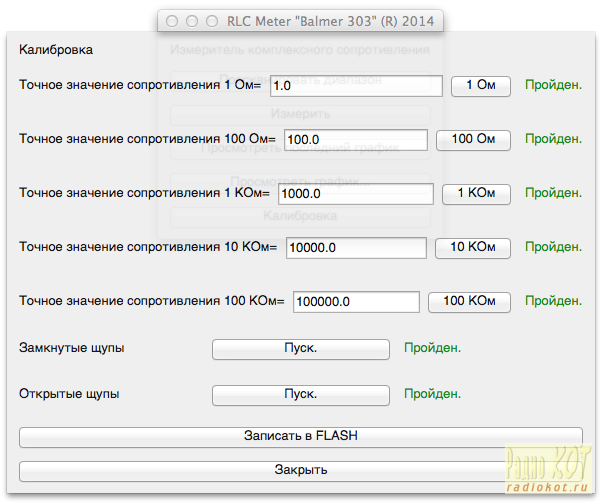

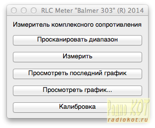

Для калибровки прибора запускаем на компьютере скрипт xyinamain.py Чтобы он запустился необходимы сторонние, но очень распространенные библиотеки PyQt4, matplotlib, numpy и libusb .
Под Mac Os X и Linux драйверов не требуется. Под Windows придется поставить драйвера для libusb и прописать в них VID=0x16C0 PID=0x05DC.
Выбираем пункт "Калибровка"
Если в папке xyina/cor/ будут данные о калибровке щупов, то везде будет написанно "Пройден". Если папка будет пустая, то везде будет написано "Не пройден".
Калибруем резисторами 1 Ом, 100 Ом, 1 КОм, 10 КОм, 100 КОм. А также при открытых и замкнутых щупах. Если нет точных резисторов, то можно применить какие есть ±10% номиналом, но тогда надо их измерить точным мультиметром и это значение вписать в поле для редактирования.
Появится окошко с "progress bar". И наберитесь терпения! Значение резистора измеряется на 160-ти разных частотах, а так-же при нескольких комбинациях усиления и резисторов. Так-что суммарное время калибровки порядка получаса.
После этого можно нажать кнопку "Записать в FLASH", и тогда данные для частот, которые может измерять прибор автономно, перепишутся в FLASH прибора.

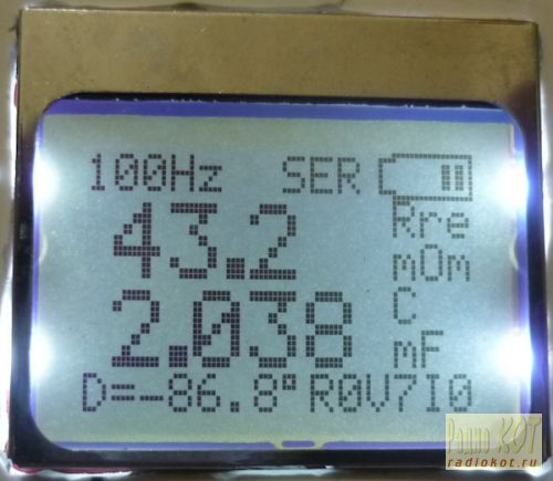

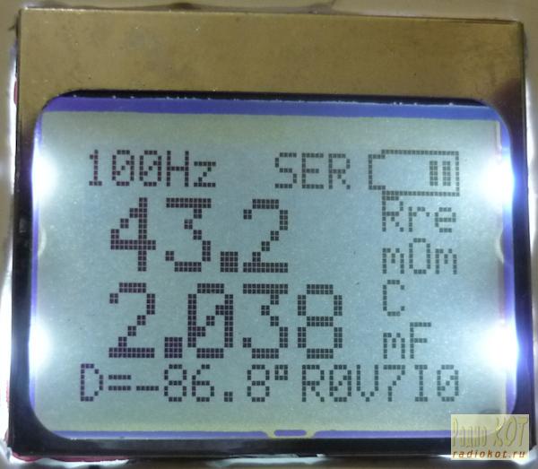

Управление производится колесиком от мышки и кнопкой от колесика мышки. Нажатие кнопки - вход в меню, повторное нажатие - выбор пункта меню. В левом верхнем углу - частота измерения. Сверху в центре - SER/PAR эквивалентная схема замещения "Serial/Parallel". Далее - заряд батареи. Батарея считается полностью разряженной по достижении порога 5.5 V. Две строчки с крупными буквами - основные измеряемые параметры. Сверху всегда вещественная часть сопротивления. Снизу - мнимая часть сопротивления, либо L/C параметр. Снизу после D= отображается тангенс угла наклона. Далее R0V7I0 - дебаговая информация. Цифра после R означает сопротивление 0 - 100 Ом, 1 - 1 КОм, 2 - 10 КОм, 3 - 100 КОм. Цифры V7I0 - коэффициенты усиления PGA (1,2,4,5,8,10,16,32) для каналов напряжения и тока соответственно.

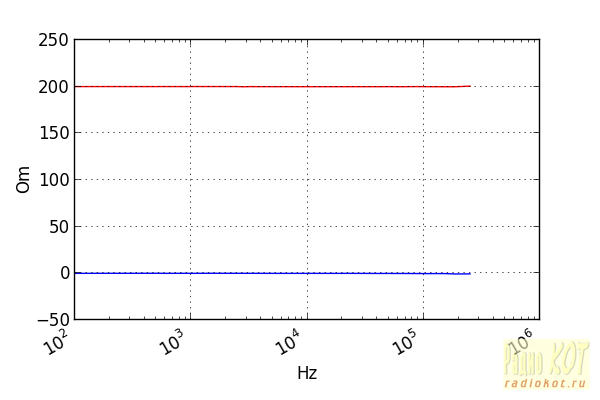

Есть так-же возможность измерять используя компьютер. Основной плюс от такого режима - возможность увидеть изменение параметров в зависимости от частоты.

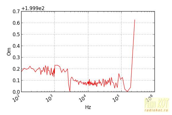

Вот например банальность - измерение сопротивления 200 Ом 0.1%:
Что-то слишком ровно, смотрим в увеличении:
Это сопротивление, да еще и в "центральном" диапазоне. Поэтому если отбросить измерение на частоте 250 КГц, то с большим запасом укладываемся в тоность 0.1%

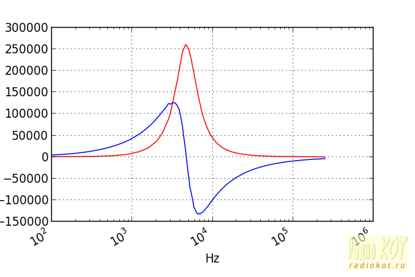

А вот как выглядит изменение комплексного сопротивления для первичной обмотки трансформатора 220 V.
Вот тут уже график позволяет нам увидеть резонанс индуктивности с паразитной емкостью. Для динамиков/наушников получаются еще более забавные графики. Потому как в них куча паразитных резонансов.
