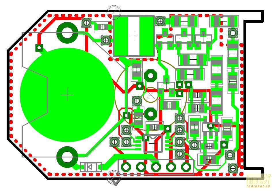

В начале хочу выразить благодарность Максиму за проект "Миниатюрный экономичный брелок-индикатор радиоактивности".

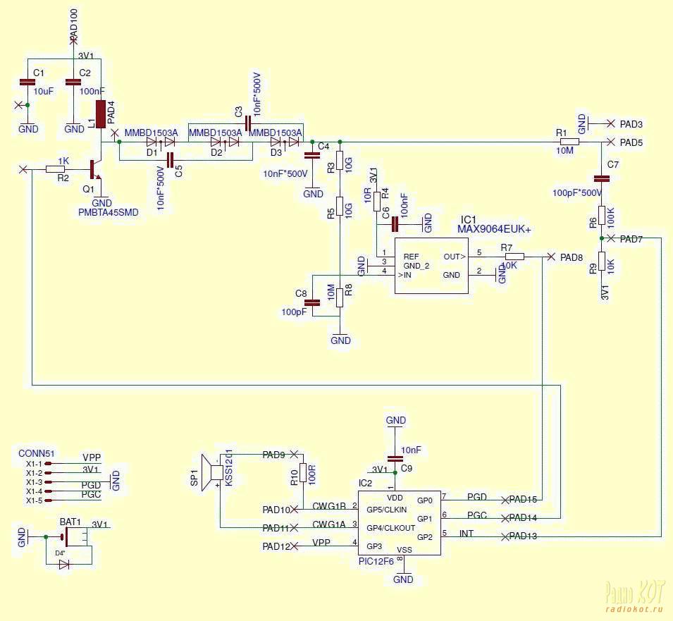

Я решил добавить свой источник питания и микроконтроллер для управления напряжением и звуковой индикации.
Микроконтроллер PIC12LF1572 выбран ради его противофазного генератора и микропотребления, также есть версия с PIC10LF322.
Схема и разводка сделаны в "Eagle".
Сигнал на базе транзистора длительностью 128мкс и периодом 64мс * 2**N.
Токопотребление схемы примерно 20мкА при нормальном фоне радиации, максимальное 40мкА.
Катушка индуктивности - Coilcraft LPS6235 10мГн, резисторы 10ГОм - HVF1206T1008.

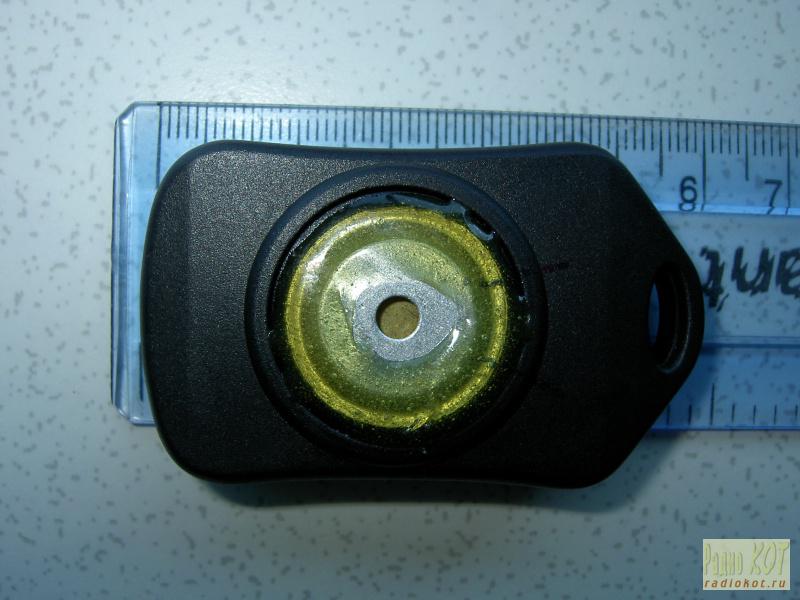

Корпус прибора - camdenboss 2955-20R-1.
При пайке все высоковольтные элементы не прижимать к плате - оставлять зазор порядка 0,5мм для последующей мойки.
В итоге получилось-
