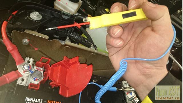

Уже более шести лет я работаю электриком диагностом. И с самых первых дней я понял, что мне нужен инструмент для быстрого определения наличия или отсутствия напряжения в проверяемой цепи, причем чтобы он был не больших размеров и удобный, естественно просто тестер на лампочке не рассматривался. И началась эпоха развития моего пробника ). По началу пробник был светодиодный, но мне всегда хотелось иметь в нём цифровой вольтметр, но в тоже время чтобы он не увеличивался в размерах. Эту идею я долго вынашивал. Я не знал как реализовать её аппаратно, но недавно мне попался замечательный графический OLED дисплейчик 128х32, который очень подходил для моего будущего пробника.
В итоге вот что у меня получилось.
Видео пробника iTESTER
Переключение между измерением напряжения и прозвонкой автоматически
Управление тестером одной кнопкой.
— OLED дисплей.
— режим осциллографа (для наблюдения формы сигнала ) не полноценный осциллограф
Автоматическая синхронизация сигнала, с возможностью отключения этой функции, функция заморозки сигнала, отображение частоты и напряжения.
— измерение напряжения до 30в (функция заморозки данных, отображение частоты и напряжения)
— звуковая прозвонка
— 2 датчика температуры до +125гр
— измерение частоты до 8000Гц
— фонарик
— светодиодный индикатор наличия напряженя
— индикация заряда батареек
— защита от перенапряжения
— защита от переполюсовки
— автоматическое отключение фонарика через 30 сек
— автоматическое отключение тестера через 5 мин
— обновление прошивки через интернет при подключении к usb (при подключении определяется как съемный диск)
— питание 3В, две батарейки типа ААА
Основной плюс пробника его размеры

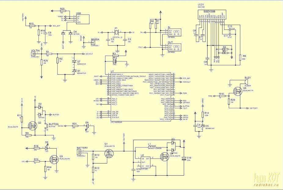

Сердцем пробника является ARM микроконтроллер LPC1343
К сожалению окончательного вида печатной платы нет. После сборки пробника и проверки правильного монтажа, подключаем его к USB ПК он должен определиться в системе как съёмный диск. Запускаем программу загрузки прошивки в пробник, обязательно наличие интернета так как программа смотрит самую свежую версию прошивки и автоматически загружает её в пробник. При запуске программа попросит пароль, пароль: radiokot
