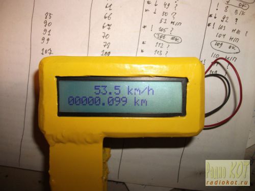

Так что на моем дисплее высвечивается только скорость в км/ч и общий пробег в км, с точностью до метра.
Имеется только одна кнопка, последовательно нажимая которую, можно включать подсветку, выключать дисплей и включать дисплей (только во время движения).
Спидометр засыпает и просыпается сам, при появлении сигнала на датчике.

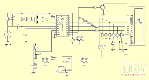

Возможно, я был неправ, когда пренебрег и рекомендацией сбрасывать дисплей во избежании путаницы с процедурами инициализации (на схеме отсутствует транзистор, имеющийся на исходной схеме).
Это происходит, когда конденсатор C14 не успевает разрядиться после выключения дисплея, а дисплей опять включается. Получается две процедуры инициализации, и дисплей некорректно обрабатывает входящую информацию.
Но этот конденсатор разряжается очень быстро, какие-то может быть полсекунды или секунда (я не считал). Какова вероятность того, что ты поедешь как раз в этот промежуток времени, тем более после того как ты остановился около 20 секунд назад (время выключения спидометра)? Или, не будет же велосипедист выключать и сразу же включать дисплей. Даже если это и произошло, то после следующей остановки все опять придет в норму. У меня пока таких казусов не наблюдалось.

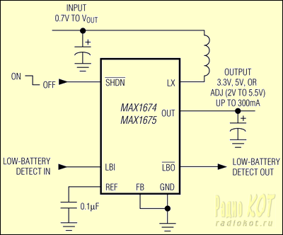

Микросхему для преобразователя выбрал MAX1674, вот схема из datasheet-а:

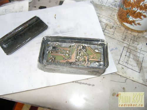

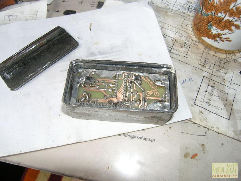

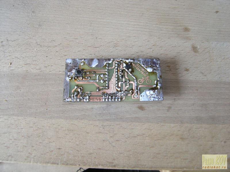

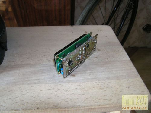

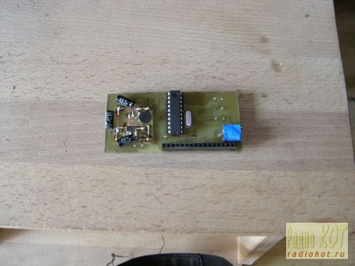

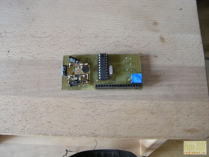

Вот плата, преобразователь выполнен на отдельном куске платы в виде модуля.
Бутерброд с платой и дисплеем.

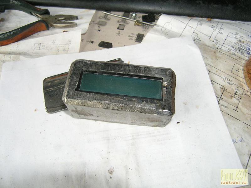

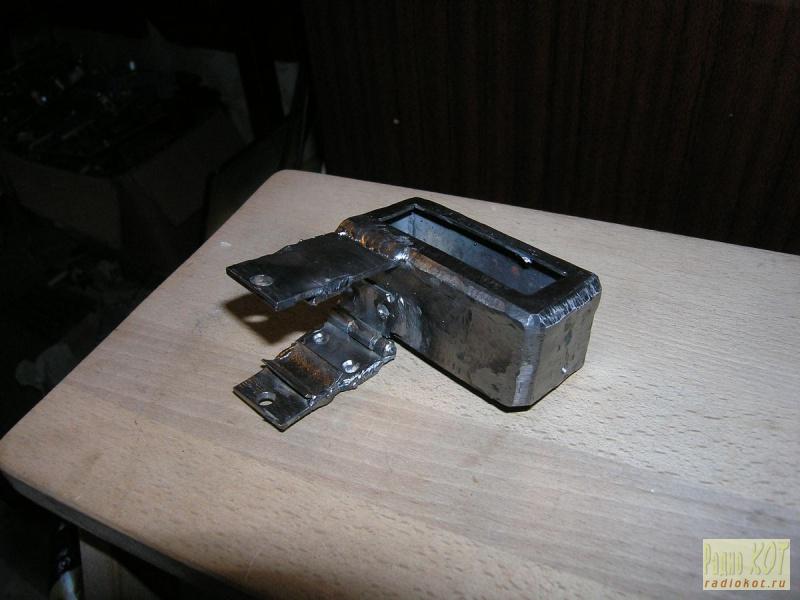

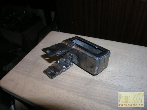

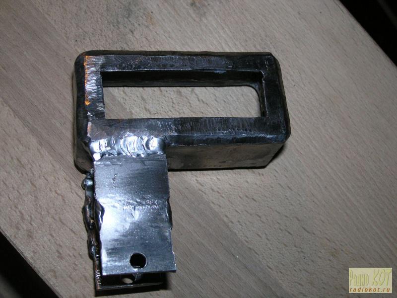

Корпус сварен из куска профиля и металлических полосок. Вообще, если есть сварочный аппарат то это отличная идея - можно в любой момент сварить любой корпус любых размеров, с любыми креплениями.
Даже где боковые стенки, немного не рассчитал размер - зазоры по полсантиметра получились, но я просто наплавил электродом и зачистил болгаркой. С пластиковым корпусом так не сделаешь.

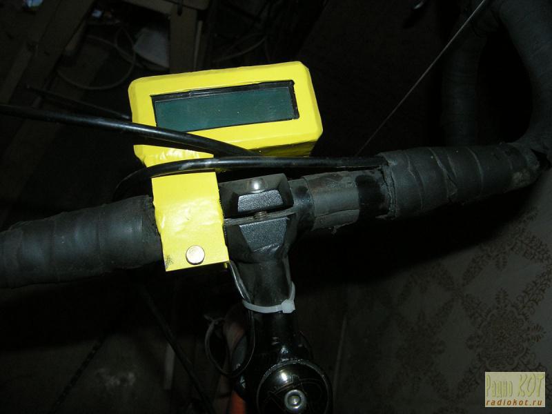

Крепление к рулю из двух пластин, одна на дверной петле. В месте где они будут прижиматься к трубе, наварены "дуги" из труб для обхвата.

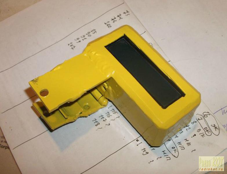

Примерка платы. На крышку позже будет надет кусок от велокамеры для герметичности (нет на фото).

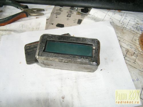

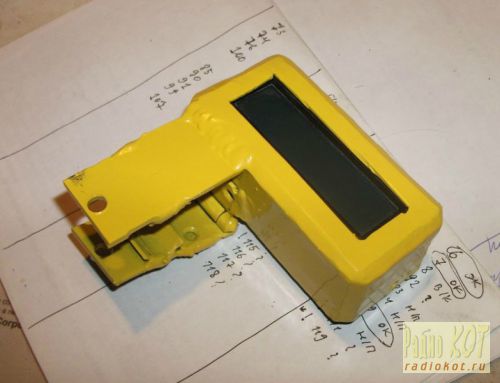

Корпус покрашен в желтую краску и высушен.
Запускаем...
С подсветкой...

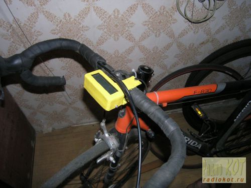

И наконец, ставим на руль. Предварительно я на него намотал полоску из резины - чтобы не поцарапать руль и для более надежного крепления.
Кстати, дисплей там не без защиты - имеется кусок оргстекла, изнутри прикрепленный силиконовым герметиком к корпусу.
Теперь можно быть уверенным, что ни у кого такого же спидометра больше точно не будет!

По поводу токопотребления - я замерял, у меня вышло 8 mA с небольшим. Это объясняется тем, что у меня не нашлось подходящего P-канального полевого транзистора с напряжением открытия < 1.5 вольт, поэтому вместо него я временно впаял твердотельное реле, которое собственно, и жрет около 2-3 mA (в нем светодиод).
Полевой транзистор по питанию дисплея нужен именно такой, потому что если взять транзистор с напряжением открытия, например, 2 вольта, то дисплей не будет включаться уже при напряжении питания немногим более 2 вольт.
А нам надо, чтобы дисплей работал при питании от 1.8 вольта - минимальное напряжение для attiny2313a. Поэтому и транзистор нужен соответствующий.
При включенной подсветке - 36 mA, с выключенным дисплеем 3,2 mA.
В спящем режиме все останавливается, порты переводятся в Z-состояние, потребляется меньше чем мой мультиметр смог заметить.
В общем-то, столько, сколько и должен потреблять attiny2313a в спящем режиме.
