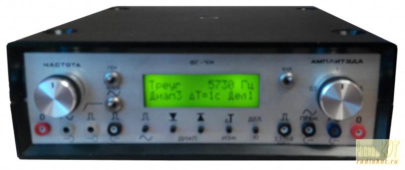

Алфавитно-цифровой ЖК модуль отображает информацию о частоте, диапазоне и включении выходного делителя с коэффициентом ослабления 10.
Генератор имеет 4 выхода:
непосредственный выход с амплитудой сигнала 1V;
выход, имеющий развязку по постоянному току, с плавной регулировкой амплитуды до ±2V и с возможностью её ступенчатого ослабления в 10 раз;
импульсный выход с логическими уровнями от 0V до 5V;
импульсный выход с фиксированной частотой 3,2768 МГц и логическими уровнями от 0V до 5V.

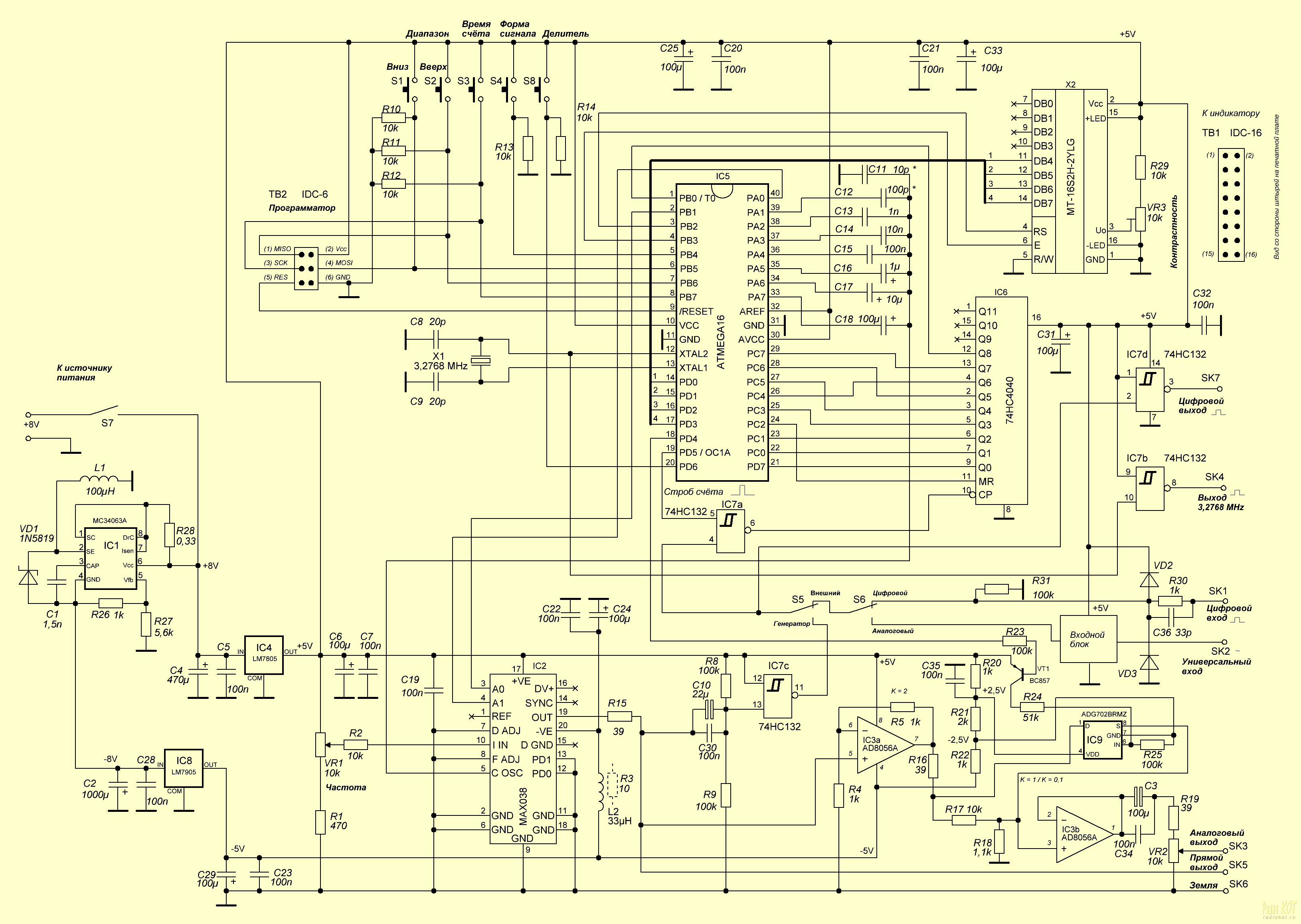

В составе устройства микросхема MAX038 работает под управлением МК с 4 портами ввода-вывода, обеспечивающим автоматизированное переключение конденсаторов частотных диапазонов, выбор формы сигнала, коэффициента ослабления выходного делителя, а также выполняющим функции частотомера и вывода на ЖК-дисплей.
На принципиальной схеме видно, что половина выводов микросхемы MAX038, обозначенной как IC2, заземлены, и можно сделать правильный вывод о том, что используются не все её возможности. В данной разработке используются только те управляющие выводы, которые задают частоту и форму сигнала. Выбор одного из восьми частотных диапазонов осуществляется в соответствии со значением ёмкости, подключенной к выводу «С OSC». Плавная регулировка частоты осуществляется изменением тока, проходящего через потенциометр VR1, подключённый к выводу I IN. Резистор R2 ограничивает максимальный протекающий ток, в то время как резистор R1 устанавливает минимальный ток.
Выбор частоты
Для установки частотных диапазонов используются восемь конденсаторов C11..C18. Общая точка соединения этих конденсаторов подключена к выводу микросхемы IC2 «С OSC» (5). Отдельные выводы конденсаторов С12..C18 подключены к порту PA микроконтроллера IC5. Конденсатор С11 постоянно подключен к земляной шине.
Изначально указанные выше семь выводов МК настраиваются как входы. В этом состоянии «Z» они эффективно держат разрыв цепи, имея очень высокий импеданс. В результате MAX038 игнорирует эти конденсаторы.
Чтобы включить в цепь один из семи управляемых портом конденсаторов, соответствующий вывод МК переводится в режим выхода с состоянием логического 0 (0V). С увеличением значения выбранной ёмкости выходная частота IC2 понижается.
Конденсатор С11 является управляющим компонентом для самого высокочастотного диапазона. Нужно иметь в виду, что его номинальная ёмкость 10пФ для микросхемы MAX038 будет восприниматься большей из-за (непредсказуемой) ёмкости цепи вблизи вывода «C OSC». Конденсатор С11 может быть опущен, если вы хотите попробовать увеличить максимальную достижимую частоту.
Верхняя граница частоты зависит не только от расположения конденсаторов C12..C18 на плате (чем ближе они размещены к выводам МК, тем лучше), но и от их размеров (лучше, если они меньше). На максимальную частоту влияют все указанные конденсаторы, даже если они отключены программно, что можно объяснить влиянием внутренних входных ёмкостей входов МК. Попытка подключения конденсаторов через дополнительные электронные ключи (проверялись полевые транзисторы BSS138 и аналоговые коммутаторы ADG702) показала, что входная ёмкость выводов МК оказывает всё же меньшее влияние.
Нажатие на кнопочные переключатели S1 и S2 заставляет МК сдвигать частотный диапазон соответственно вниз или вверх в 8-шаговом цикле.
Номинальные значения емкостей конденсаторов были выбраны для обеспечения 10-кратной разницы частот между соседними диапазонами и с учётом производственных допусков, которые могут быть особенно велики для электролитических конденсаторов.
Потенциометр VR1 обеспечивает регулировку с перекрытием по частоте от 1 до 50. Например, если минимальный ток через VR1 и R2 даёт частоту 1 кГц, максимальный ток приведёт к генерации 50 кГц. Ширина диапазона может быть сокращена путём увеличения значения R1, хотя это поднимет нижнюю частоту.
Выбор формы и уровня сигнала
Устройство обеспечивает выбор одной из трёх форм сигнала: синусоидальный, треугольный и прямоугольный. Выбор осуществляется в соответствии с двоичным кодом, подаваемым на входы A1 и A0 микросхемы MAX038. Код формируется МК через соответствующие выводы PA0, PB1 следующим образом:
A1 A0 Форма
0 0 Прямоугольный
0 1 Треугольный
1 x Синусоидальный
Нажатие на кнопку S4 вызывает циклический перебор МК трёх указанных кодов выбора формы сигнала.
Сигнал выбранной формы поступает на вывод «OUT» IC2 и имеет фиксированную амплитуду ±1V симметрично относительно 0V. Выход имеет очень низкий импеданс (обычно 0,1Ω) и может быть снят непосредственно с разъёма SK5.
Тот же самый сигнал усиливается операционным усилителем IC3a в неинвертированном включении. Коэффициент усиления устанавливается равным 2, в результате размах сигнала на выходе достигает ±2V.
Далее сигнал через делитель R17, R18 с коэффициентом ослабления 10, выключаемый программно путём закорачивания резистора R17 аналоговым коммутатором IC9 типа ADG702 [10], поступает на повторитель IC3b. Аналоговый коммутатор управляется логическими уровнями 0 и 5V, поступающими на его управляющий вход «IN». При низком уровне на управляющем входе «IN» вывод «D» соединяется с выходом «S», закорачивая тем самым резистор R17 и отключая делитель, при высоком – выводы «D» и «S» переводятся в высокоимпедансное состояние (размыкаются), что приводит к включению делителя, и в результате уровень выходного сигнала на разъёме SK3 уменьшается в 10 раз.
Так как микросхема IC9 рассчитана на работу с аналоговыми сигналами, действующими в пределах от 0 до 5 V, то для работы с сигналом обеих полярностей, поступающим с выхода IC3a, в схему введена цепь смещения питания микросхемы на резисторах R20..R22 и шунтирующем конденсаторе C35. В результате на микросхему подаются питающие напряжения –2,5V и +2,5V, симметричные относительно 0V, и она успешно коммутирует как положительные, так и отрицательные полуволны сигнала. Для управления микросхемой смещены и уровни на входе «IN»: низкому управляющему уровню соответствует –2,5V, высокому уровню – +2,5V, что обеспечивается элементами R23..R25, VT1. Когда на выходе МК PD4 действует высокий логический уровень 5V, ключ на транзисторе VT1 закрыт, на вход «IN» коммутатора через резистор R25 поступает напряжение –2,5V, и коммутатор включается. При низком логическом уровне на выходе МК PD4 транзистор VT1 открывается, подавая на вход «IN» коммутатора напряжение величиной +2,5V через делитель, образованный резисторами R24, R25, и выключая коммутатор.
Нажатие на кнопку S8 вызывает чередование логических уровней на указанном выходе МК, что приводит к включению или отключению делителя. В качестве аналогового коммутатора выходного делителя возможно применение ADG701, ADG801 (с инверсией сигнала управления «IN») или ADG802.
Конденсаторы C3, C34 обеспечивают развязку выхода IC3bпо постоянному току, а потенциометр VR2 даёт возможность плавной регулировки выходной амплитуды на разъёме SK3 от нуля до максимальной.
Применение в качестве IC3a,b высокочастотного (полоса до 300 МГц) операционного усилителя AD8056A [9] позволило обеспечить усиление всего частотного диапазона генератора. Неплохие результаты были получены также со сдвоенным операционным усилителем типаEL2244 (полоса до 120 МГц).

Жидкокристаллический дисплей (LCD) используется для отображения частоты и интервала выборки частотомера, а также выбранной формы сигнала и номера частотного диапазона в виде цифры от 0 до 7, где 0 соответствует нижнему диапазону частот. Отображаемая информация имеет форму:
Синус 25138 Гц
Диап5 ∆T=1с Дел10
где:
строка 1 слева: выбранная форма сигнала («Синус», «Треуг» или «Прямо»);
строка 1 посередине/справа: значение частоты в герцах;
строка 2 слева: выбранный частотный диапазон (8 вариантов);
строка 2 посередине: время (интервал) счёта (2 варианта);
строка 2 справа: коэффициент ослабления выходного делителя (2 варианта).

Принципиальная схема
Принципиальная схема входного блока

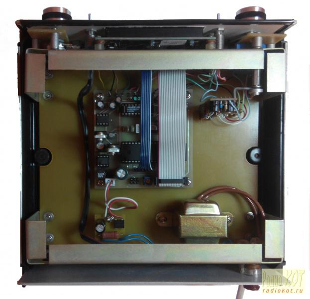

Вид на монтаж
Внешний вид
