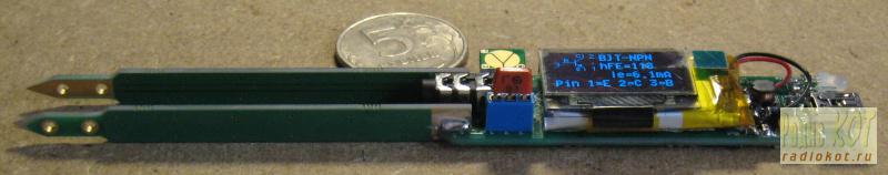

Несмотря на то, что этот проект позиционируется как тестер транзисторов, не менее интересна его способность быстро измерять многочисленные двухвыводные компоненты, но конструктивное исполнение в виде настольного прибора мне показалось не очень удобным для измерений двухвыводных деталей, тем более если это SMD, и было решено выполнить прибор в виде измерительного пинцета.
Изначально прибор был реализован на LCD индикаторе 1602 небольшого размера, а затем на графическом OLED дисплее, который дает некоторые преимущества, как маленькая толщина и вес, большая контрастность, возможность одновременного отображения большего количества информации.
Этот вариант исполнения прибора и хочу вам предоставить.

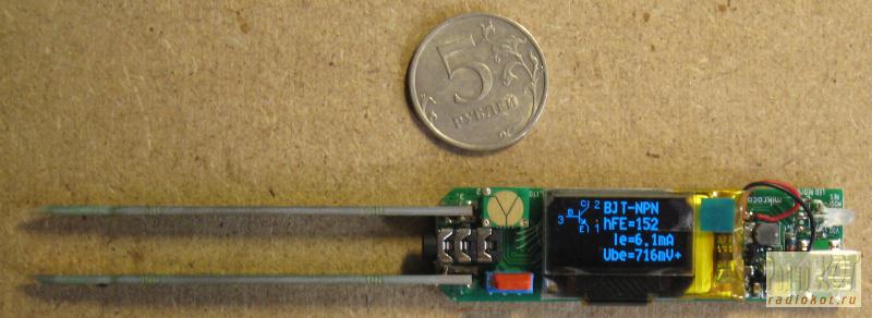

Устройство управляется одной кнопкой - при ее нажатии оно включается, выключается (или выключается автоматически через несколько измерений или по истечении определенного времени), коротким или длинным нажатием осуществляется различные функции - выход в меню, выбор пунктов меню и т.д.

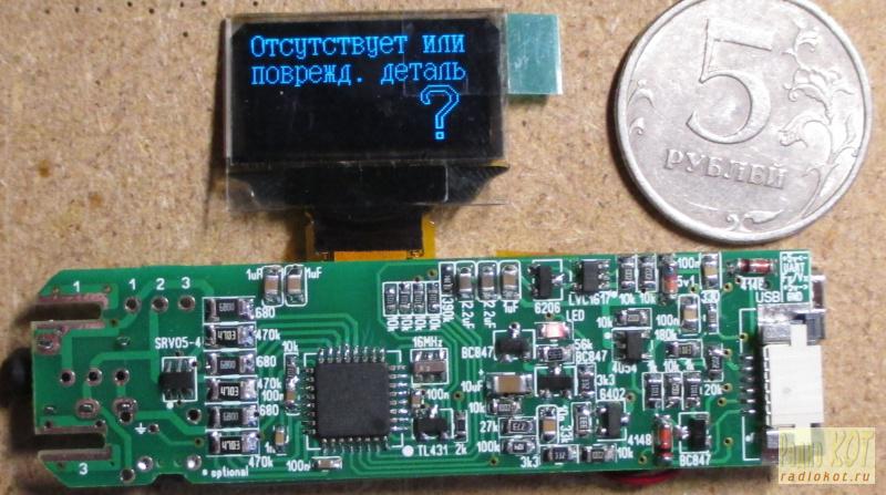

Конструктивно прибор выполнен на печатной плате размером 73х20 мм., с возможностью припаивания металлического пинцета или пинцета из стеклотекстолита с экраном по внешней поверхности. Применяется литиевая АКБ емкостью 230-250 ма/ч размера 402035 или немного другого размера, при максимальном потреблении менее 30 ма такой емкости вполне достаточно. Дисплей - OLED 0.96" 128x64 COG
Аккумулятор приклеивается к печатной плате двухсторонним скотчем, на него также наклеивается дисплей, в результате полученный бутерброд получается очень удобным для использования даже при отсутствии корпуса.
Внешний вид:
С обратной стороны:

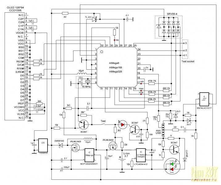

Принципиальная схема:
Точность измерений в основном лучше 1%, но это зависит от качества применяемых деталей, например кварц, ИОН следует выбирать наиболее точные, измерительные резисторы типоразмера 1206 (т.к. в процессе измерений резисторы меньшего размера будут больше нагреваться, что отразится на точности измерений) и точностью 1%, у них лучше ТКС. К большинству остальных деталей требования менее жесткие, многие номиналы могут значительно отличаться от указанных в схеме.
