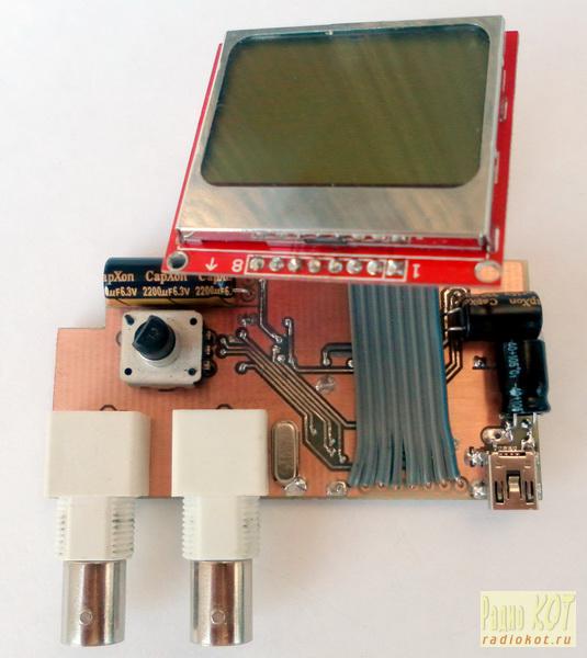

Автор: grott Функциональный генератор в хозяйстве радиолюбителя прибор ниже рангом осциллографа и мультиметра, но так же необходим. Простой генератор на мосте Вина у меня прослужил не малое время, но захотелось более продвинутое устройство. После поиска реализованных проектов выбор пал на генератор, в основе которого применён синтезатор частот AD9833. Подкупала простота с отличными характеристиками и малой ценой. Анализ уже готовых решений не удовлетворил, как всегда народ свои устройства не доделывает до конца и бросает, потеряв к нему интерес. Значит делаем генератор своими силами. Сделал, чем и делюсь с нашим сообществом.

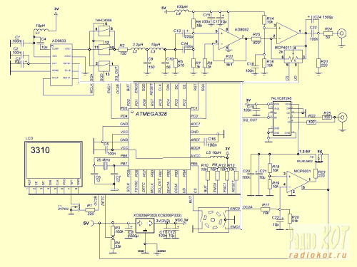

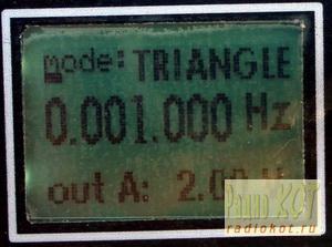

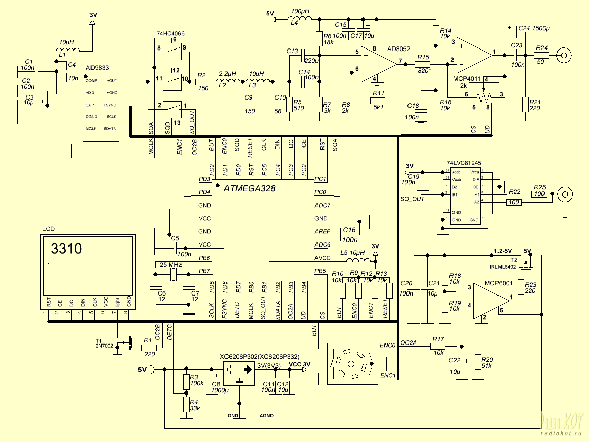

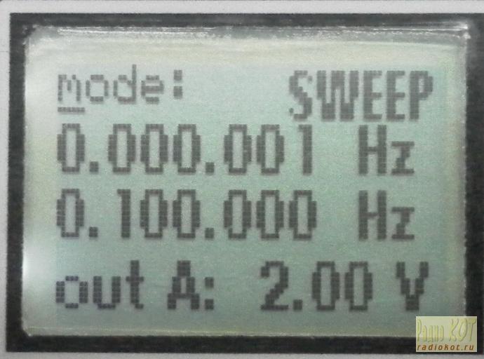

Что может этот генератор: -два независимых выхода аналоговый и логический;

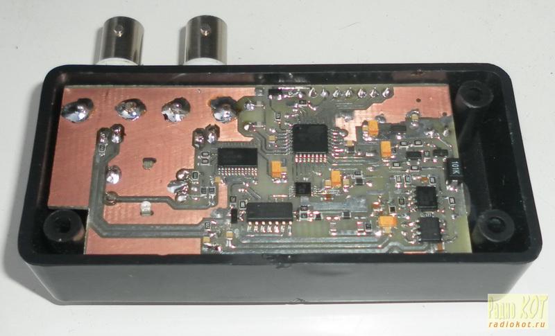

Цифровой выход реализован на буфере с двумя питаниями, т.е преобразователь уровня, всем известный 74LVC8T245. Регулируемый источник питания сделан на LDO (ОУ МСР6001 и IRLML6402) и управляется ШИМом с Меги. Дисплей, так называемый Nokia 3310. Управление одним энкодером. Текущие настройки сохраняются при выключении. Генератор питается от стабилизированного БП 5В.Всем рулит ATMega328P. Благодаря ардуинщикам, она стала мега популярной и дешёвой. Мега разогнана до 25 МГц и питается 3 Вольтами, что оказывается для неё вполне себе штатным режимом (работала вплоть до 1.8 В). Такой режим позволил отказаться от генератора для тактирования AD9833, такт подаём непоредственно с выхода CLKO Меги. Также можно не задумываться о согласовании уровней для 3-х вольтовой периферии. Возможно потребуется настройка. Настраиваем общий коэф. усиления ОУ, чтобы на выходе стало 2 В в размахе. Резисторы в обратной связи R16 и R14, только нужно следить, чтобы коэф. усиления каждого ОУ не превысил 3. Резистором R5 выравниваем меандр с синусом по амплитуде. Корпус Z-75.
