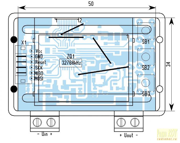

     Измеритель выполнен на печатной плате размерами 50х34х1,5мм из одностороннего фольгированного стеклотекстолита. Плата разрабатывалась специально под стандартный пластиковый корпус 57х37,5х18,5 мм, применяемый для телевизионных антенных фильтров и сумматоров ДМВ+МВ, разделителей и т.п.
     Вид со стороны дисплея в корпусе:
     Вид со стороны печатных проводников:
     Плата фиксируется в корпусе на разъёме X2 и клеммниках X3, X4, под которые в боковых стенках сделаны пазы.

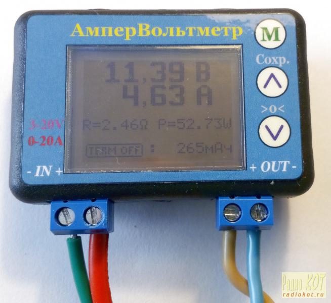

     После подачи питания на дисплей выведется текущая информация (напряжение, ток, сопротивление нагрузки, мощность, рассеиваемая нагрузкой, температура внешнего датчика DS18B20 (для контроля температурного режима преобразователя) и отобранная от аккумулятора ёмкость:
     При отсутствии внешнего датчика температуры вместо ХХ.Х°С будет выводиться надпись “TERM OFF”:
     При нажатии кнопки “▲” текущее значений ёмкости будет сохранено в энергонезависимой памяти с подтверждением в виде всплывающего сообщения:
     При нажатии кнопки “МЕНЮ” на экране появляется меню настроек:
     Перемещение по меню осуществляется кнопками “▲” и “▼” (при этом перемещается курсор ►слева пунктов).
Вход/выход из пункта меню настроек осуществляется кнопкой “МЕНЮ”. Активный пункт выводится с инверсией.
Первый пункт “Сохр. мАч” предназначен для включения функции автоматического сохранения текущей измеренной ёмкости при выключении питания.
     Следующий пункт включает/выключает подсветку.
     Пункт “Калиб.U” предназначен для калибровки канала измерения напряжения во внешнему эталонному вольтметру. Для более точной калибровки измеряемое напряжение выводится с дискретностью 1мВ.
     Пункты “Калиб.I” и “Смещ.I” предназначены для калибровки токового канала. Сначала необходимо в отсутствие нагрузки выставить смещение нуля в соответствующем пункте так, чтобы получить нулевые показания тока. Вернее, в пункте “Калиб.I” показания тока должны немного выйти в положительную область и быть в диапазоне (0.000÷0.001)А, т.к. отрицательное значение АЦП не измеряет. Для более точной калибровки измеряемый ток выводится с дискретностью 1мА. В пункте “Смещ.I” отображается заданное смещение тока и знак. При затруднении с регулировкой смещения тока следует уменьшить сопротивление резистора R18. После регулировки смещения нуля токового канала следует подключить последовательно с нагрузкой образцовый амперметр и в пункте “Калиб.I” выставить точное значение потребляемого тока.
     Пункт меню “Выход” предназначен для перехода в обычный режим измерения (кнопкой “▲” или “▼”).
     В нижней строке меню настроек отображается сохранённое значение измеренной ёмкости.
     Обнулить измеренную ёмкость можно кнопкой “▼” в обычном режиме измерения:
