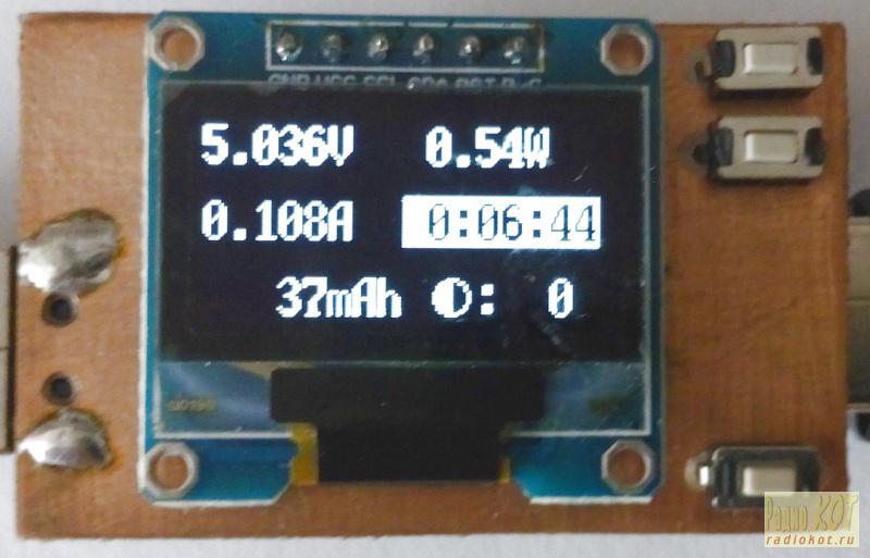

Вот фото готового прибора в сборе:
Поскольку USB-тестер в радиолюбительской практике предполагает не особо частое использование, он собран без корпуса.
Интерфейс реализован минимально необходимый ввиду ограниченной памяти в ATtiny44A (4кБ).
В верхней строке выводятся входное напряжение и потребляемая мощность, в средней – потребляемый нагрузкой ток и время работы. В нижней строке выводятся закачанная в аккумулятор ёмкость в мАч и текущая контрастность дисплея (0…255). Следует отметить, что даже при нулевой контрастности информация с дисплея вполне нормально считывается даже при ярком солнечном свете

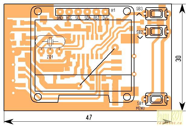

USB-тестер выполнен на двухсторонней печатной плате из фольгированного стеклотекстолита размерами 47х30мм. На верхней стороне платы фольга не травится, только раззенковываются отверстия под кнопки, резонатор, перемычку и модуль дисплея.
Вид спереди (показанные печатные проводники находятся с противоположной стороны платы):
Вид со стороны печатных проводников и SMD-элементов:
На плате предусмотрено использование керамического резонатора с тремя выводами (со встроенными конденсаторами). В этом случае конденсаторы С7, С8 не нужны. Сам резонатор можно припаивать с обеих сторон платы. В авторском варианте он припаян со стороны печатных проводников, чтобы максимально приблизить модуль дисплея к плате.

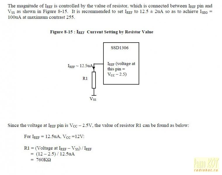

Что касается явно избыточной яркости свечения, то судя по datasheet на контроллер SSD1206, эту яркость (там она называется контрастностью) можно аппаратно регулировать, меняя номинал токозадающего резистора в модуле индикатора с 390кОм до 1Мом:
Вот фрагмент из datasheet на контроллер SSD1206:
Вот этот резистор на плате:
Для интереса было решено поварьировать номиналом этого резистора в сторону увеличения и посмотреть, как будет меняться контрастность и ток потребления. При увеличении сопротивления контрастность действительно уменьшалась, но только если была установлена не на ноль. При нуле и ток потребления и контрастность оставались неизменными даже при полном отсутствии токозадающего резистора, так что попытка уменьшить яркость, а заодно и потребляемый ток оказалась безуспешной. При номинале 10МОм контрастность из меню не уже не регулировалась и оставалась минимальной при изменении от 0 до 255.
