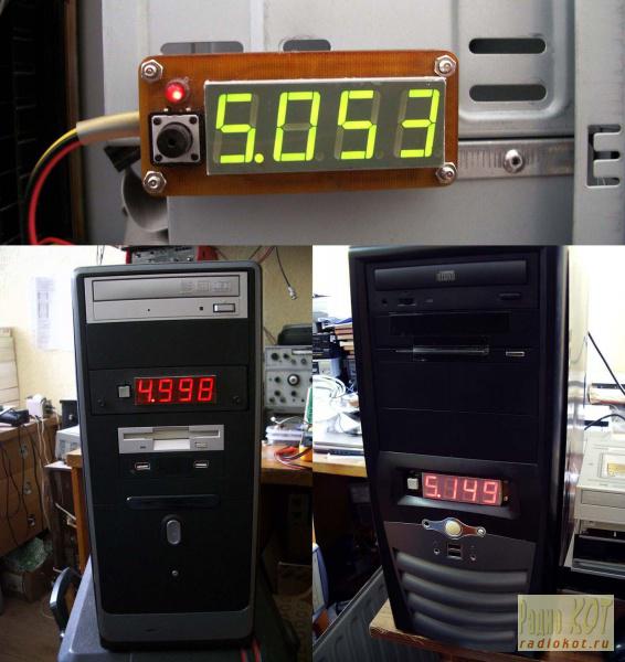

Технике свойственно ломаться, а работающей круглосуточно или около того – тем более. Для облегчения диагностики и локализации подуставших комплектующих пару лет назад был создан простой оперативный компьютерный тестер напряжений. Мобильный тестер (далее - индикатор voltPC) оказался достаточно удобным в использовании и вдохновил на создание стационарных клонов под установочные места CD и FD.
Индикатор voltPC относительно прост в управлении и реализует следующие функции:
- измерение и отображение каналов 5V и 12V попеременно или одного из выбранных напряжений постоянно;
- запись минимума и максимума 5V и 12V автоматически усреднённых или принудительно пиковых значений;
- контроль и включение сигнализации при выходе какого-либо из напряжений за допустимые значения (± 5 %);
- проверка целостности сегментов, калибровка и другое.

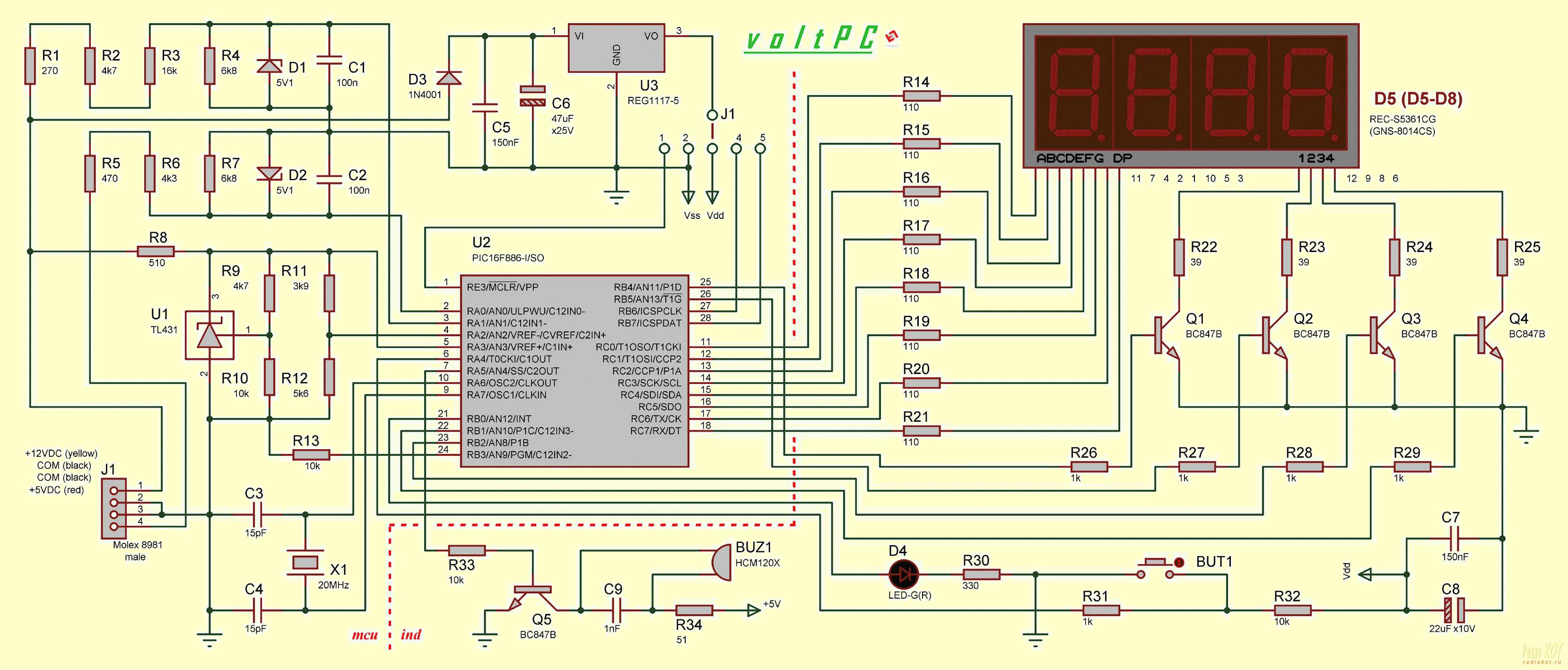

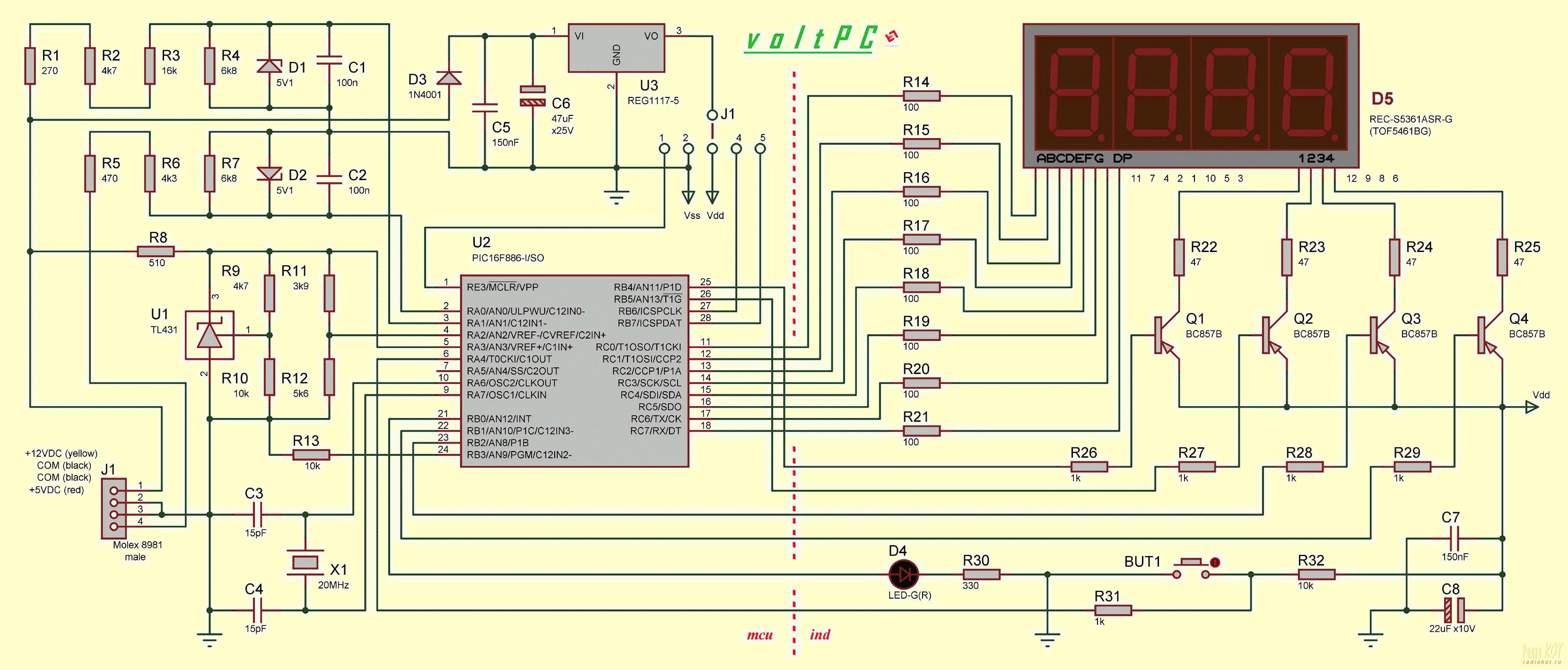

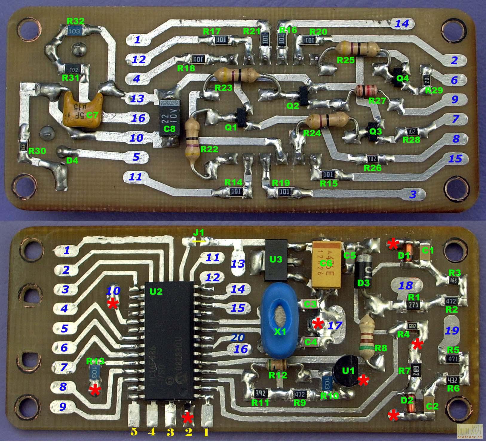

Схемы индикаторов voltPC не содержат дорогостоящих, экзотических или незаменимых элементов и состоят из двух блоков: платы контроллера (mc), идентичной для всех моделей, и соответственно типу - мобильной (tA) или стационарной (bC) платы индикации. Так сложилось, что мобильная модель создана на индикаторах с общим анодом, а стационарная с общим катодом, но можно собрать и противоположные варианты - прошивки для анодных и катодных типов функциональные близнецы.

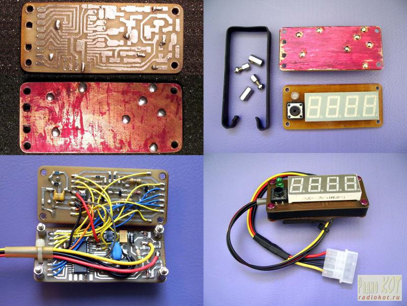

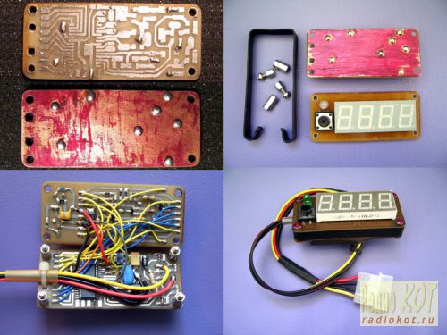

Для сборки мобильного варианта понадобится два кусочка 1,5mm фольгированного стеклотекстолита с размерами 31x72mm, но для платы индикации (tA) нужен односторонний, а для платы контроллера (mc) двухсторонний текстолит. Вторая сторона платы контроллера (mc) не травится и контактирует с первой стороной в точках сверления, отмеченных на фото ниже красными звёздочками (8 точек).
Обе платы соединяются проводами в точках с равнозначными синими цифрами (16 проводов). К точкам с цифрами 17-18-19 на плате контроллера идут провода соответственно GND(чёрные)-12V(жёлтый)-5V(красный) от MOLEX male. Точка с цифрой 20 зарезервирована для звукового блока стационарной модели.
Перед механической сборкой необходимо подобрать межблочные соединительные гайки и изготовить боковину индикатора, вырезав для этого из тонкого алюминия полоску длиной 190mm и шириной 5-10mm, затем заизолировать (например, термокембриком) и выгнуть как на фото выше.
Закреплённый с тыльной стороны мобильного индикатора voltPC плоский магнит обеспечит фиксирование на металлическом шасси компьютера.

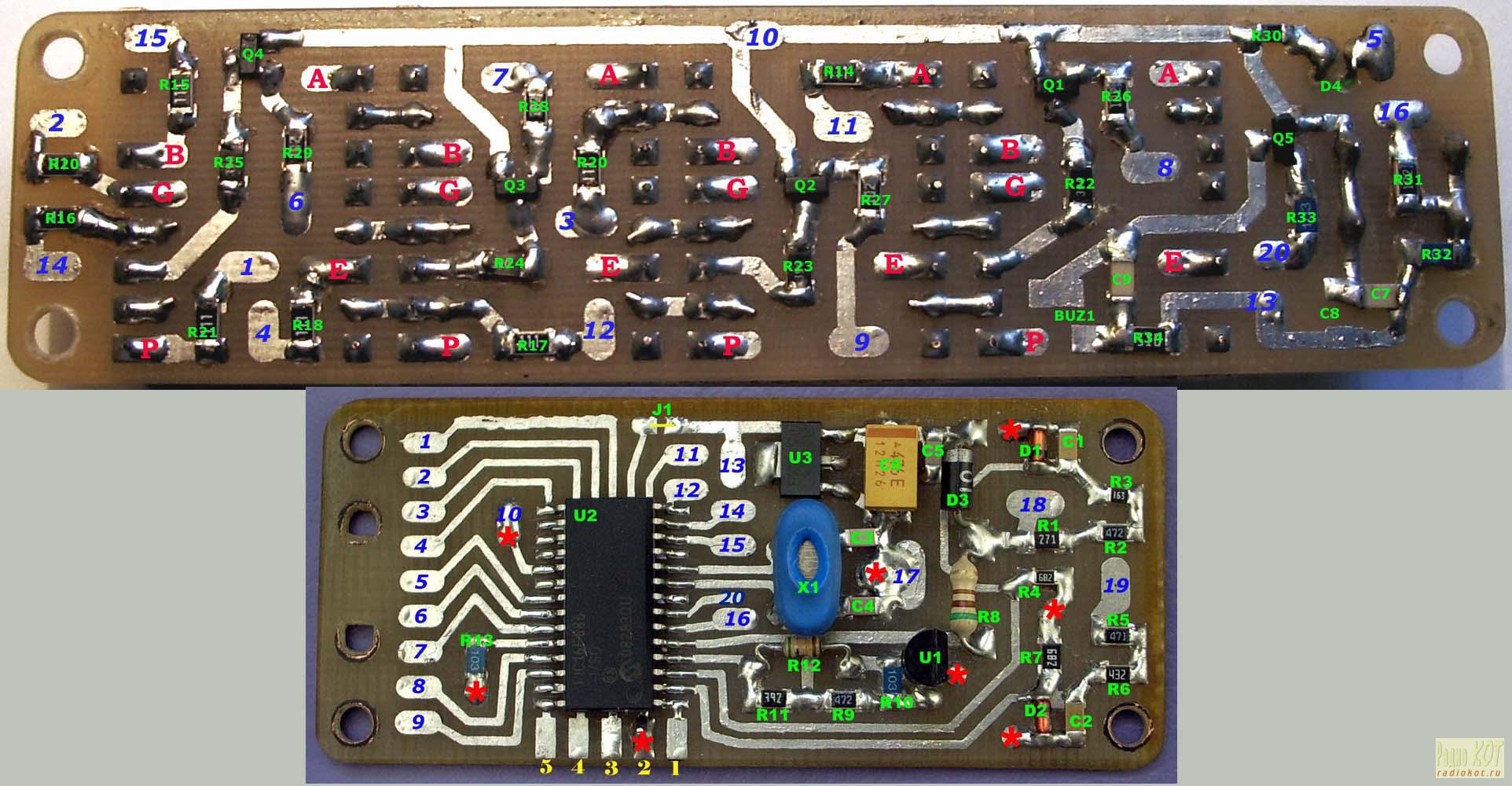

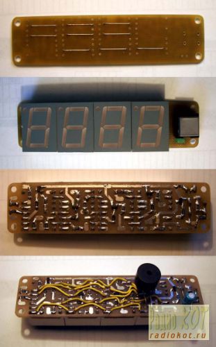

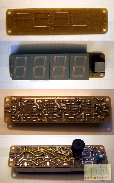

Для сборки стационарного варианта понадобится две платы 1,5mm фольгированного стеклотекстолита, но для платы индикации (bC) нужен односторонний текстолит с размерами 100x25mm, а для платы контроллера (mc) как и для мобильного voltPC - двухсторонний 31x72mm.
Плата индикации (bC) собирается в следующем порядке:
- ставятся перемычки со стороны индикаторов;
- устанавливаются сами 7-сегментные индикаторы, кнопка и светодиод;
- монтируются все smd-элементы;
- припаиваются навесные перемычки (обозначены красными буквами), безгенераторный BUZ1 и полярный конденсатор C8.

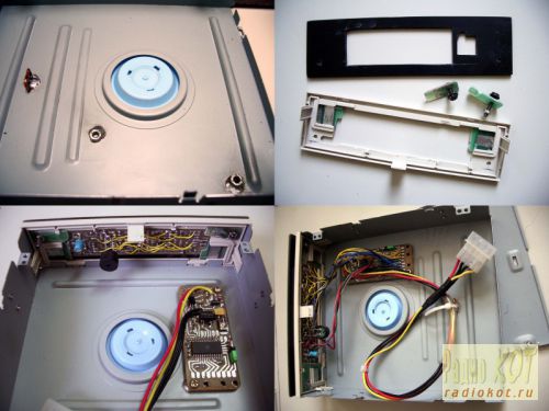

В корпусе от привода CD нужно подготовить необходимые элементы крепления и детали лицевой панели, затем установить уже готовые платы и припаять все необходимые провода. Точки проводных соединений между платой индикации (bC) и платой контроллера (mc) обозначены синими цифрами.

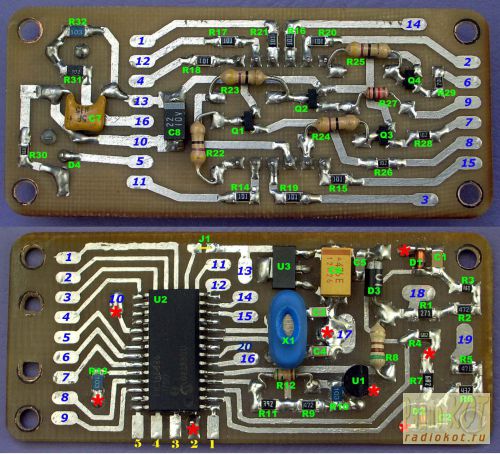

Для успешного изготовления индикатора voltPC необходимо вдумчиво прочитать материал, внимательно рассмотреть снимки и учесть следующее:
- опорный стабилизатор U1 (TL431) в TO-92 установлен навесным;
- резонатор X1 тоже навесным (корпус HC49S), но предварительно заизолирован;
- стабилизатор U3 стоит в корпусе SOT223, но подходит и DPACK.
Запрограммировать микросхему PIC16F886-I/SO (U2) можно как перед пайкой, так и после пайки – непосредственно на собранной плате. На плате контроллера (mc) точки с жёлтыми цифрами 1-2-3-4-5 соответствуют MCLR-GND-5V-Clock-Data. Перед программированием микросхемы необходимо снять перемычку J1, а после программирования – установить.

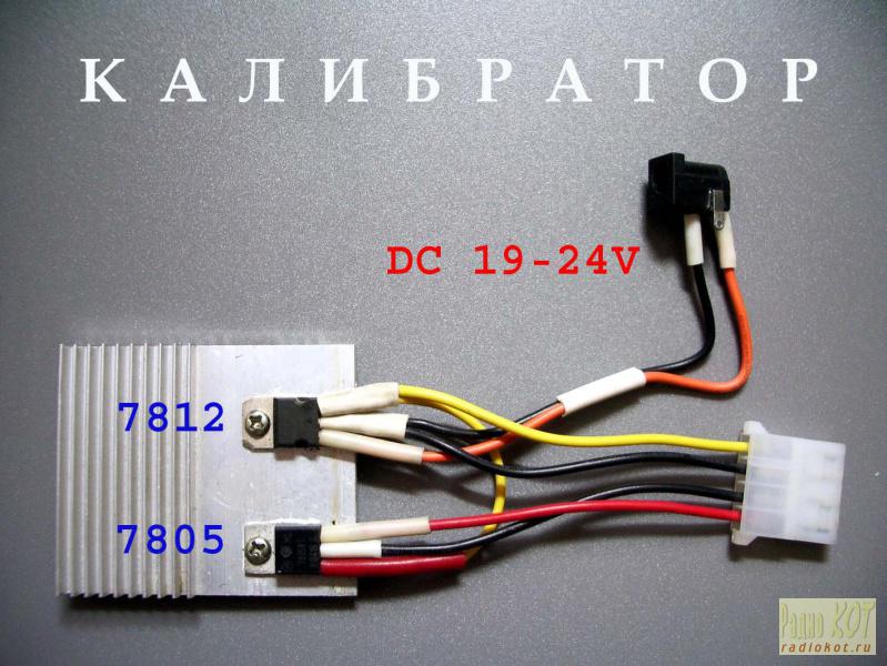

После полной сборки и прошивки для корректной работы индикатора необходимо произвести его калибровку образцовыми напряжениями. Калибровочные напряжения 5V и 12V должны подаваться на MOLEX одновременно от любых стабилизированных источников питания.
