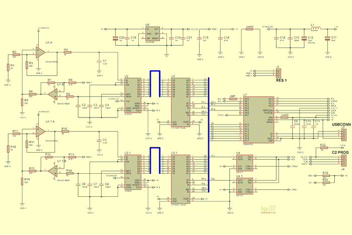

Цифровой осциллограф выполнен в качестве приставки к компьютеру и имеет такие характеристики: максимальная частота дискредитации 50Мгц, два канала, максимальное входное напряжение 2 Vp-p, полоса входной аналоговой части около 25Мгц, входное сопротивление 50Ом. Горизонтальная развертка достаточно гибкая и позволяет выбирать от 500нс/дел. до 256мкс/дел. с шагом в 0.5мкс. Связь с компьютером осуществляется посредством USB (Full Speed) и обеспечивает около 50-60 кадров/сек. От входных делителей я решил отказаться в пользу выносных щупов и общего удешевления конструкции. Осциллограф полностью питается от USB.
Итак, беглым взглядом по схеме. Входная аналоговая часть довольно проста и фактически представляет собой драйвер АЦП. Источник опорного напряжения встроен в АЦП, поэтому ни каких дополнительных компонентов не потребовалось.
Операционный усилитель можно заменить, например на OPA2681, OPA642, OPA2652 и другие. Цифровая часть тоже достаточно простая и состоит собственно из АЦП ADS831A, буферов FIFO CY7C421-15AXC от компании Cypress, микроконтроллера Silabs C5081F321, тактирующих АЦП и буферную память осцилляторов DS1077 производства Maxim. Выбор микроконтроллера был обусловлен наличием у него USB и морем документации как по 51-му ядру, так и конкретно по данному МК. Также хочу заметить, что у данного микроконтроллера достаточно точный внутренний генератор, что позволяет ему работать с шиной USB без кварца, а также есть возможность калибровать внутренний генератор от той же шины USB. Прошить данный МК можно простым программатором, схема которого дана в конце статьи. Стабилизатор питания MAX6349 можно исключить, если на время программирования МК подать внешнее напряжение 3.3V. Ни какой наладки, ни аналоговая, ни цифровая части осциллографа не требуют, как говорится, правильно собранное устройство начинает работать сразу:.
