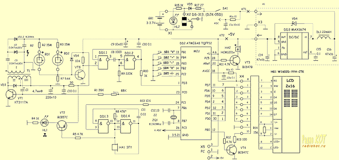

Цифровой дозиметр "Гамма_3" (принципиальная схема на рис.1, рис.2) предназначен для определения уровня ионизирующей радиации.
Реагирует на бета, гамма, а также рентгеновское излучение.
Измерение производится за время 20сек в единицах мкр/ч, также единицах превышающий естественный радиационный фон (ЕРФ) ~=15-25 мкр/ч.
Схемы рис.1 и рис.2 отличаются лишь методом снятия импульса - с анода или катода счетчиков СБМ 20.

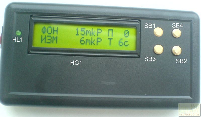

1) По умолчанию замер ведётся в первом режиме, который замеряет текущий уровень радиации.
На рис.3, под цифрой 1, показано отображение этого режима,
ИЗМ -15мкР, это текущий фон, ФОН -14мкр, это отображения прошлого замера, П -0 количество превышений естественного фона ~=18-25 мкр/ч, Т -18с, текущие время замера.
2) Режим 2, аппроксимация замеров, относительно их количества, используется для точных замеров, погрешность уменьшается по времени, -14мкр, результат, +/- 30% -погрешность измерения.

Узлы устройства:
1) Блокинг-генератор, на выходной обмотке формируются короткие импульсы около 10 мкс с амплитудой около 220 вольт. Через умножитель удвоения напряжение повышается до требуемого 400-440 вольт. частота генерации блокинг-генератора задается цепочкой R1.C1.Состоит из - VT1, VD3, C1, T1, R1.
2) Умножитель напряжения, собран на VD1-2, C2-3. Через умножитель удвоения, напряжение повышается до требуемого 400-440 вольт.
3) Детекторная камера, состоит из BD1-2, R2-3, C3-4. Предназначена для детектирования радиации, BD1-2 счётчики Гейгера, R2-3, -нагрузка для СГ, C3-4 разделительные конденсаторы.
4) Одновибратор, DD1.2-1.2 C8, R8-10, формирует из коротко затянутого импульса импульс в прямоугольной формы, для правильной работы МК.
5) Свето-акустический узел индикации, световой-VT2, R4-5, HL1. Бип сигнал-VT3, R11, HA2. Акустический узел, предназначен для звуковой индикации горячих частиц, собран на ждущем генераторе DD1.3-1.4, R8, C11, HA1.
6) Цифровая часть, предназначена для управления, и цифрового обработки данных приходящих с детекторной камеры, и вывода результата на дисплей. Состоит из, DD2, SB1-5, C12-13, ZQ1,
7) Аналого-цифровой преобразователь(АЦП), нужен для замера уровня напряжения аккумулятора, DD2, Ra1-2, Ca1-2.
8) Блок индикации, HG1, R14, R12-13, VT4.
9) Преобразователь постоянного напряжения А1, предназначен для повышения напряжения питания с 1.2-4В до 5В, может являться любым по параметрам, в данном случае, это DD3, VD4, DL1, C15-16.
10) Узел заряда аккумулятора, X2,VD5(КД522), R15.17, HL2, GB1.

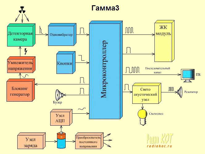

Блок схема дозиметра изображена на рис.4.
Главным элементом конструкции является датчик радиации счётчик Гейгера(СГ), которых здесь два, что позволило проводить замеры не за 40сек а за 20, при этом повысилась общая и спектральная чувствительность.
Питается он высоким постоянным напряжением 400в,который генерирует блокинг-генератор(БГ) ~200В, и умноженное умножителем на два(2х200=400), резисторы R2-3 служат нагрузкой СГ, конденсаторы C3-4 являются разделительными, после них, сигнал поступает на одновибратор, который формирует из заваленных импульсов с СГ,в прямоугольные, для правильной работы микроконтроллера(МК).
МК выполняет все логическо-цифровые задачи, по замеру и управлению внешней периферии. МК выдаёт импульсы подкачки для БГ, относительно пришедших частиц, график показан на рис.5,также управляет ЖК модулем, подсветкой, генератором для акустического излучателя, светодиода.
Для того чтобы измерить напряжения питания, вход АЦП, вывод 26 МК, подключен через ограничительный резистор R1a, к аккумулятору.
Заряд аккумулятора происходит когда к гнезду Х2, подключена вилка зарядного ус-ва, при этом размыкаются контакты 2 и 3(Х2) отключается питание дозиметра, ток заряда протекает через ток ограничивающий резистор R17 в аккумулятор, также заряд сигнализирует светодиод HL2.
При фиксировании частицы счетчик становится проводящим, и в точке соединения элементов R7 и транзистора VT5 создается импульс напряжения , который открывает транзистор VT5 Открытый транзистор замыкает логический вход 2 микросхемы DD1на землю, тем самым подавая на вход 2 логический ноль.
Внешний модуль передачи данных в компьютер, показан на рис.6.
Собран на преобразователе уровней MAX232, который поднимает уровень сигнала микроконтроллера до 12В, нужный для работы интерфейса RS232.
Питается этот модуль от U+/U- 5В, от источника дозиметра, так что его нужно подключать только когда это нужно, для экономии тока потребления.

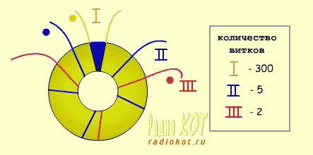

Трансформатор Т1 блокинг-генератора наматывают на ферритовом кольце марки М3000МН 16х10х5 мм.(или импортное уже скруглённое и покрытое лаком кольцо типа B64290-L743-X83, размером 16х9х5.) острые и ребра кольца заглаживают наждачной бумагой и весь сердечник обматывают тонкой фторопластовой или лавсановой лентой.
Сначала наматывают обмотку I, она содержит 300 витков провода ПЭВ-2 0,07. Намотку ведут в одну сторону, почти виток к витку, оставляя между ее началом и концом "зазор" 1...1.5 мм. Обмотку I также покрывают слоем изоляции. Далее наматывают обмотку II - 5 витков провода ПЭВШО 0,15...0,2 стараясь растянуть все витки по всей окружности кольца- делают отвод и продолжают наматывать обмотку III - 2 витка того же провода- стараясь также растянуть их как можно равномернее по окружности кольца. Эти обмотки должны быть распределены по сердечнику возможно равномернее рис7.

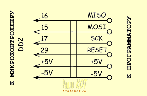

Прошивка микроконтроллера:
Для записи программы в контроллер необходимо:
1)Подпаять к МК, выводы с программатора, как на рис.8.
2. Стереть EEPROM/ FLASH память.
3. Записать gamma3_м2.eep в память EEPROM.
4. Записать gamma3_м2.hex в память FLASH.
Микроконтроллер настроен на работу внешнего кварцевого резонатора, настройка фузов показана на рис.9.
