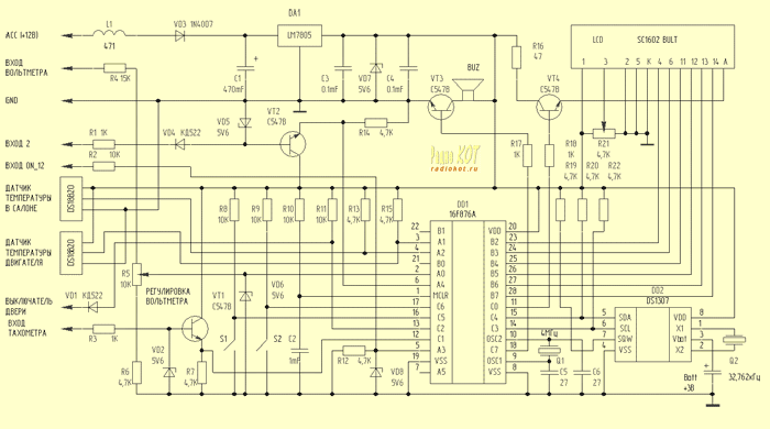

Данное устройство появилось после того, когда у меня возникла необходимость контролировать напряжение бортовой сети своего автомобиля. Для этого был разработан вольтметр на PIC контроллере 16F876A и ЖКИ индикаторе. Данный тип микроконтроллера был выбран исходя из того, что в нём имеется встроенный АЦП, который позволяет довольно просто реализовать цифровой вольтметр. Но согласитесь, что использовать контроллер, который имеет почти двадцать портов ввода-вывода только для измерения напряжения, мягко говоря, непродуктивно. Поэтому в устройство были введены дополнительные функции, такие как часы, календарь, тахометр, термометры. Для реализации часов и календаря применена специализированная микросхема DS1307, датчики температуры - DS18B20. Этот измеритель можно установить абсолютно на любом автомобиле. Единственно, могут возникнуть вопросы по подключению тахометра - у меня его сигнал снимается с диагностического разъёма. Всё остальное подключается предельно просто.

Устройство имеет следующие входы для подключения к автомобилю:
- питание +12В (АСС)
- вход вольтметра
- вход датчика тахометра
- вход датчика температуры двигателя
- вход датчика температуры в салоне
- вход выключателя двери
- вход от замка зажигания (ON)
Необходимо отметить, что один из входов (Вход 2 на принципиальной схеме) в настоящее время программно не реализован. Он пока оставлен в качестве резервного. В новых версиях его планируется использовать как вход с форсунки инжекторного двигателя для реализации функции измерителя расхода топлива.

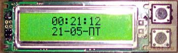

В верхней строке дисплея слева показывается напряжение бортовой сети автомобиля, справа - обороты двигателя, в нижней строке слева - температура двигателя, справа - температура в салоне автомобиля.

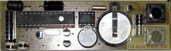

Печатная плата в формате SL 5.0.
