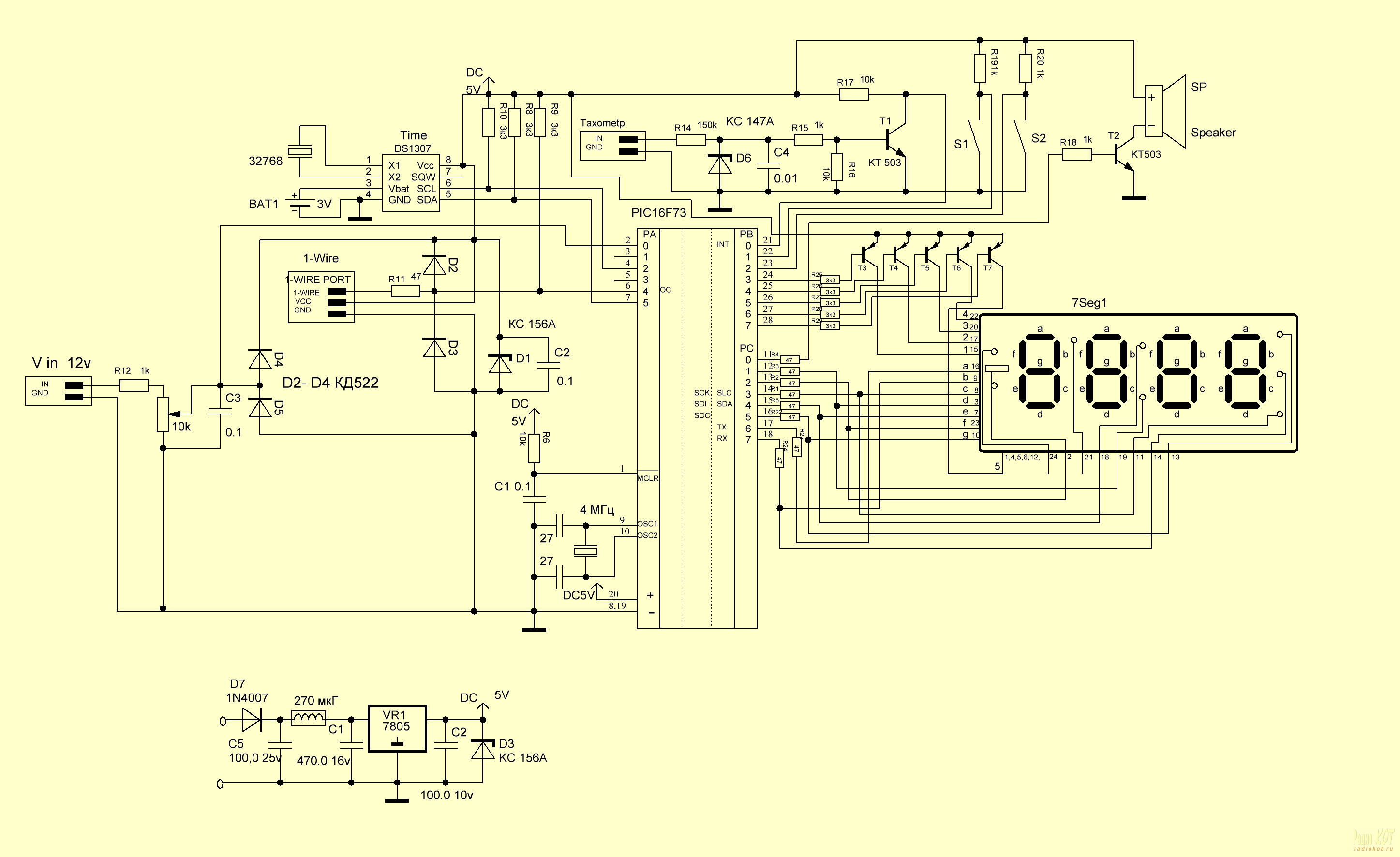

Описание схемы и работы
    Общее питание осуществляется от бортсети автомобиля. Есть встроенная защита от переполюсовки. Микросхема часов DS1307 питается от литиевой батарейки типа CR2032. Для устранения помех по питанию предусмотрен дроссель. В качестве стабилизатора применена микросхема  LM7805. Все входы датчиков  имеют защиту по входу.
За три года эксплуатации батареку не приходилось менять ни разу.
Схема
     Для измерения напряжения бортсети используется встроенный АЦП процессора. Для калибровки применен построечный резистор номиналом 10кОм.  Сам процесс калибровки прост – подать на вход Vin известное напряжение и вращением резистора установить правильные показания индикатора. В автомобиле измерительный вход напряжения подключаем  к аккумулятору
      Часы реального времени собраны на микросхеме DS1307. Для повышения точности хода даташит рекомендует часовой кварц с емкостью 12,5 пФ. В реальности был куплен обычный часовой кварц "трубочка" и микросхема  DS1307N с расширенным температурным диапазоном. Уход часов не превышал  20-30 секунд в месяц.
       Для измерения температуры применен датчик DS18B20. Он подключен трехжильным экранированным проводом, причем экран соединен с общим проводом возле прибора. Это позволило протянуть  провод через моторный отсек  и устранить помехи на датчик. Сам датчик установлен под передним номерным знаком  и  помещен в термо-усадочную трубку вместе с началом провода. Край трубки был зажат на горячую, так получается полная герметичность.
       Для измерения частоты вращения  двигателя  12-вольтовый сигнал снимается с транзисторного коммутатора. Для 4-х цилиндрового 4-хтактного двигателя  получаем два импульса на 1 оборот. Принцип измерения  - подсчет числа импульсов за еденицу времени.
Для звуковой индикации установлен буззер со встроенным генератором.
     В приборе применен универсальный 4-х разрядный семисегментный индикатор с дополнительными знаками. Даташит есть в архиве. На схеме и разводке он установлен вверх ногами для удобства индикации. При применении обычных индикаторов недостающие точки и знак минуса можно собрать на обычных светодиодах. Было два варианта индикатора – обычный и суперяркий. Для обычного используются PNP транзисторные ключи (нет на разводке) Для суперяркого из можно не ставить, тогда в прошивке надо инвертировать сигналы РВ3-РВ7. В архиве прошивка под обычный индикатор.
     Кварц установить 4 МГц. Если есть проблема с вольтметром, то подключить 5 ногу процессора к +5 вольт. Разводка выполнена под стандартный пластиковый корпус Z-23  размерами 60*80*15 мм.
    Без изменяя схемы можно применить процессоры  PIC16F876 , PIC16F886,  PIC16F873 , PIC16F883, только перекомпилировать прошивку указав правильный тип процессора.

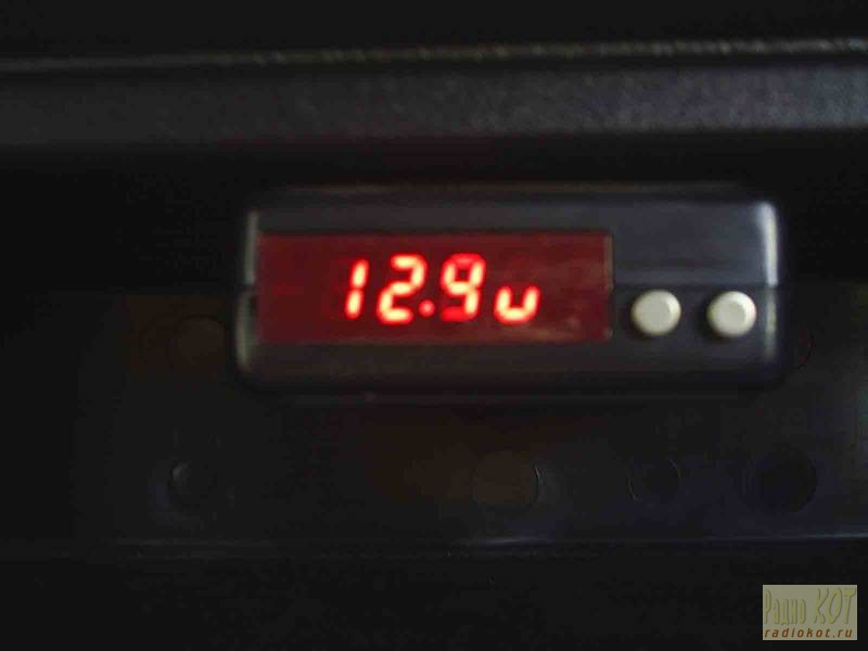

Вольтметр

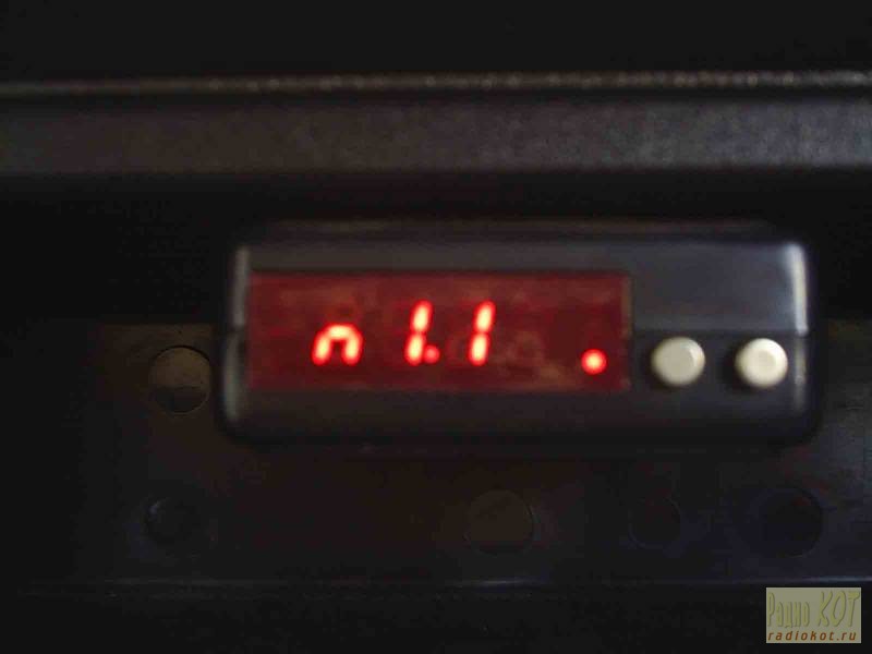

Тахометр

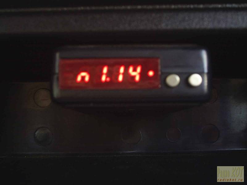

Тахометр точно

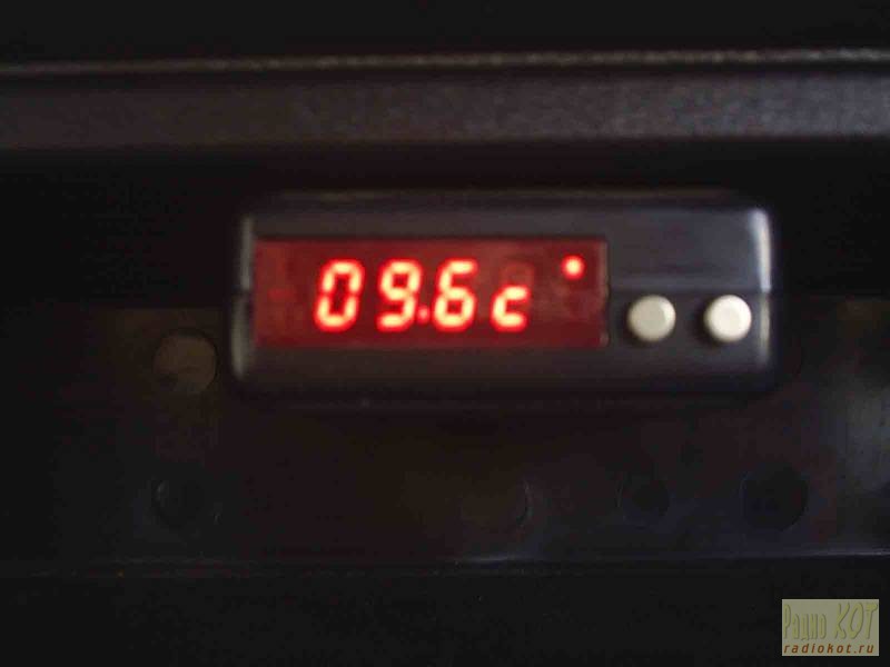

Термометр

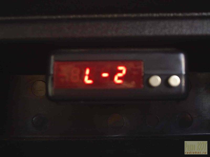

Установка яркости
