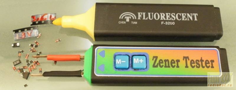

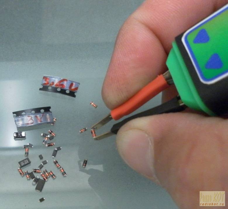

 Конструкция собрана в корпусе китайского маркера, щупы бронзовые контакты от реле с напаянными для жёсткости пластинками из фольгированного стеклотекстолита.
Предлагаю вашему вниманию редко используемый,  но нужный в хозяйстве любого радиокота прибор. На платах, подлежащих утилизации и распайке на детали, большое количество smd-корпусов, которые маркируются, или вообще не маркируются,  цветными полосами и кодами зачастую одинаковыми для разного класса диодов. Это может быть что угодно – диод простой, диод Шоттки, стабилитрон. Чтобы определить и рассортировать эти диоды, и создан этот тестер.

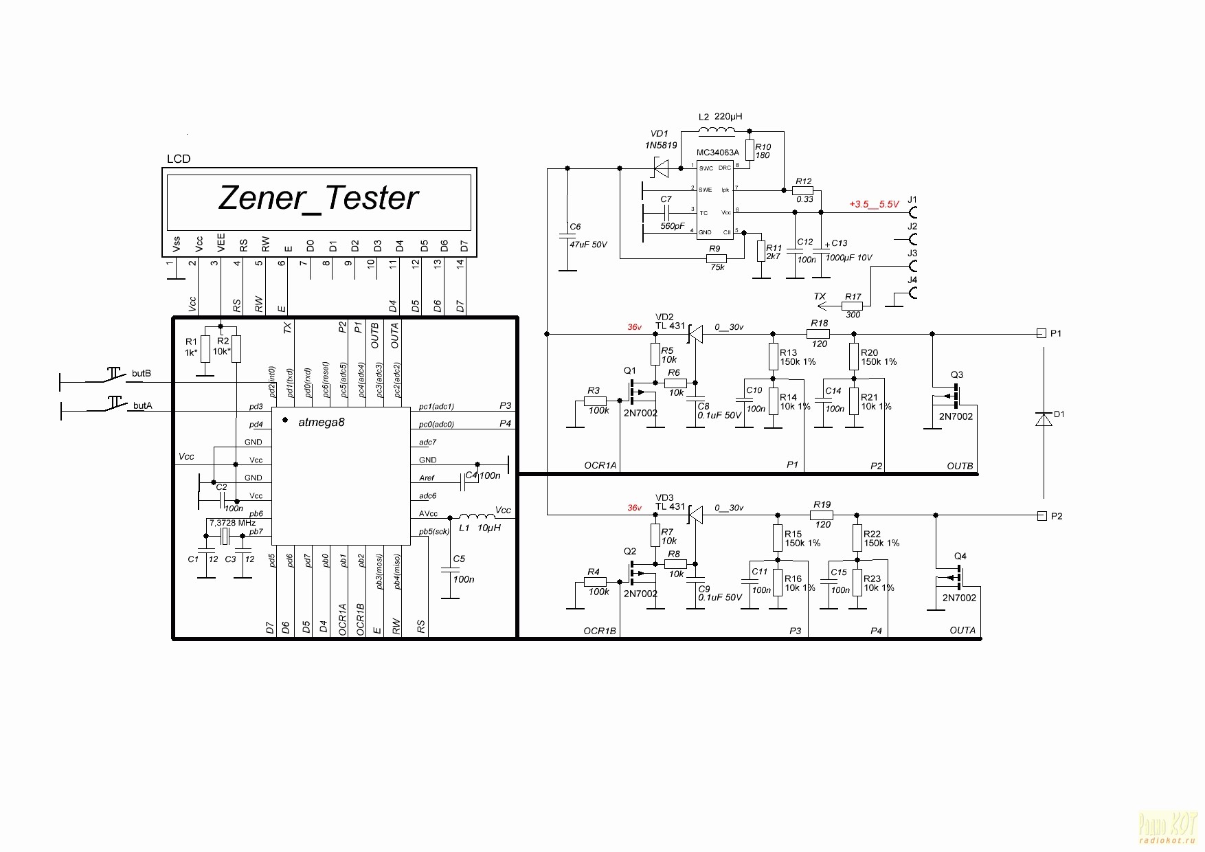

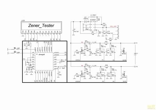

Источник высокого напряжения 36V собран по стандартной схеме на MC34063A. Регулируемый  ШИМом драйвер собран на усечённой версии ОУ TL431 (хочу заметить без лишней скромности – такое включение моё ноу-хау и нигде вроде не наблюдалось). Управляет и отображает информацию  на стандартный ЖКИ с контроллером HD44780 или на дисплей Хамелеона микроконтроллер Mega8.
На щупы попеременно подаём импульсы разной полярности амплитудой 1.2V и постоянно следим за амплитудой. При подключении исследуемого диода, происходит просадка до прямого напряжения через него, менее 0.8V.  По этому факту автоматически запускается цикл измерения параметров. Увеличиваем с помощью ШИМ напряжение на стабилитроне от нуля, пока не увеличится напряжение на измерительном резисторе 120 Ом до установленной величины тока стабилитрона. Теперь меряем  напряжение Uпрям и Uобрат.  Программно меняем полярность подключения диода на обратную,  опять проводим цикл измерения,  определяем класс  диода  и выводим данные на дисплей обычным способом командой  printf.

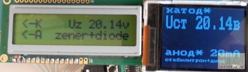

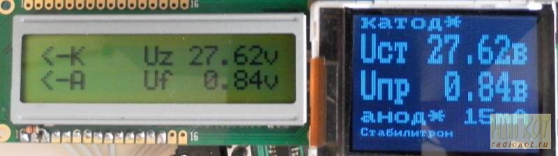

КС147А при нормальном рабочем токе
тот же КС147А при заниженном токе
КС527А

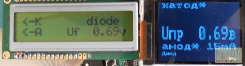

простой диод

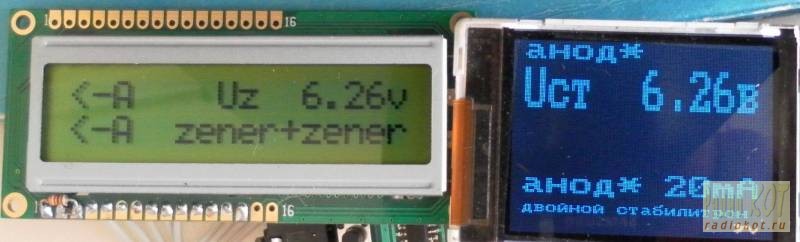

КС520А стабилитрон с встречным последовательным диодом
КС162А двуханодный стабилитрон

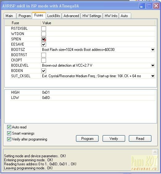

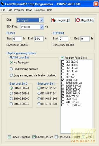

Выставляем фьюзы
