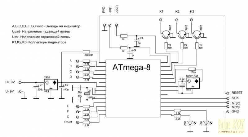

Цифровой автоматический КСВ метр обеспечивает быстрый пересчет Коэффициента Стоячей Волны в автоматическом режиме. Этот прибор предназначен для обеспечения настройки и согласования антенно-фидерных устройств в радиоаппаратуре.
Представленное ниже устройство обеспечивает быстрый пересчет Коэффициента
Стоячей Волны в автоматическом режиме. Принцип работы устройства заключается в том, что микроконтроллер, с помощью встроенного аналогово-цифрового преобразователя измеряет уровни сигналов прямой и

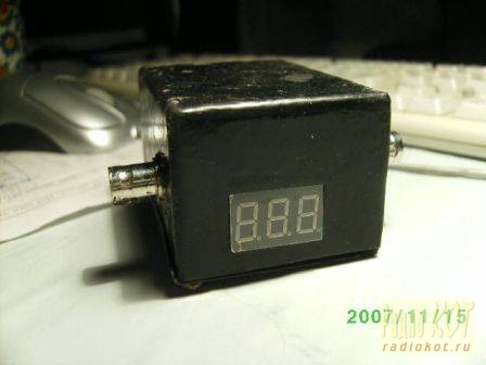

отраженной волны в фидере, и затем осуществляет автоматический пересчет коэффициентов по известной формуле. Полученный результат отображается на семисегментном светодиодном индикаторе. Устройство обеспечивает точность показаний до одной десятой коэффициента. Кроме этого в данном КСВ метре предусмотрена индикация аварийных ситуаций, таких как: "Неверно подключен Вход/Выход" и "КСВ слишком велик".
На передней панели устройства располагается цифровой светодиодный индикатор, обеспечивающий хорошую видимость показаний даже при использовании прибора в слабоосвещенных местах или в темное время суток. Кроме разъема для подключения внешнего источника питания в устройстве предусмотрено и автономное питание от батареи 9В типа "Крона". На задней панели устройства расположен выключатель питания и разъем для подключения источника питания. Диапазон рабочих частот зависит от примененной схемы высокочастотной части. Напряжение на выходах ВЧ части, в частности прямой и отраженной волны, не должны превышать 4000мВ. Так как в радиолюбительской литературе приводятся разнообразные конструкции ВЧ части прибора, я оставляю этот выбор за Вами.
