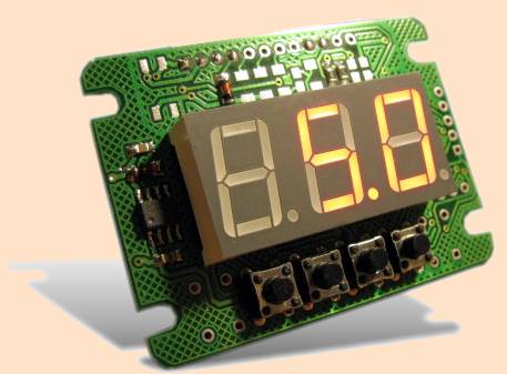

В этой статье рассмотрен пример создания простого вольтметра постоянного тока на печатной платы ch-c0030pcb. Дан краткий принцип построения цифровых вольтметров, описание схемы, прошивки контроллеров, а также программа на ассемблере с комментариями. Большой популярностью пользуются цифровые вольтметры среди автолюбителей для контроля напряжения бортовой сети автомобиля. Поэтому рассматриваемая конструкция, ориентирована на возможность питания от бортовой сети автомобиля (12-24 вольта) и для индикации и контроля питающего напряжения.

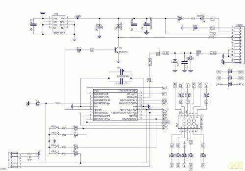

Схема вольтметра.

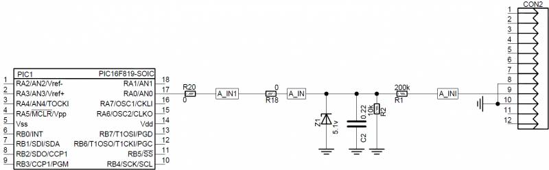

Позиционное обозначение элементов сохранено согласно монтажной схемы платы. Питание подается на контакты 1,2 соединителя, контакты 3,4 используются для подключения индикатора или исполнительного устройства. Подается контролируемое напряжение на контакт 9. Контролируемое напряжение не должно превышать 100 вольт.Измерение напряжения. Для измерения напряжения будем использовать вход AN0. При помощи перемычек R20 и R18 сконфигурируем входную цепь. В качестве делителя входного напряжения будем использовать резисторы R1 и R2. Соотношение 20/1 позволит нам измерять постоянные напряжения до 100 вольт. В качестве опорного напряжения будем использовать напряжение стабилизатора питания контроллера.
В выбранных нами контроллерах встроен десяти разрядный АЦП, это значит, что выбранный нами диапазон опорного напряжения 5.0 вольт он «разделит» на 1024 значения. Т.е. если на вход контроллера AN0 подавать напряжение от 0 до 5 вольт, то с регистров АЦП ADRESH и ADRESL сможем сосчитать значение от 0 до 1023.
Значит, в нашем случае весовое значение одного разряда АЦП составит 5/1024 =0,0048828125 вольта.
Для вычисления напряжения необходимо полученное значение АЦП умножать на0,0048828125.
Например, при измерении мы получили значение 359. Для вычисления напряжения нам необходимо 359*0,0048828125 = 1,7529296875. Или округленно 1,8 вольта.
Но как нам измерять напряжения выше 5 вольт? Для этого и используется входной делитель на резисторах R1 и R2. Выберем R2=10 кОм, почему 10, потому если входные цепи АЦП требуют, что бы источник имел сопротивление не ниже 10 кОм. А в целях уменьшения входного тока, возьмём максимальное значение. R1 выберем равное = 200 кОм  для обеспечения необходимого диапазона входного напряжения.
Коэффициент деления 200/10=20. Это значит, что напряжение, поступающее на вход делителя, будет уменьшено на его выходе в 20 раз. При максимальном входном напряжении на входе контроллера 5 вольт мы сможем измерять напряжения 5*20=100 вольт,(или для нашего случая 99,9 вольта). Такой диапазон достаточен для многих устройств, включая и автомобильную технику.
И так если мы выбрали для индикации минимального значения 0,1 вольт, то диапазон индицируемых значений составит от 0,1 до 99,9 вольт.

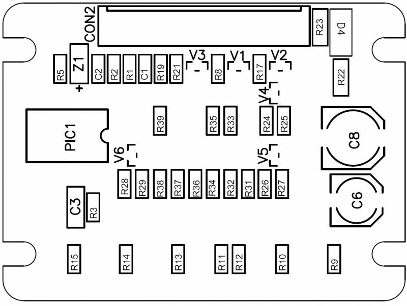

Сборочный чертеж верхняя сторона платы.
Сборочный чертеж нижняя сторона.

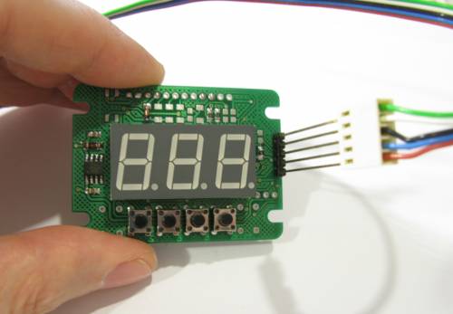

Программирование PIC контроллера можно выполнить непосредственно в плате, для этого можно использовать любой программатор позволяющий выполнять внутрисхемное программирование.
Для этого применяется соединитель CON1 (отверстие в плате).
Демонстрация доступа к функциям настройки параметров работы вольтметра.
Демонстрация калибровки вольтметра.
