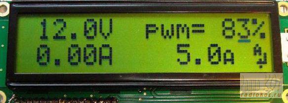

  • ваттметр, отображает информацию исходя из измерения по собственным данным V и А,
расчет для постоянного тока Ватт = Ампер * Вольт, т.е. - P=I*U, диапазон от 0.00 до 999.99Watt, шаг отображения измерения 0.01 ватт.
  • регулируемый ШИМ,  аппаратно PWM  МК, частота 125,000 kHz ,
коэффициент заполнения импульсами – ШИМа, отображается в основном экране в % исчислении, от 0 до 100%, на этот вывод МК (РВ3) ,
можно подключать любое устройство, в котором вы имеете надобность, будь то паяльник или вентилятор (на схеме ШИМ подключен к подсветке индикатора).

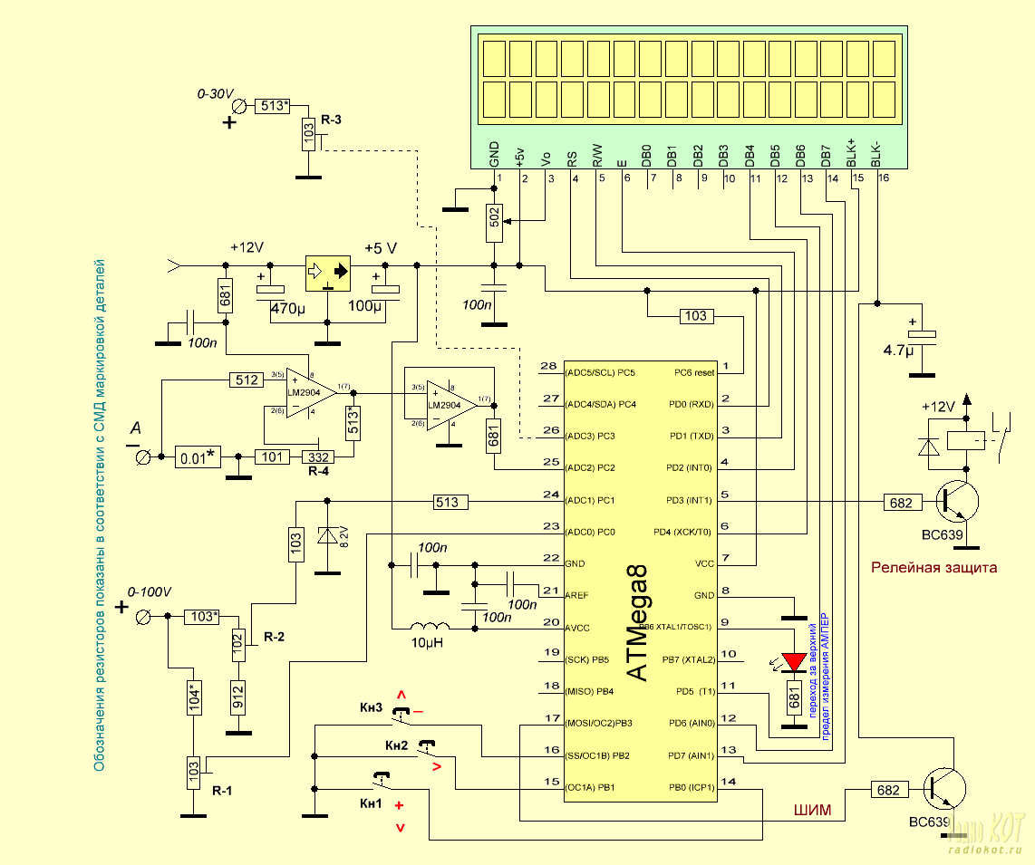

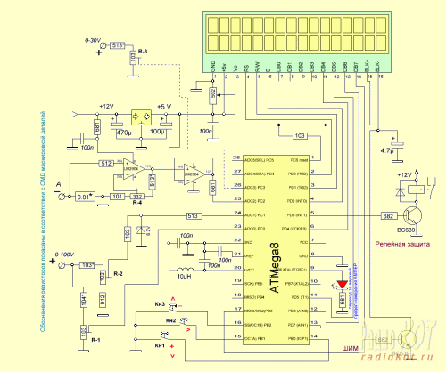

Схема:
Схема состоит из распространенных и доступных деталей,
ЖКИ 16х2 на базе контроллера HD44780 или KS0006, МК ATmega8 с любой буквой, в DIP или TQFP исполнении,
можно применить и в корпусе TQFP. А также ОУ Lm328 или Lm2904 .

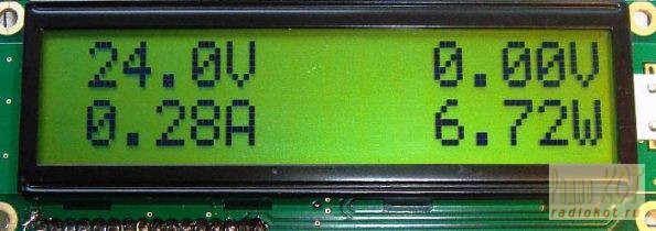

Еще при необходимости в пользовательском меню вы можете подключать дополнительно, второй независимый вольтметр с диапазоном от 0.00 до 30.00V
(например: это позволит при наладке каких либо схем, производить контроль напряжения сразу в нескольких точках).

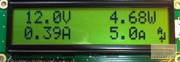

Вот несколько фотографий работы вольтамперметра-ваттметра, как видите одной прошивкой по выбору, осуществляется несколько режимов измерения.

В основном режиме экрана, кнопки Кн1, Кн2, Кн3 оперативно реагируют на такие настройки;
Кн2 производит выбор (устанавливается миг. курсор) на регулировку ШИМ или установку порога сработки защиты амперметра
(сброс сработавшей защиты производится по нажатию любой кнопки или по таймеру)
в это время кнопки Кн1, Кн3 выполняют функцию уменьшения или увеличения, порога защиты ампер или значения ШИМ.
Одновременное нажатие кнопок Кн1, Кн2 вход в меню (установки верхней строки), где выставляются отображение функций ШИМ, ваттметр, вольтметр.
Одновременное нажатие кнопок Кн2, Кн3 вход в меню настройки функций амперметра защиты по току (нижняя строка правая часть экрана).
Движение по пунктам меню осуществляется кнопкой Кн2.
Настройка вольтметра: начинаем с первого поддиапазона, подаем на вход любое постоянное напряжение до 9.98V,
и сравнивая с тестовым вольтметром, настраиваем подстроечным резистором R-2 одинаково видимые показания приборов,
аналогично поступаем и со вторым поддиапазоном,
подаем на вход напряжение от 10.1V и, сравнивая с тестовым вольтметром,
настраиваем подстроечным резистором R-1 одинаковые показания напряжения.
Если будете использовать доп. вольтметр, настройка доп. вольтметра производится подстроечным резистором R-3.

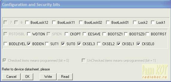

FUSE. МК тактируется от внутреннего RS осциллятора, на частоте 8MHz.
Все настройки и параметры устройства, выбранной пользователем конфигурации, сохраняются в памяти МК.
