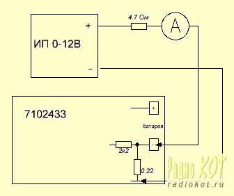

Собираем схему для калибровки по току:
Устанавливаем поточнее ток 500мА и нажимаем кнопку "ЗАПИСЬ". Происходит запись нового рассчитанного коэффициента калибровки в ЕЕПРОМ и токоизмеритель в строке I= должен уже показывать 500мА.

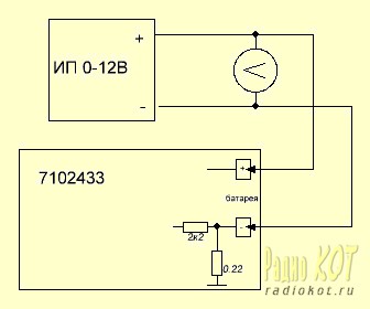

      К_U1-вновь рассчитываемый коэффициент. Покажет то что нужно, при напряжении на аккумуляторе 4.00V
Собираем схему:
Устанавливаем поточнее 4.00V и нажимаем "ЗАПИСЬ". Тут же в строчке U= должно появится 4.00V.

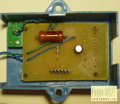

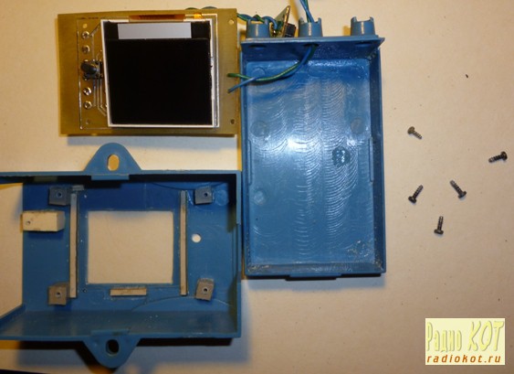

Внутри прибора
Фото платы
Разобранный девайс
