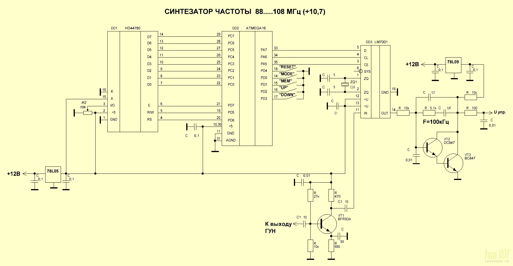

Вашему вниманию предлагается синтезатор частоты для вещательного приёмника (проверялся с  приёмником на микросхеме TEA5710) с диапазоном частот 88 - 108МГц.
Основные характеристики:
Напряжение питания 12-20В
Шаг сетки 100 кГц;
Промежуточная частота - 10,7МГц;
Количество станций в энергонезависимой памяти - N (задаётся в программе)

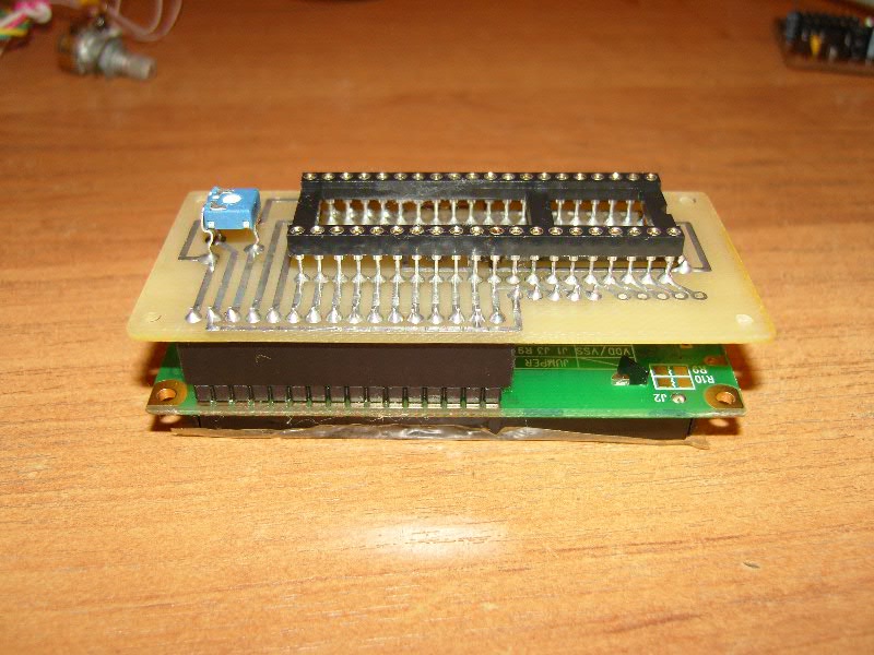

Синтезатор собран на микросхеме LM7001 по классической схеме c индикацией на LCD WH1602B-TMI-CT. Управление синтезатором  и индикатором осуществляется микроконтроллером ATMEGA16. Выбор такого контроллера обусловлен тем, что он имеет достаточно ресурсов для усовершенствования устройства и самостоятельного введения новых режимов, создание синтезатора для связной аппаратуры, превращения конструкции в генератор ВЧ-сигналов или -  (при применении других микросхем синтезаторов) расширения частотного диапазона. С этой целью плата синтезатора выполнена отдельно.
Конструктивные особенности:
процессорная плата вставлена в разъем платы индикатора
Описание работы программы:
При первом после прошивки включении питания синтезатор устанавливается на частоте 88,0МГц и находится в  режиме "PRESET" - предварительных настроек, при этом во все 15 ячеек памяти записано это значение частоты. Переключение между режимами и настройки на частоту производятся кнопками UP, DOWN, MODE, MEMORY, RESET. Нажатием кнопки MODE производится переключение между режимами PRESET и TUNE с отображением на индикаторе. Переключившись в режим TUNE, нажатием кнопок UP и DOWN перемещаются по диапазону с шагом  в 100кГц. Нужную станцию записывают в энергонезависимую память нажатием на кнопку MEMORY, при этом индикатор мигает, показывая, что запись в ячейку памяти произведена. Записав все 15 ячеек памяти (в этом варианте прошивки), переходят в режим  PRESET (предварительных настроек). В этом режиме нажатие на кнопки  UP  и DOWN  приводит к перемещению по станциям занесенным в память (по кольцу). В режиме TUNE перемещение возможно до частот 88 МГц и 108МГц (границы диапазона, которыые могут быть изменены). Кнопка RESET очищает память от всех записанных станций. После подачи питания синтезатор устанавливается на той частоте, на которой он был выключен.
